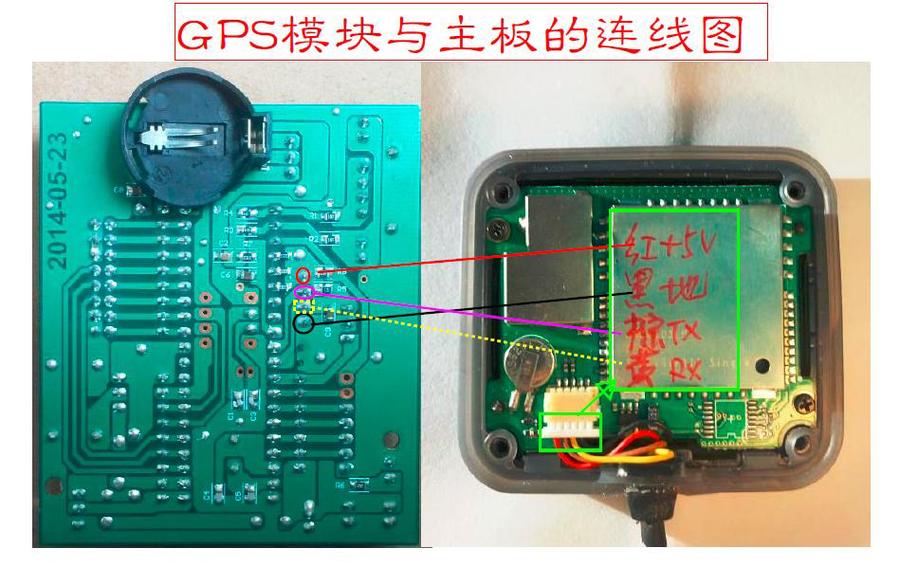

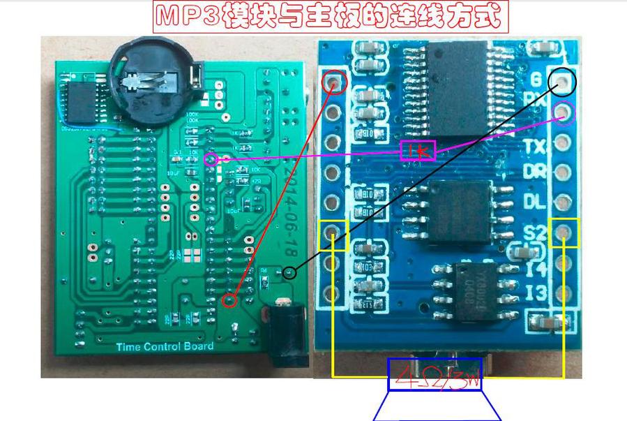

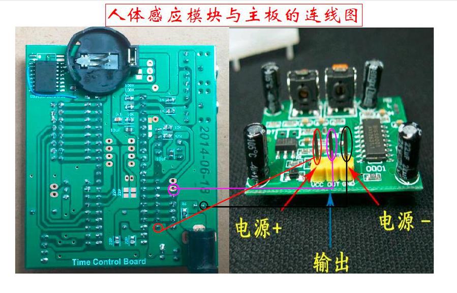

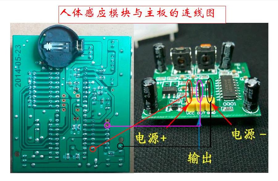

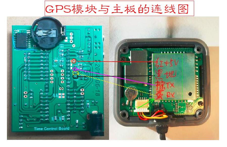

 楼主| 发表于 2014-11-30 15:00 | 显示全部楼层
很多朋友要求提供模块之间的接线图其实在原理图中有写的不过现在还是提供一下实标示图供参考
以下分别为5月份的主板与GPS模块、MP3模块、人体感应模块之间的接线图
以下分别为6月份的主板与GPS模块、MP3模块、人体感应模块之间的接线图
发表于 2014-11-30 21:29 | 显示全部楼层
人体感应模块运作不稳定,目前已经无法正常工作
