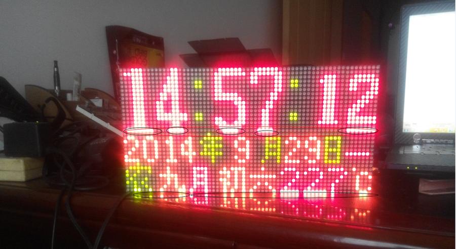

在字的最下面都有点闪烁,不知道怎么回事,看一下
这里有外壳http://bbs.yleee.com.cn/thread-36391-1-1.html  发表于 2014-10-31 15:22
 楼主| 发表于 2014-9-29 19:40 | 显示全部楼层
最下面一条亮线的可能你的屏不是高电平有效使能的你可以试将CPU的 29与30脚短接试下
CPU的 29与30脚短接为低电平使能有效,这二个脚不连为高电平使能有效
