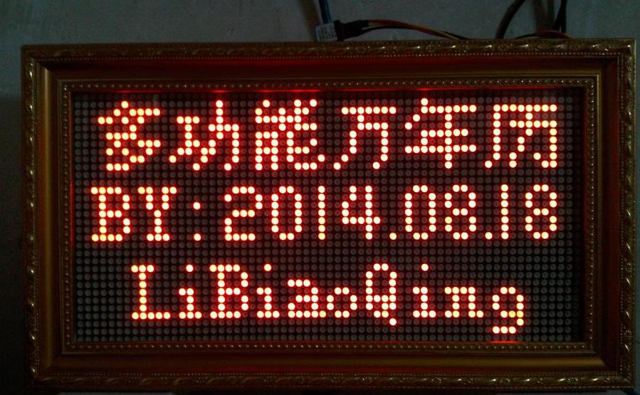

增加开机LOGO,以32x64图片格式来显示
0818好兆头
DS3231就是不一样分秒不差

已将农历改为中文显示

增加天干地支生肖提示功能。

增加了十六级亮度设置功能
