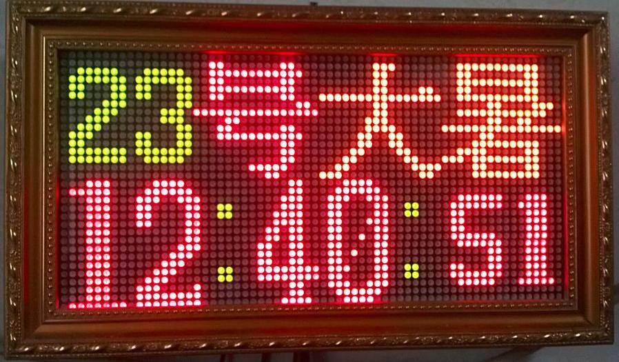

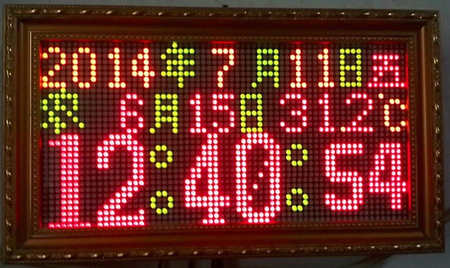

功能如下:
    1.四个功能按键,设置、加、减、确定。
    2.红外遥控设置输入(功能与四个按键相同)。
    3.八个可设置时间的多模式闹钟。
    4.三种分频及多种颜色组合的音频频谱显示。
    5.正点报时功能(类似于老式八卦钟,一点响一下/二钟响二下/类推......)。
    6.二十四节气显示和下一节气
预告功能(农村人嘛需要这个哈哈)。
    7.自动修正时间功能(0~25秒可调)根据用户所设置的修正值在每晚0点30分30自动进行加快或减慢修正。
    8.自动跟踪星期与农历功能。
    9.每隔20分钟自动变色。
   10.自动分时段亮度控制,晚上0点~早晨7点亮度最低总电流约500mA;白天8点~6点亮度最高总电流约1.1A;晚上7点~11点亮度次高总电流约700mA。
   11.在设置状态若超过10秒没控键键入则自动退出设置状态。

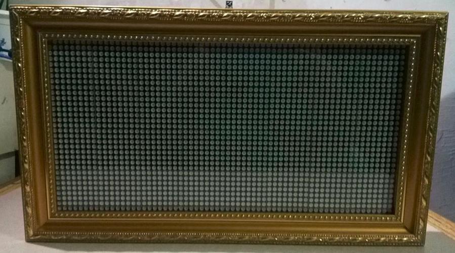

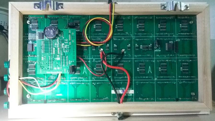

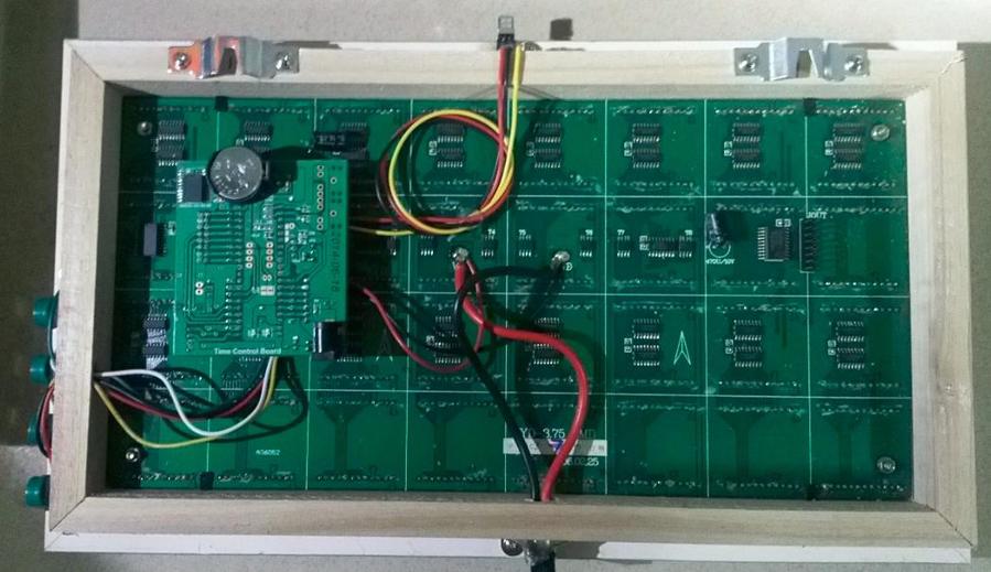

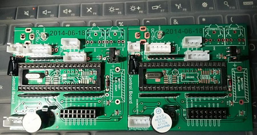

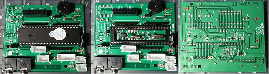

控制板大致参数:65mmX74mmX1.6MM(尺寸)
    主控芯片支持标准的DIP40封装的51系列或兼容芯片安装。
    全部贴片阻容元件都为比较适合DIY焊接的0805封装。
支持多种实时时钟芯片的安装具体如下:
    1.DS1302(DIP-8与SOP-8封装)。
    2.DS1338与M41T81(SOP-8封装)。
    3.DS3231/DS3232/DS32C35/DS32B35/DS3234(SOIC-16与SOIC20封装)。
支持DS18B20/DHT11的温度检测芯片安装。
与外界通信的端口如STC系列的程序下载口、开关端口、红外接收管端口、温度检测芯片端口、蜂鸣器输出端口都预留有标准的2.54mm插座安装孔。
标准的08接口输出可直接插入点阵屏的08接口插针上。

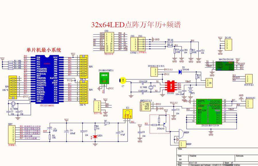

原理图:
原理图
原理图
//开关的引脚
sbit KEY1 = P3^7;        //正常计时状态下为,功能键    / 频谱显示状态下为,退出频谱键
sbit KEY2 = P3^6;        //正常计时状态下为,循环加键    / 频谱显示状态下为,频谱分频设置键
sbit KEY3 = P3^5;        //正常计时状态下为,循环减键    / 频谱显示状态下为,频谱颜色设置键

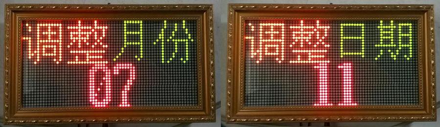

操作说明:

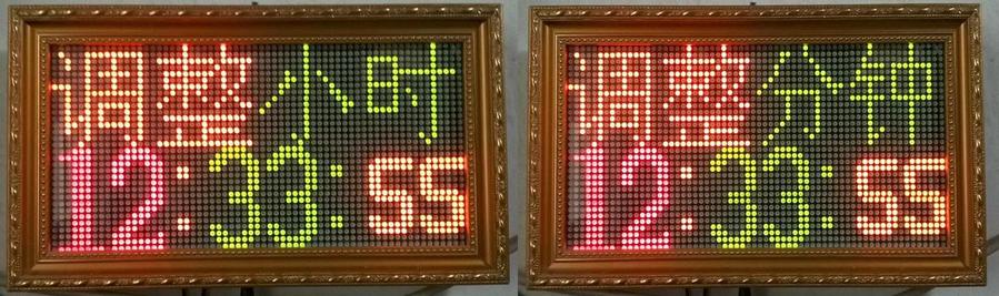

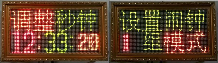

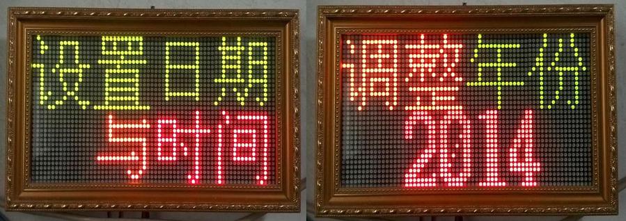

设置日期与时间
在正常计时状态下第1次按下[功能键(P3.7口)]LED屏显示<设置日期与时间>再按下[确定/切换键(P3.4口)],则进入设置日期与时间状态。
第1次按下LED屏显示为<调整年份>此时若按下[加键(P3.6口)]则年份值加一;若按下[减键(P3.5口)]则年份值减一。
第2次按下LED屏显示为<调整月份>此时若按下[加键(P3.6口)]则月份值加一;若按下[减键(P3.5口)]则月份值减一。
第3次按下LED屏显示为<调整日期>此时若按下[加键(P3.6口)]则日期值加一;若按下[减键(P3.5口)]则日期值减一。
第4次按下LED屏显示为<调整小时>此时若按下[加键(P3.6口)]则小时值加一;若按下[减键(P3.5口)]则小时值减一。
第5次按下LED屏显示为<调整分钟>此时若按下[加键(P3.6口)]则分钟值加一;若按下[减键(P3.5口)]则分钟值减一。
第6次按下LED屏显示为<调整秒钟>此时若按下[加键(P3.6口)]则秒钟值加一;若按下[减键(P3.5口)]则秒钟值减一。

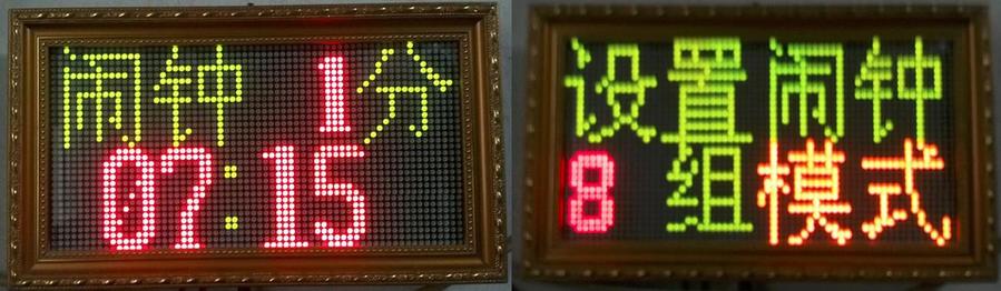

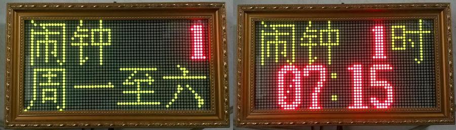

设置闹钟
在正常计时状态下第2次按下[功能键(P3.7口)](即连按2次功能键)LED屏显示<设置闹钟1组模式>再按下[确定/切换键(P3.4口)];
此时若按下[加键(P3.6口)]则闹钟组别加一;若按下[减键(P3.5口)]则闹钟组别减一;则进入了设置闹钟相应组别的模式状态。
按加键或减键可以改变闹钟的模式,此时若按下确定/切换键则LED屏显示<闹钟相应组别时>此时若按下[加键(P3.6口)]则小时值加一;
若按下[减键(P3.5口)]则小时值减一。按下确定/切换键则LED屏显示<闹钟相应组别分>此时若按下[加键(P3.6口)]则分钟值加一;

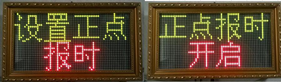

设置正点报时
在正常计时状态下第3次按下[功能键(P3.7口)](即连按3次功能键)LED屏显示<设置正点报时>再按下确定/切换键(P3.4口)LED屏显示<正点报时开启或关闭>
此时若按下[加键(P3.6口)]或按下减键(P3.5口)则可将原开启改为关闭将原关闭改为开启。

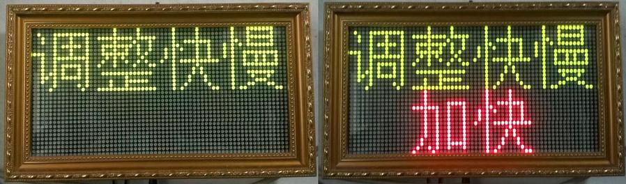

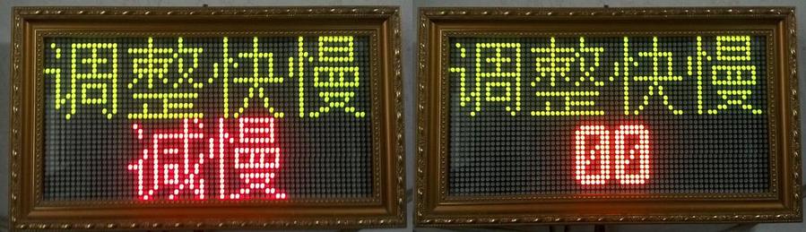

设置自动时间修正(在00时03分30秒时进行按设定的秒值作补偿校准)
在正常计时状态下第4次按下[功能键(P3.7口)](即连按4次功能键)LED屏显示<调整快慢>再按下[确定/切换键(P3.4口)]LED屏显示<调整快慢加快或减慢>
此时若按下[加键(P3.6口)]或按下[减键(P3.5口)]则可将加快与减慢之间切换。
若再按下[确定/切换键(P3.4口)]LED屏显示<调整快慢00~25>此时若按下[加键(P3.6口)]或按下[减键(P3.5口)]则可将修正值在0~25之间改变(值为秒)。
