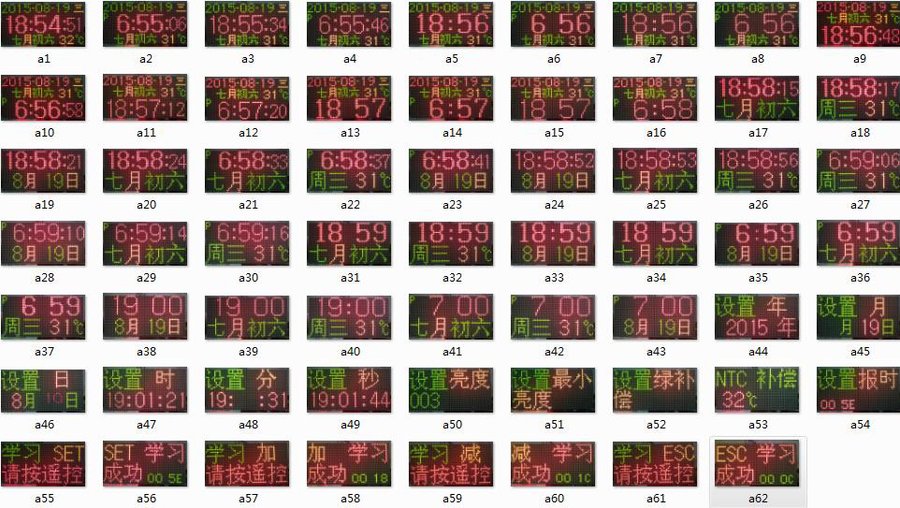

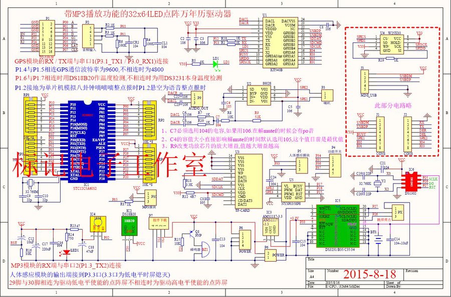

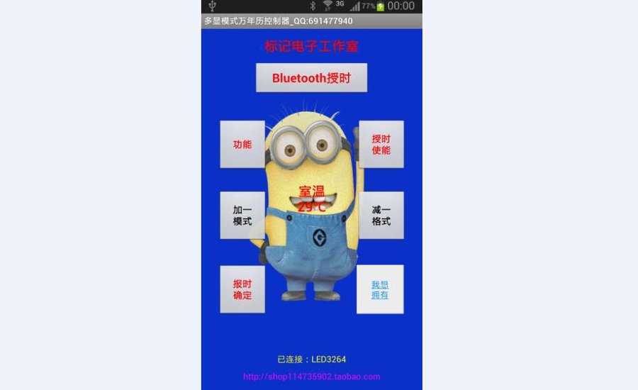

 楼主| 发表于 2015-8-15 14:37 来自手机 | 显示全部楼层
分享新版语音报时
DS3231固件 3264GPS时钟-3231.rar (19.21 KB, 下载次数: 181)
手机蓝牙软件: 多模式万年历_V1.0.rar (371.25 KB, 下载次数: 135)
