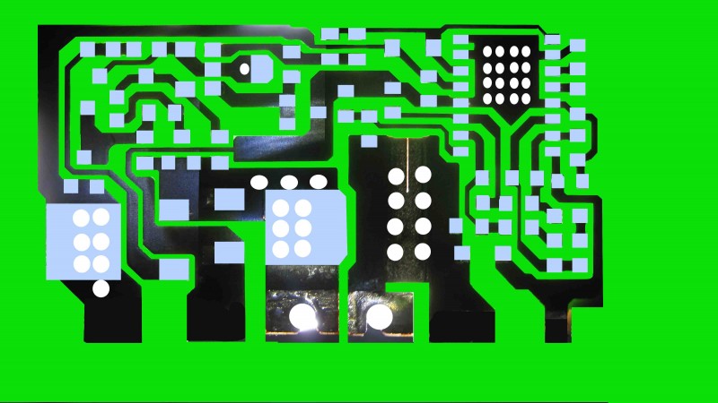

谁有YDS-512的内部电路原理图

是用导热胶粘在散热器上的,用刀片从边上插进去割开撬开就可以的,
benli 发表于 2010-7-20 09:29 https://www.yleee.com.cn/images/common/back.gif
曾经用壁纸刀试过,陶瓷PCB崩了一个小角放弃了,是不是刀片厚了,还是插的位置不好
成功插进去了的来传授下经验吧
 楼主| 发表于 2010-7-20 09:52 | 显示全部楼层
用那种非常薄的刀片用边上往里插,边插边割,插不动可以用东西敲刀片,尽量轻撬,我用这个办法无损拆过HRD05003,它同样是陶瓷板粘在散热器上,YDS512没拆,

    最好的办法 是 炉子上烧   我就烧过  陶瓷基板这玩意难对付   用刀会碎  风枪吹不动
yds512 拷贝.jpg 线路板图  烧完后 照片 +PS

回复  dradeng
    最好的办法 是 炉子上烧   我就烧过  陶瓷基板这玩意难对付   用刀会碎  风枪吹不 ...
rlfos 发表于 2010-7-21 03:50 https://www.yleee.com.cn/images/common/back.gif
兄弟理解错了吧,我不是要拆件,是要把整个PCB带元件一起拆下来
PCB与散热片之间的胶烧一下能分开吗?
