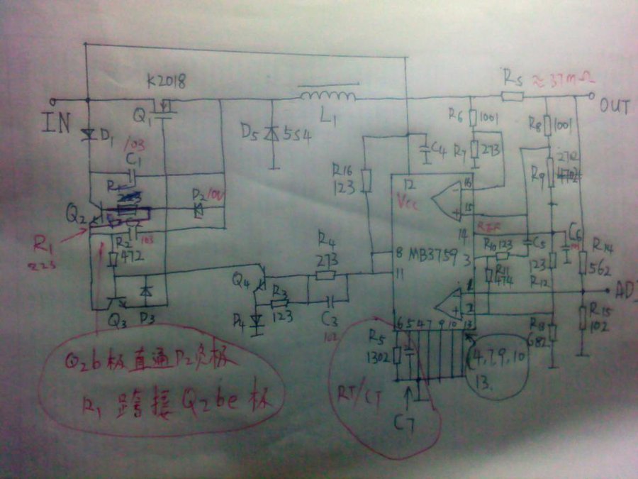

    benli老师好,为输出6-7A大电流,将mos管换为75N75是否可行?谢谢!
 楼主| 发表于 2011-12-10 17:23 | 显示全部楼层
回复 65# hntc123
    原理上应当可以,还需要调整一下限流电路才行。
有空翻翻找找原始图纸。

    谢谢,现手上就是没有512的图。
只要能用75N75就好办了,手上有一些优质的75N75管子、5W 0·027欧电阻,加强散热,想看看能否上7A电流……
 楼主| 发表于 2011-12-10 18:33 | 显示全部楼层
回复 67# hntc123
    翻了翻图纸堆,找到一张,凑合着看吧,不一定正确。

    终于有图了!谢谢。
图中D5 5S4是什么参数?能否用20A 45V(如MBR2045或S30SC4M  30A 40V)的肖特基代替?

 楼主| 发表于 2011-12-10 19:56 | 显示全部楼层
回复 69# hntc123
    大于5A40v的肖特基都可以用。
