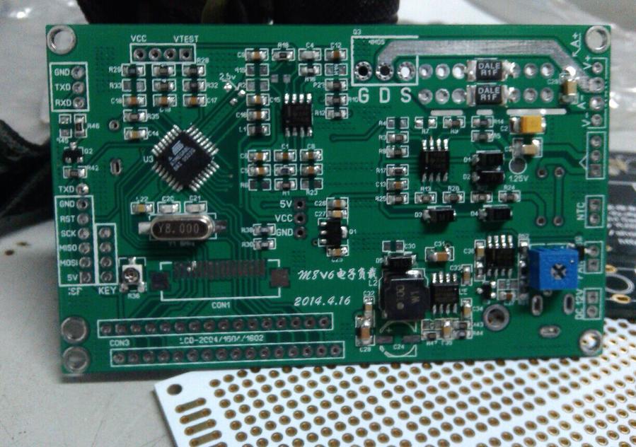

发表于 2014-11-1 19:05 | 显示全部楼层
编码器脚位怎么连接,和电路板连接好的上个图吧  电源和负载的都上. 要无码的 IMG_20141101_194417.jpg IMG_20141101_194432(1).jpg
你竟然拿到镀金的了。 编码器其实很简单的。。。公共地接好。另外就3条线。交换来交换去。也就2、3次的功夫就能找到正确的接发了。  发表于 2014-11-1 20:51

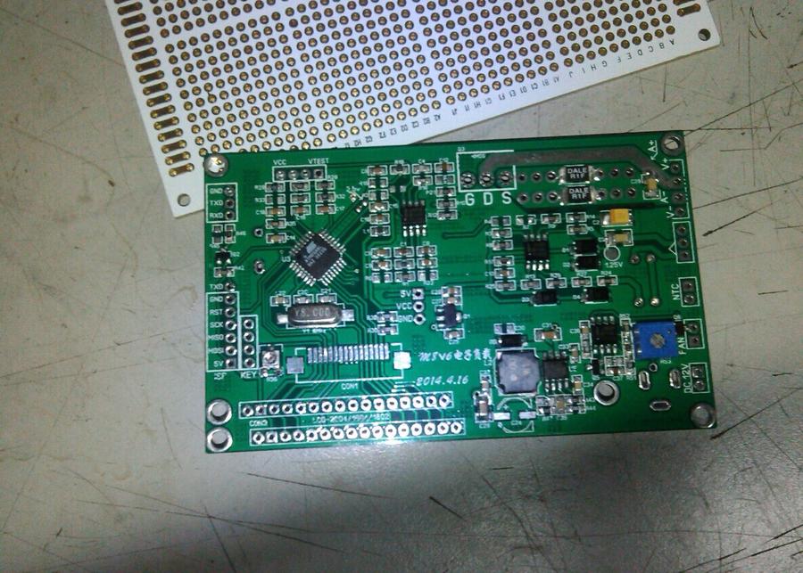

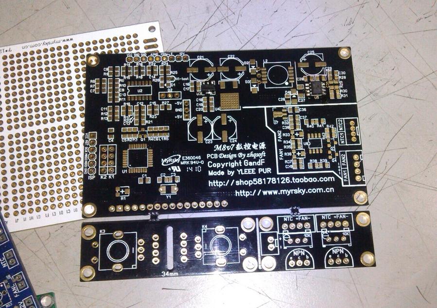

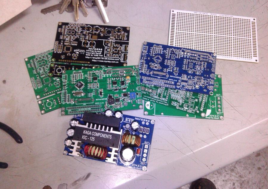

发表于 2014-11-1 23:43 | 显示全部楼层
昨天收到PCB和元件包,今天下午偷懒焊了下
pur给发了块沉金的板。还送了沉金铁洞洞板,质量超好,嘿嘿
狗狗的丝印网络。。。编号没规律呀,拿着一堆一样的电阻找标号
焊完了发现几种电阻漏发了
拆板子找吧~
先上个图,其它的慢慢焊吧,手机渣。。。将就看下
发表于 2014-11-2 00:22 | 显示全部楼层
编码器调了好长时间不行,把电源上的那2个换上好了,负载里的那个编码器竟然是坏的,浪费半小时时间,这RP啊
另外问下电压有0.3V误差 怎么校准
 楼主| 发表于 2014-11-2 05:57 来自手机 | 显示全部楼层
说说漏发了什么 。。额。。。4k7??????分是都分了。。。总数不会错。。难道分到别人的包里去了??
 楼主| 发表于 2014-11-2 06:01 来自手机 | 显示全部楼层
baiduren 发表于 2014-11-2 00:22
编码器调了好长时间不行,把电源上的那2个换上好了,负载里的那个编码器竟然是坏的,浪费半小时时间,这RP ...
额。不是把。抱歉。。问问怎么个坏法?     还没校准?论坛有校准教程。。无非是按住编码器然后开机进入校准界面。然后一项一项校准。最后记得save再退出。
