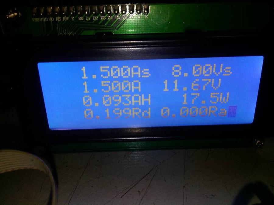

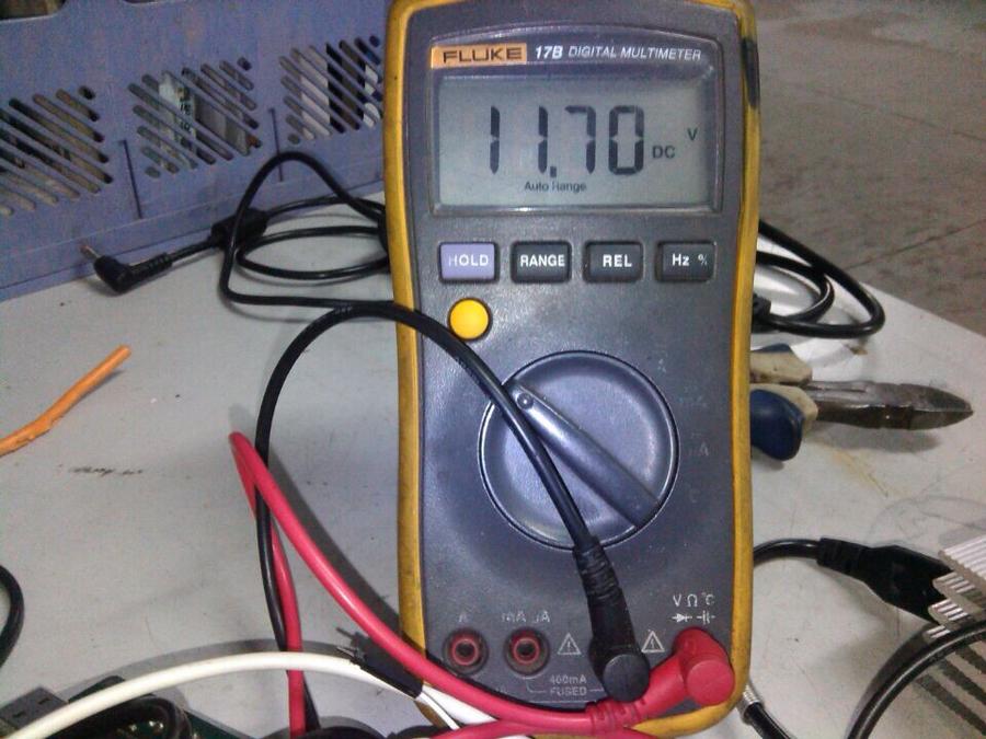

发表于 2014-11-3 11:42 | 显示全部楼层

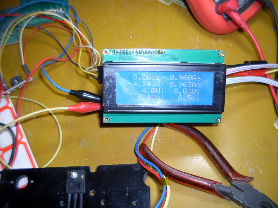

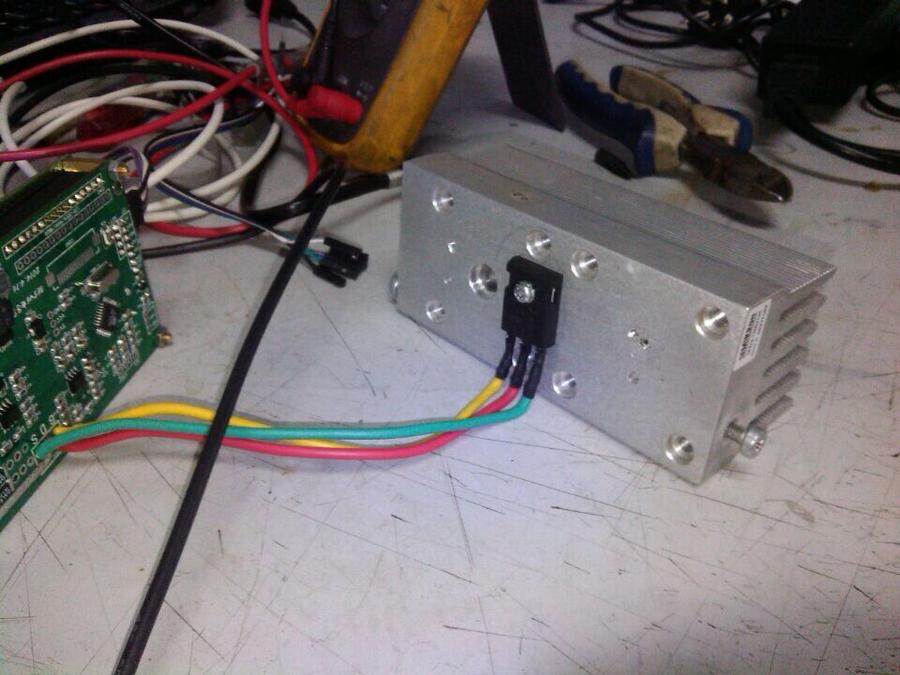

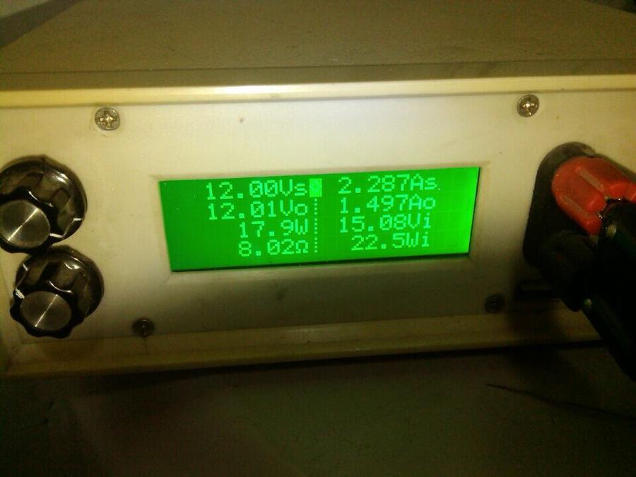

负载已正常工作,只是交流电阻部分校正不了,是不是还有另外的配套PCB才能用
负载电流1.5A,电压11.67V,功率17.5W,
电源电流1.5A,电压12.00V,功率17.9W,
测得负载电压11.70V
1.5A时散热片43度衡定
 楼主| 发表于 2014-11-3 11:59 来自手机 | 显示全部楼层
负载电流1.5A,电压11.67V,功 ...
多研究点。。。。。內阻别问。我什么都不知道什么都不懂 重来没用过也没成功过
。。。全论坛知道会用的人只有1只手的样子

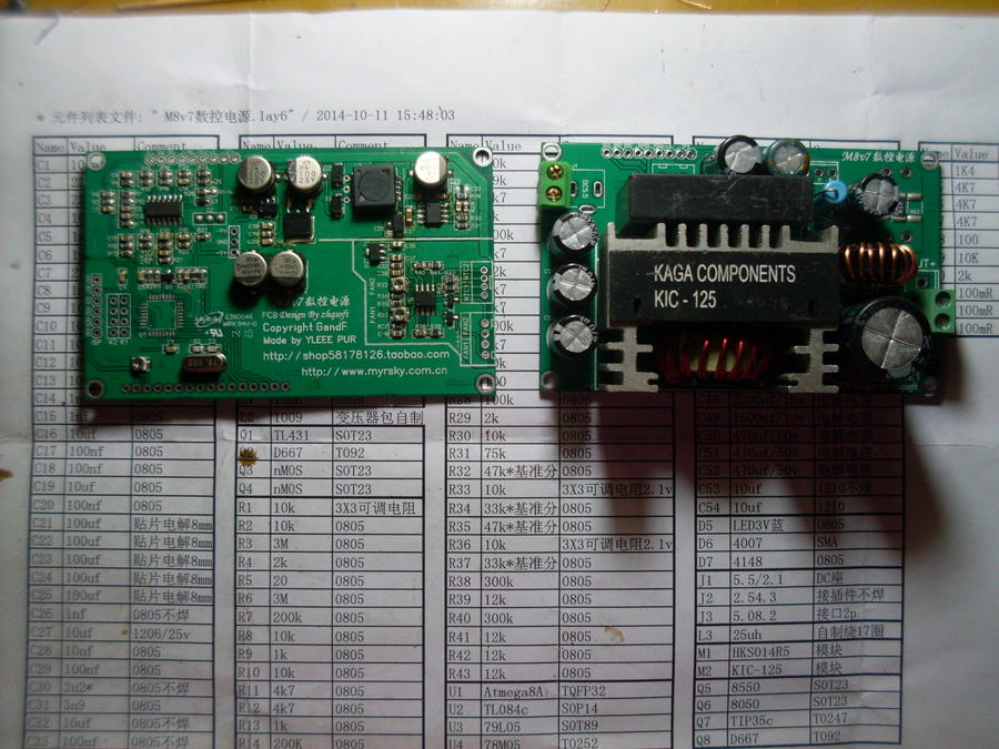

发表于 2014-11-4 07:33 | 显示全部楼层
我的也经过一晚加半天的折腾,电源工作是正常了,但是没有接散热风扇部分.上图

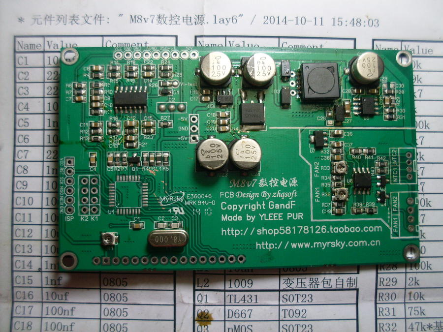

发表于 2014-11-4 08:00 | 显示全部楼层
另那个电感我是用热我枪先稍吹一下,轻轻用指甲一抠就下来了,拆完中间那个圆的掉下来了,得用502胶重新粘一下,完好无损.呵呵
 楼主| 发表于 2014-11-4 08:16 来自手机 | 显示全部楼层
zqele 发表于 2014-11-4 08:00
另那个电感我是用热我枪先稍吹一下,轻轻用指甲一抠就下来了,拆完中间那个圆的掉下来了,得用502胶重新粘一下 ...
全都拆好了啊。。。。直接指甲就能挖出来

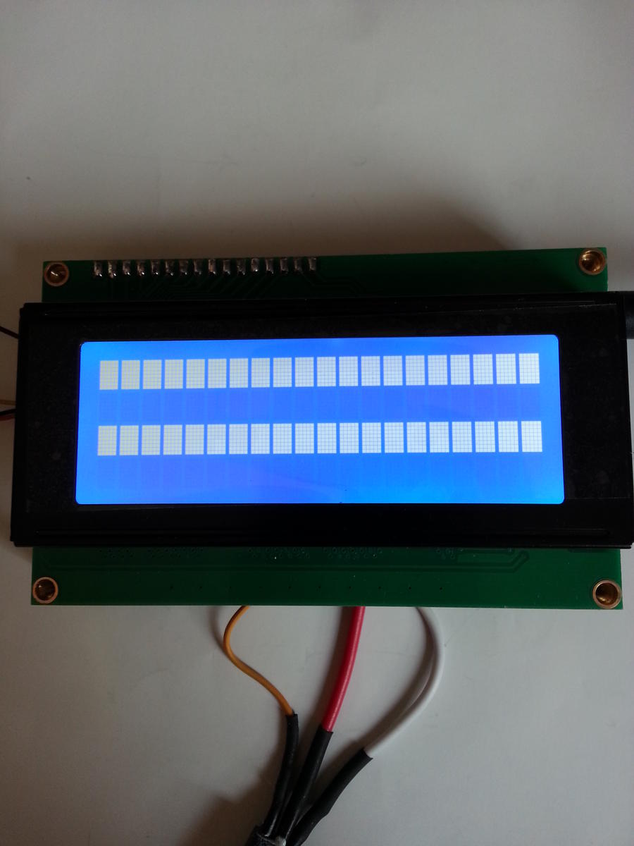

M8  V6负载,测供电正常,显示如下什么情况?R36调过了换了个屏也是如此,不会2个屏都坏了(2个屏是以前在2家买的)
 楼主| 发表于 2014-11-10 09:32 来自手机 | 显示全部楼层
aec11968 发表于 2014-11-10 09:16
M8  V6负载,测供电正常,显示如下什么情况?R36调过了换了个屏也是如此,不会2个屏都坏了(2个屏是以前在2 ...
有人连芯片都焊错的说。。。。。有人乱焊L焊电容C焊电感的。。。。芯片短路断路的。。。。。那里短路的。。。。。晶振目前没听到反应坏的但也要排除。。。。。。。其实这种问题没什么好问的。能查原因的就是M8最小系统。芯片+复位(一个元件)+晶振(3个元件)+供电(上级不算)+液晶。总共就这4个关键元件。只要焊对了肯定能显示。
谢谢回复,问题解决了固件的问题,重新再论坛下了个固件刷了后显示了。  发表于 2014-11-10 12:28
