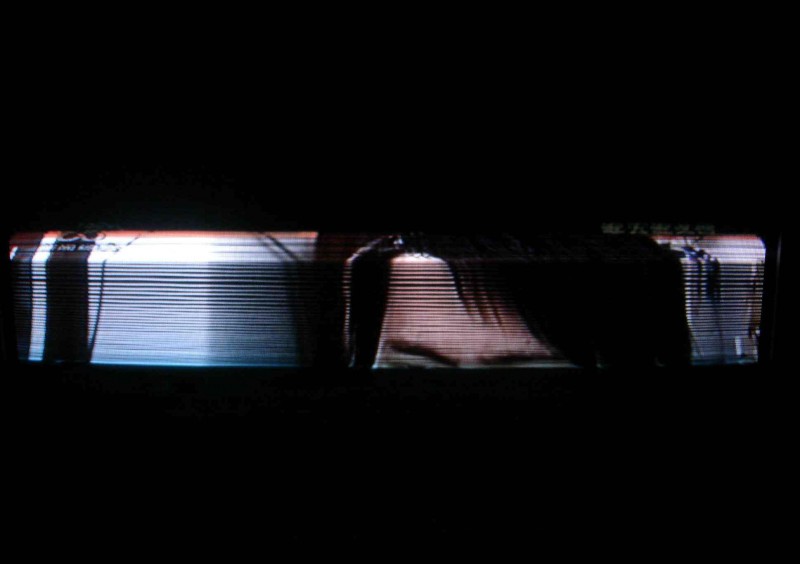

家中的一台菲利普29'CRT彩电,已经使用了多年,不想更新。
最近,发现开机有一两分钟里,偶尔会“散焦”;稍微开一会,几分钟之后就回复正常。
因为出现几率不多,没有当回事......
刚才发现,显示屏图像严重压缩扭曲,并且有亮道——未见打火和伴音失真现象!
关机几分钟之后,再开又正常......一段时间重复发生故障!
匆匆忙忙、拍摄之后,即关机。
黑色部分,大致是屏幕尺寸:
好像是场扫描部分的问题?
现在还值得保修吗?

有保修就保修咯,要开机热一会才正常的,高压包不打火,一般就是电源的电容老化。

俺不懂装懂,显像管的管座,高压帽,漏电应该都可以造成

先补焊场块,和旁边的大的发热的元件。不行的话就要拆下场输出那大电容一般是35V  2200-4700UF量下容量,也可代换试。在不行就要仔细对比电压了(网上查了)

场幅压缩,上下不对称,象是场输出的OTL输出电容坏了,我家里的旧彩电以前也遇到过类似的问题

明显是场扫描出问题,时好时坏一定是虚焊了,建意补焊场输出集成电路和主集成电路。因为场扫描在自由振荡时也会出现类似散焦现象。
