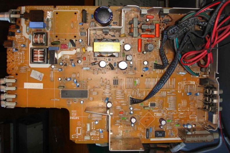

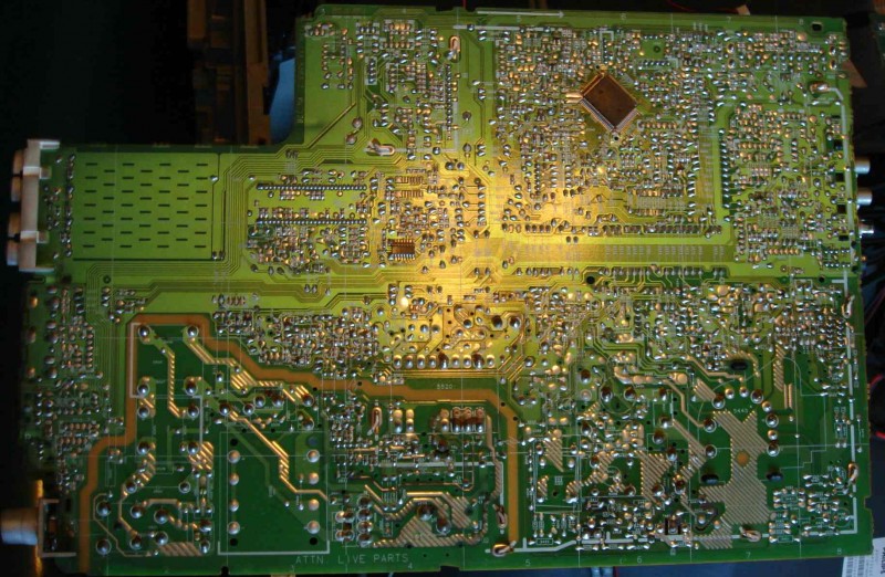

求助:菲利普29'CRT彩电 屏幕显示压缩扭曲!

冯老您拍的是电源部分。
场输出集成块都是单列直插封装的,散热片通常不大,附近有好几个35V的电解

请指点迷津:
菲利普:电路板·元件面 .jpg
菲利普:电路板·铜箔面 .jpg

发表于 2010-8-1 17:29 | 显示全部楼层
俺居然没发现场块在哪里
发表于 2010-8-1 20:16 | 显示全部楼层
AN7522N是飞利蒲29PT2525/93R彩电的伴音IC。
各脚电压值:1(14v) 2(5.6v)  3(0v )  4(5.7v) 5(3.6v)  6(1.5V)  7(0v)  8(1.5v)  9(0.3v)   10(5.7v)  11(0v)  12(5.7v)
场输出IC是TDA8359J

发表于 2010-8-4 22:06 | 显示全部楼层
修老家伙的,最好吃就是补焊,(俺退出家电维修行业好几年了)像图片的问题,明显场扫的问题,使劲补焊场部分,顺便将场扫那几个电解换掉吧,最好整板补焊一次,补焊所有板手脚快点半小时内完工了。包括视放板,将管座也换一个全新带渡金的吧,免得潮湿天看不爽。除尘。全机再进总线调整一下图像,嘿嘿,估计还能再服役好多年,只要管没老。
