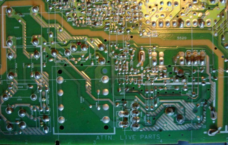

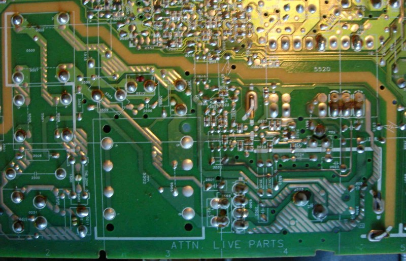

 楼主| 发表于 2010-8-1 11:36 | 显示全部楼层
今天修了半天的电视机......
把场部分的元器件重新焊了一遍......还是没有修好......满身大汗!!!
刚才,换了另外一台菲利普电视机,先有电视看、再说。

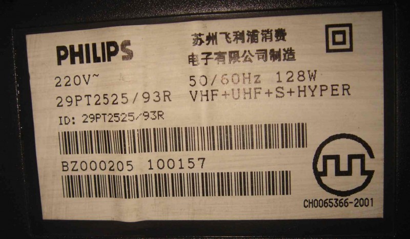

铭牌:
菲利普:场部分铜箔面 6.jpg

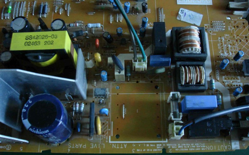

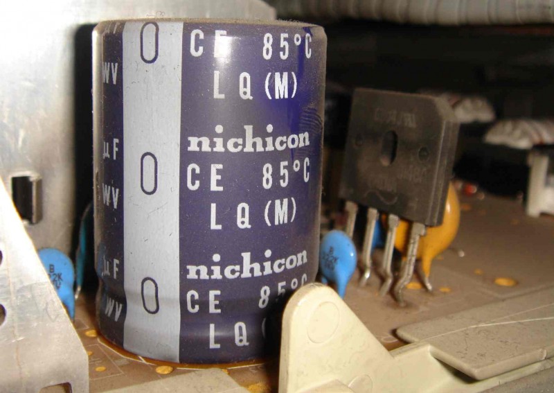

发表于 2010-8-1 11:49 | 显示全部楼层
冯老没测试下供电是否正常?
 楼主| 发表于 2010-8-1 11:58 | 显示全部楼层
搬动中,腰有感觉了,刚刚跌倒受伤的右手腕、亦痛得厉害......
匆匆忙忙,收工了事——没有在拆开状态下测试电压......
发表于 2010-8-1 11:59 | 显示全部楼层
冯老您拍的是电源部分。
场输出集成块都是单列直插封装的,散热片通常不大,附近有好几个35V的电解
发表于 2010-8-1 12:05 | 显示全部楼层
这个就是场芯片
俺用手机屏小了看不清楚,刚才下载了看的
