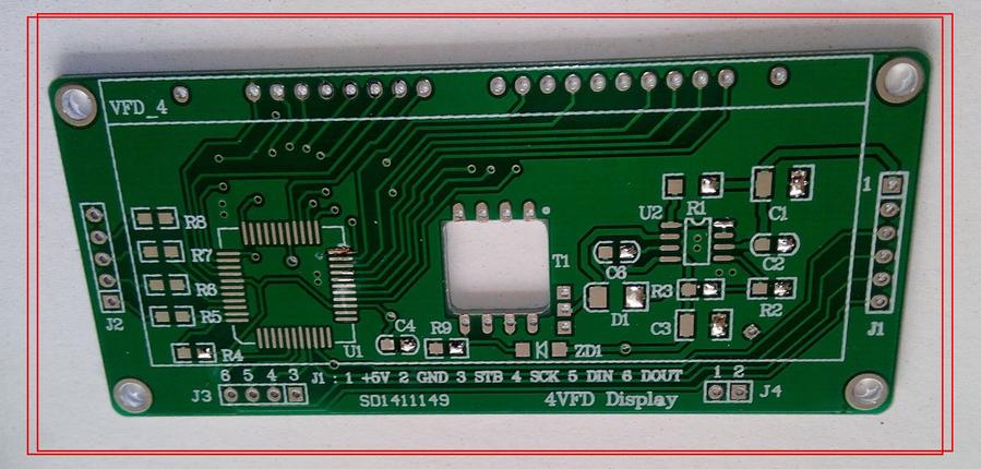

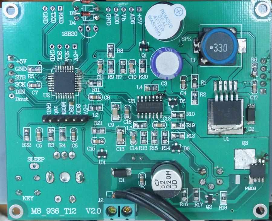

看到第一批要的朋友就不少,第一版的PCB数量不够了,索性直接升级一下PCB:尺寸稍微增大一点,74.5*90MM,刚好卡在936的外壳里面;冷端补偿既可以使用1N4148,也可以使用热敏电阻,还可以使用18B20,甚至可以用LM35(按照18B20的元件位置翻转一下用),去掉了USB插座(2596输出5V左右,充电用电压低点了,所以干脆先去掉了):下面先上第二版PCB图片,估计不到10天就到了,急用的朋友可以单独联系我,第一版的PCB也可以用。
这是顶层,航空插座和旋转编码开关往里挪动了一点,标定按键移到正面,这样在面板开个小孔,可以用尖东西戳到它;
看起来有点小复杂,元件比别的版本要多多了,没办法。
等板子到了,我会焊接一个拍照片做焊接教程。下面先把元件清单发上来。

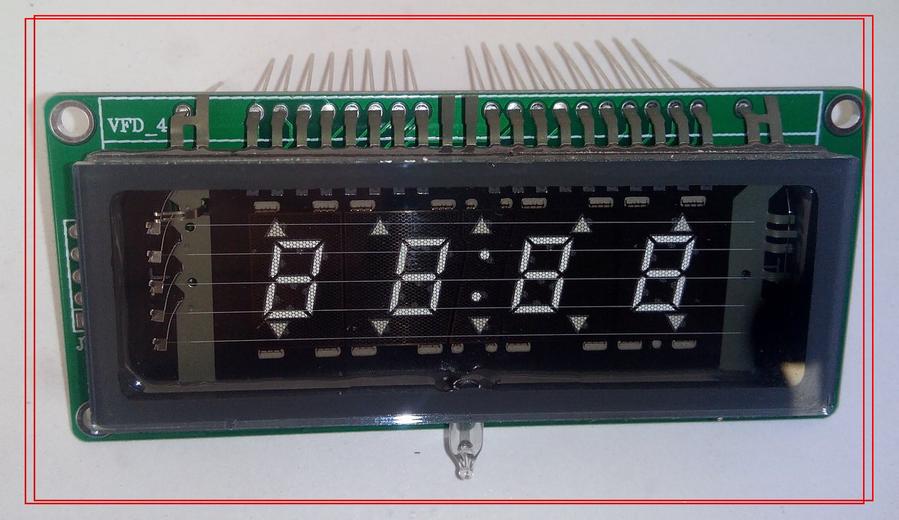

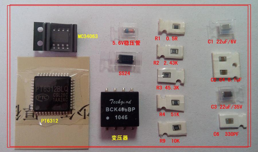

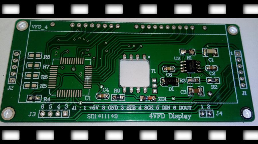

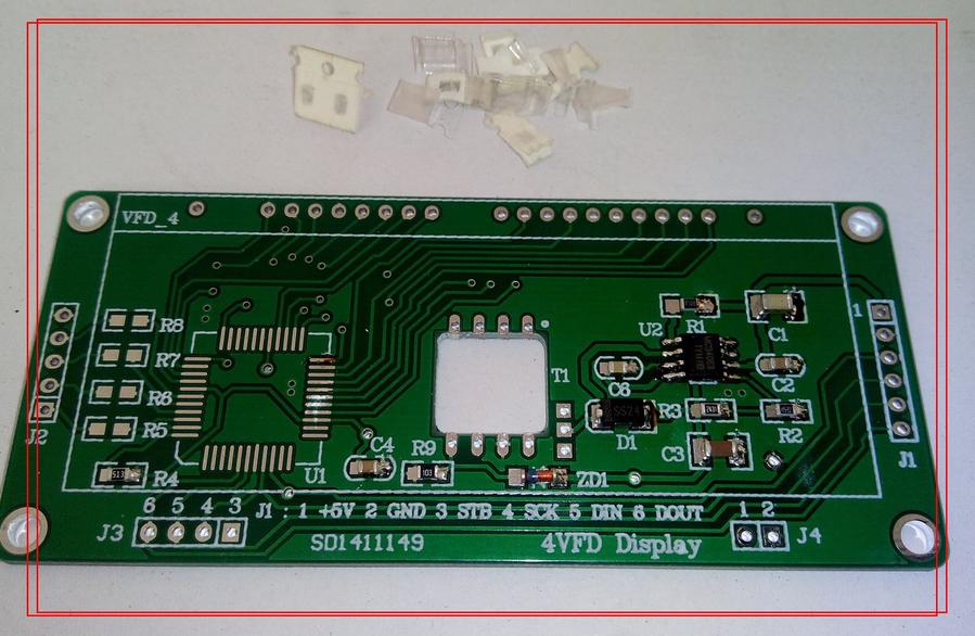

VFD显示板焊接教程:元件包已经弄好了:
下面是里面的元件(C5没有,R5-R8没有使用,注意C1和C3的区别,带点淡绿色的是6V的,棕色的是35V的,不要焊接反了。):这个图片可以点开放大一下,更清楚。

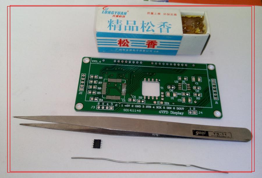

先准备好工具:我焊接是用了一个废的T12改的手柄,加热速度比T12要慢一些,电源是拆了一个旧笔记本电源(18V的)
焊接贴片元件,镊子是不能少的,还有松香、焊锡丝

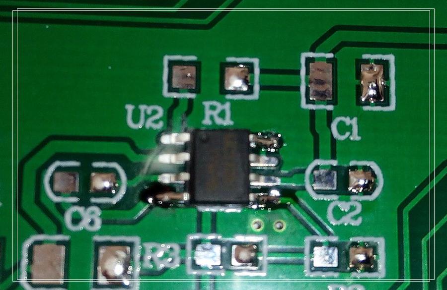

第一步:先在每个元件的一个引脚点一点焊锡:
第二步:先焊接集成电路(如果对自己的焊接功力有信心的话,也可以直接焊接PT6312和MC34063,否则就跟我一起来吧)
焊接集成电路时,先用镊子对好引脚,然后点住前面已经点了焊点的引脚,接着在相对的引脚用焊锡丝协助焊住;然后依次焊接好其余引脚。
第三步:焊接其余贴片元件,先焊住已经点了焊锡的一端:
然后再依次用焊锡丝协助焊接另一端。

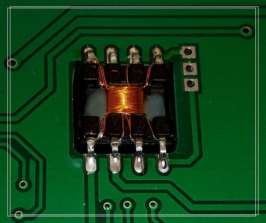

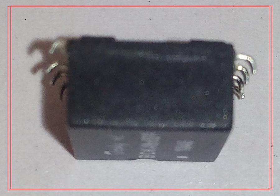

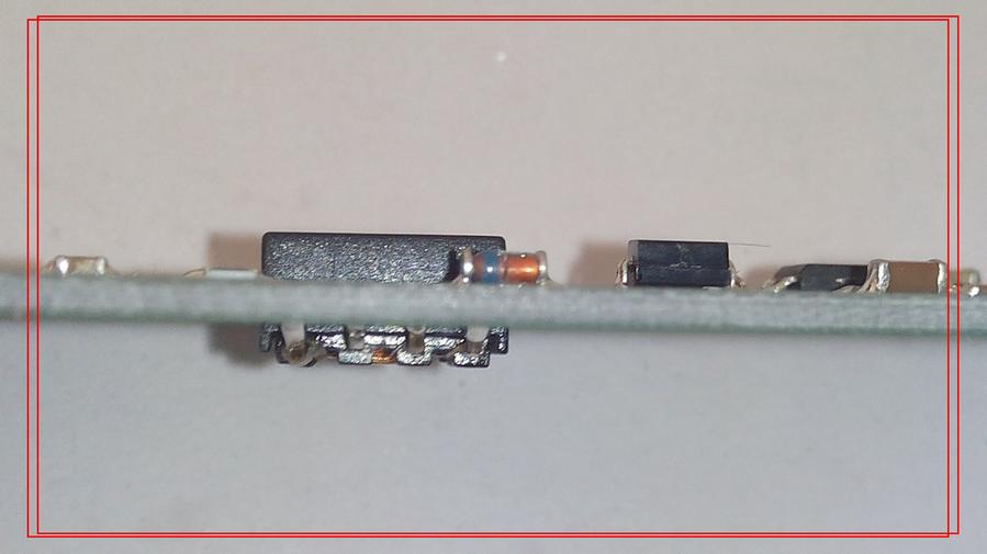

第四步是要焊接变压器了,为了降低VFD的高度,需要把变压器的引脚稍微处理一下,可以在桌面上轻轻的压,不要压的太厉害,以免弄断引线,

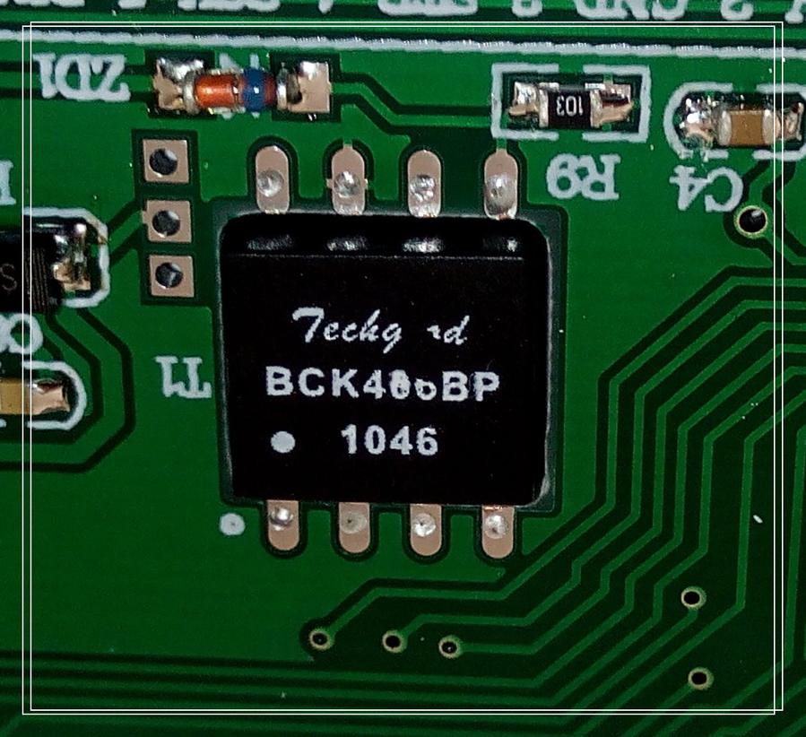

注意对正焊接到板子上,是焊接到背面的,变压器上的白点要对准板子正面的白点:
背面
正面
侧面看的效果,顶端跟二极管基本平齐。

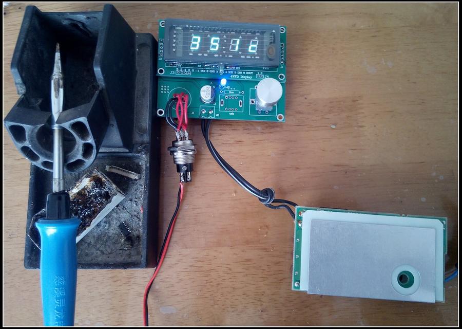

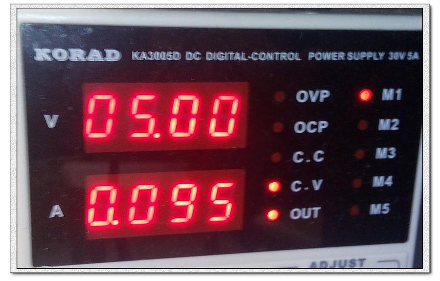

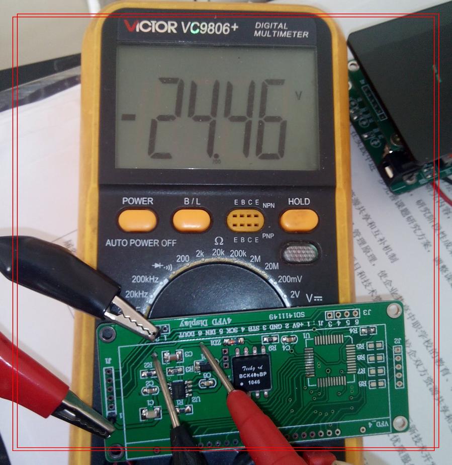

好了,现在就可以测试一下了:
接5V电压,输出-24.46V,计算值(45.3/2.43+1)*1.25=24.55V,比较准
空载电流,5V 95MA

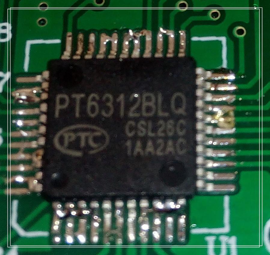

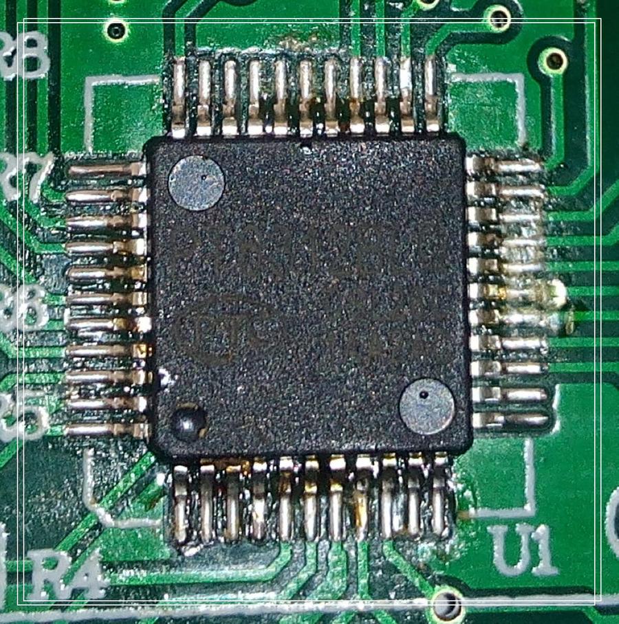

第五步:本板子的最大难度来了,焊接PT6312:技术要点:首先一定要让引脚跟板子上的焊盘对齐,用镊子或手压住,然后点住已经点了焊锡的引脚,左手不要动,烙铁蘸一下松香,再多点几个引脚,让元件得到固定:
我是先在四面稍微多放点焊锡,然后再清除,如果有其它好办法的请不吝赐教:
然后放一小块松香到一排引脚上,用烙铁头轻轻往外刮,焊点就会很圆润了:

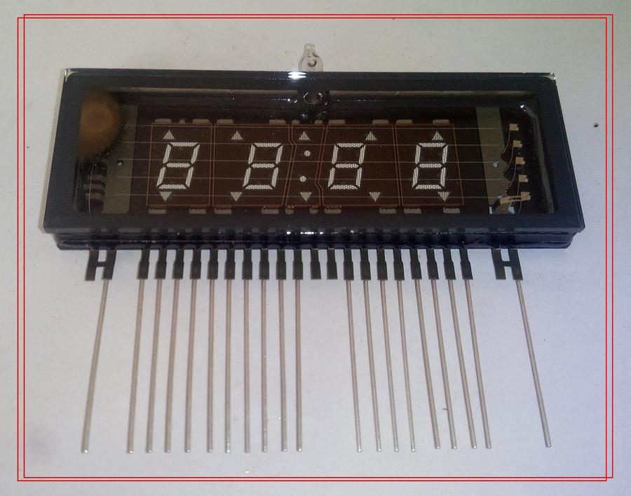

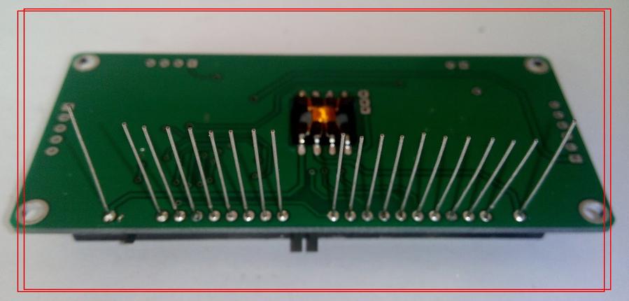

现在所有元件已经焊接好了,就可以焊接VFD屏了:
第七步:焊接VFD,这个相对比较简单一些,先不要弯引脚,直接将引脚插到板子上,然后向板子方向慢慢弯折,焊接,就行了。
正面效果
背面效果
好了,到这里,VFD显示板就焊接好了,焊台板子用的是两端的接口,所以在两端再焊接插针就可以跟焊台主控板连接起来了。

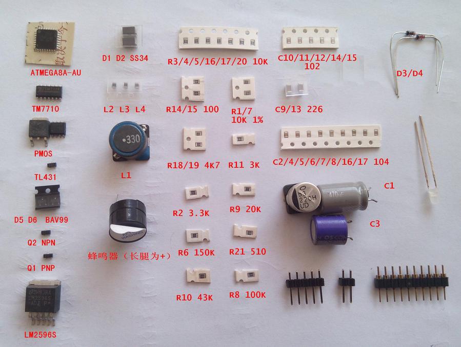

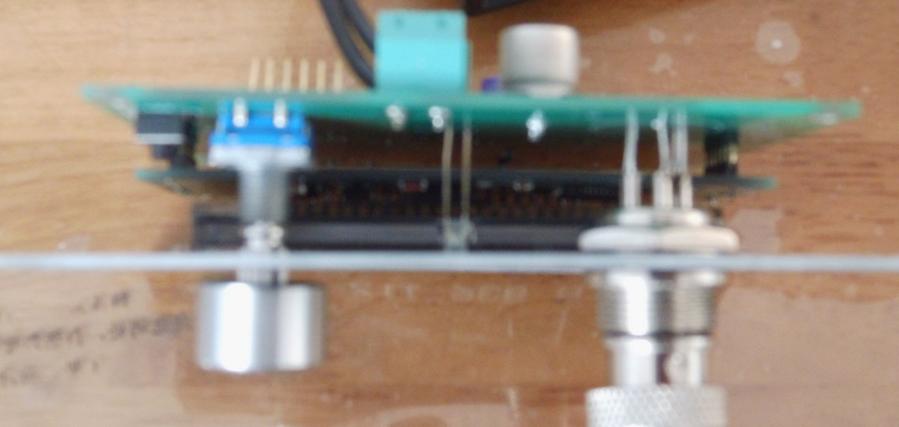

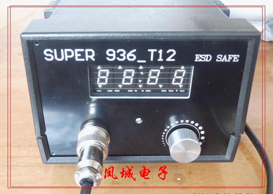

先把元件整理了一下,部分元件有变化,请以这个为准;如果使用18B20的话,3K电阻做上拉不清楚是否偏小。新板子焊接了一套,又做了一种面板,安装上试了下:
下面这个图拍的不清楚:
装上外壳的效果:
电源使用了24V2A的改为20V的。
