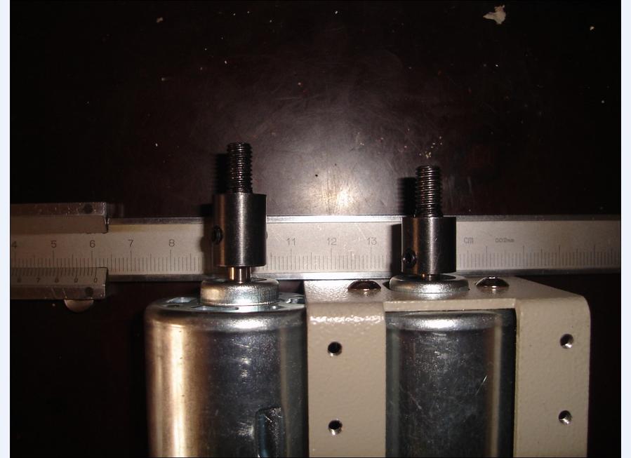

xu_john 发表于 2015-1-4 18:15
感觉重新在支架上钻孔更好,电机轴打磨是不是容易造成同心度下降,恩,我没有参加团购,就是一说而已啊.
支持楼上提议支架重新钻孔那建议!如工程较大就把电机发自家的那部份订单支架重新钻孔,电机在rock处的加工电机和连接杆;
把电机开起来。用金刚砂片沾水自宫即可。不用重新开孔  发表于 2015-1-5 08:23
那些孔都是激光切的,就是为了保证锯片平行度的,自己再打再划孔就不准确了。  发表于 2015-1-4 21:54

汗!当时应该买几片双网切割片的。那就可以自己切了。我的电机和轴早都到家了。
看图片切了不少啊。
把电机开起来。用金刚砂片沾水自宫即可。  发表于 2015-1-5 08:23
要不我再买个轴到rock那里去,电机自己解决?  发表于 2015-1-4 23:48
其实主要是轴难切平整,电机自己还好弄点,锯掉一部分,然后通电磨就好了。  发表于 2015-1-4 23:47
 楼主| 发表于 2015-1-5 08:15 | 显示全部楼层
不用再买轴,电机发自己家的“自功”一下,用金刚砂的锯片,记住蘸水冷却,先自宫连接杆,然后在自宫电机轴,等机架到了,先把电机上机架上,这样比较稳定,比划好尺寸,自宫连接杆的时候别太深,就是别伤到电机轴。

ROCK只发快捷快递,于是我的电机就发到自己家,已经到货很久了,外壳还是没反应.
