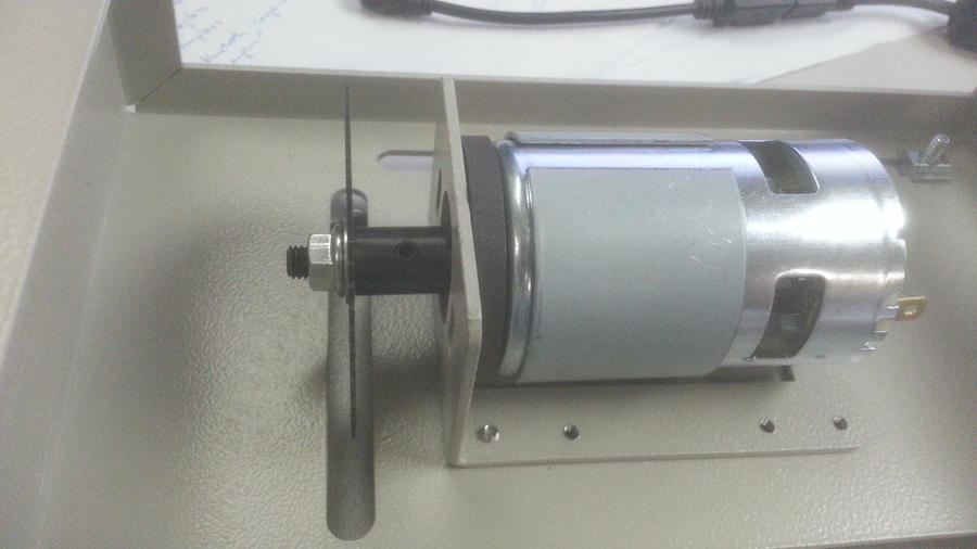

螺丝包里有两个镀白锌的M6铆母5.5mm高,垫在电机和电机支架之间,两个不到1mm厚的平垫垫在固定电机的螺丝下面,装锯片的时候先把锯片直接套连接杆上,连接杆是车的平面比较平,然后是平垫,最后装螺母拧紧,这样运转就平稳了。我第一次试装的时候就这样装的,没有问题,一切正常。
补充内容 (2015-1-13 08:19):
我只买了高速钢锯片,用高速钢锯片装的,别的锯片没拆包也没试,是不是这几种锯片内孔不同啊?

有个坛友想要图片中那个车短了的连接杆,我拆包的时候不小心,电机直接掉地上了,捡起来再用手转电机轴转不动了,原来永磁体碎了,这个也太不禁摔了,坛友们可得注意。我也买了电机是想研究小台钻的,只好抢版主个电机给补上了,

连接杆长了的问题,可以用rock提供的丝母缠高,或用加厚垫片/垫圈/螺丝平垫解决(外径42*内孔22*厚度6) Untitled.jpg (外径42*内孔22*厚度6)http://item.taobao.com/item.htm?id=35463129285
电机座本来就把进风口都堵死了吧!不全死也只剩少许。  发表于 2015-1-13 18:08
这个把进风口都堵死了吧?  发表于 2015-1-13 17:31
