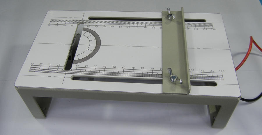

组装好了。
标尺用照片纸打印,再用塑封膜塑封,最后粘贴到台面上。
试了一下锯PCB,很好用。
28元的那个电机,12V供电,空载170mA,锯PCB时最大500mA的样子。应该不需要大功率电源。
感谢傅版,感谢bird0633,感谢Rock。

发表于 2015-1-11 13:42 | 显示全部楼层
我的壳子也到货了..  发的圆通,4天就到了,很快.就是运费小贵,是外壳价格的一半.
刚到手看一堆螺丝不知道怎么上,瞎拼了一会总算安装成功了.
我用卡尺量 锯片和砂轮片的孔内径基本是一样的?好像并不像傅老师说的6mm和6.5mm.
一个小问题是,  锯片在转动时不平衡,于是用青稞纸剪成环装,垫在转接杆和锯片间,好多了, 输入电压调至0.XV,电机刚刚能转时,仍然能看到锯片晃啊晃的....
虽然暂时看对使用影响并不大,但总是不好,不知道坛友有没这样的情况,该如何解决呢?
 楼主| 发表于 2015-1-11 16:00 | 显示全部楼层
刚到手看一堆螺丝不知道 ...
这次的连接杆是卖家新做的,都是6.35了,(也不是我说的^_^)连接杆配有一个垫片要上在锯片和电机之间。这个也不是精密的机械,稍微有点晃动是正常的,刚好可以防止夹锯片

发表于 2015-1-11 18:27 | 显示全部楼层
fujiachun 发表于 2015-1-11 16:00
这次的连接杆是卖家新做的,都是6.35了,(也不是我说的^_^)连接杆配有一个垫片要上在锯片和电机之间。 ...
配的垫片就是那块铁圈吧,,不行,上铁圈还不如不上,上了晃得更厉害.,,,仔细看了下,垫片不能和连接杆无缝对接.
发表于 2015-1-11 19:49 | 显示全部楼层
我的装上了,自己切了2片2mm的垫片接在电机和支架间,再把支架后面的槽稍微锉了点,刚好能装进去。
装钢锯片很稳当,一点不颤抖。倒是切割片非常不稳,不知道该如何解决。也许是切割片太薄了。不过试了试钢锯片,发现切pcb也能切
