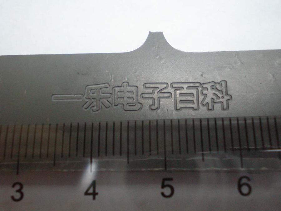

发表于 2015-1-25 21:49 | 显示全部楼层
在PVC板上刻了几个字,效果还行。
 楼主| 发表于 2015-1-26 07:58 | 显示全部楼层
wjxhone 发表于 2015-1-25 21:49
在PVC板上刻了几个字,效果还行。
效果果然不错!!
 楼主| 发表于 2015-1-26 08:15 | 显示全部楼层
在PVC板上刻了几个字,效果还行。
这个是用立铣刀铣的吗?
发表于 2015-1-26 08:36 | 显示全部楼层
rock 发表于 2015-1-26 08:15
这个是用立铣刀铣的吗?
用的是0.2mm的平底尖刀,下刀深度0.2mm。
