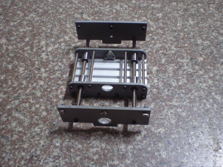

请 兄弟 帮帮忙, 多角度  照几张 相片, 关于你这 雕刻机 的 。谢谢
发表于 2015-1-26 21:37 | 显示全部楼层
明天我拍几张吧,先发一张相机上存的Y轴部分。

主要 想 看看 你的 消回差 螺母  以及 固定  那 地方的 详细  图片,谢谢 兄弟了,想 先  好好 学习下。
发表于 2015-1-27 20:54 | 显示全部楼层
这个机子我现在没有用消回差螺母,我是用一个尼龙螺母代替的。你留个邮箱地址,我将照片和CAD文件传给你。

多谢支持!我现在考虑如何将散件比较精确的组合在一起,不需要太多的调整。
估计很多孔都得用铰刀铰一下,表面处理都会沾到孔内侧。我想还是尽量焊接到一起比较好保证精度。  发表于 2015-1-29 21:58
你用激光下料,下料时在几个关键点上打定位孔,然后组装时上定位销,就能保证组装的精度了  发表于 2015-1-28 20:28
