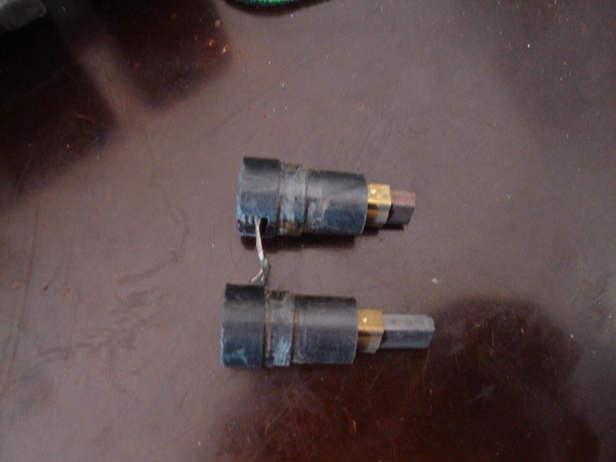

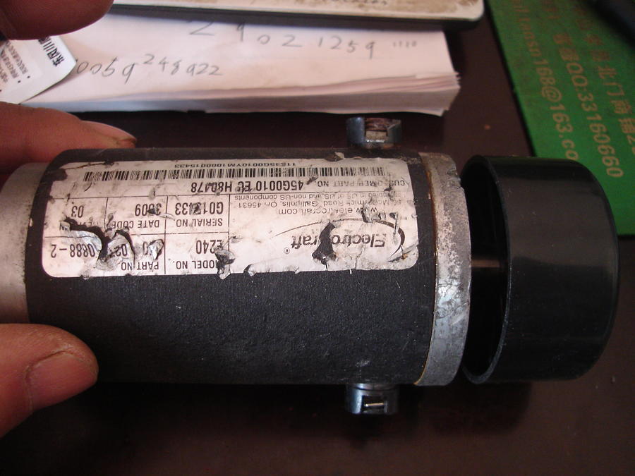

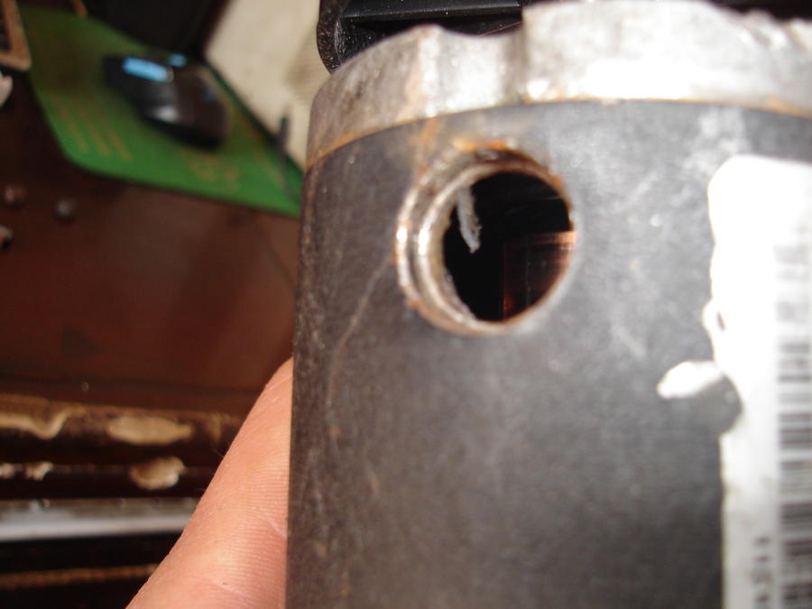

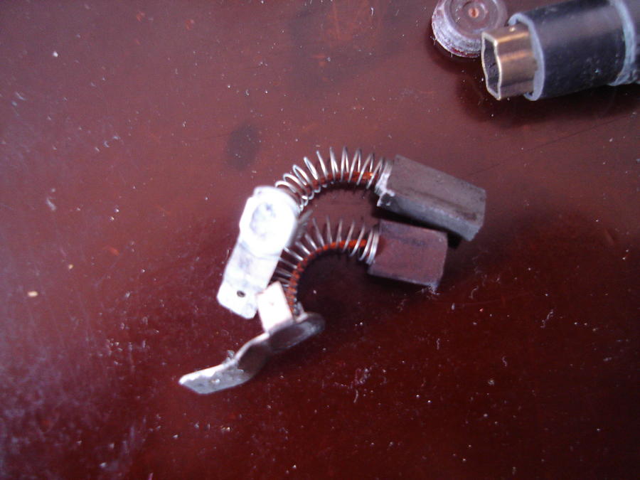

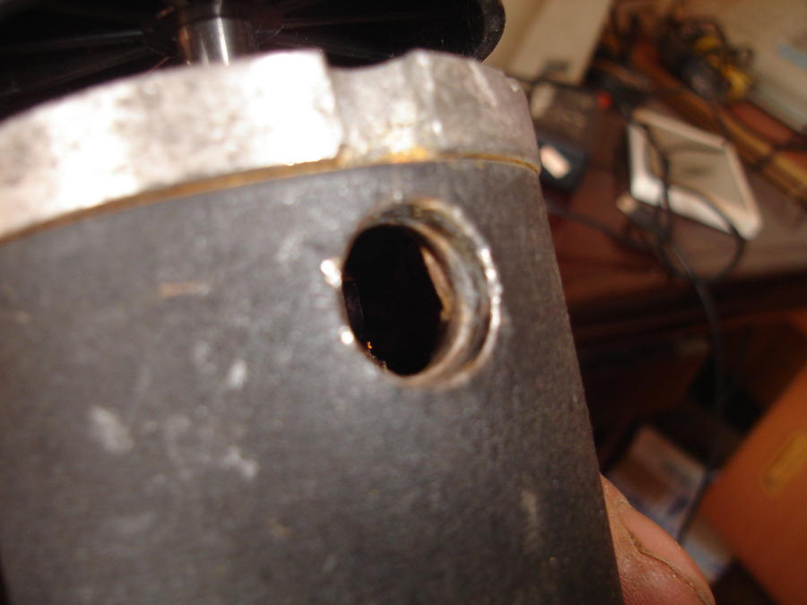

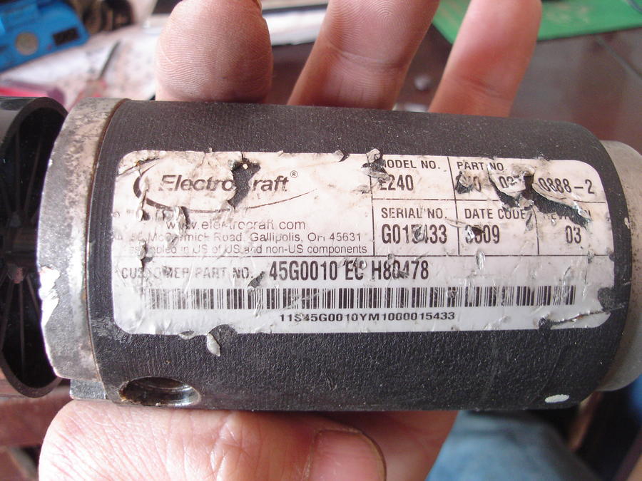

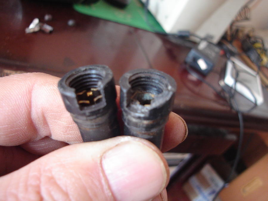

DSC04720.JPG DSC04722.JPG DSC04723.JPG DSC04725.JPG DSC04727.JPG DSC04728.JPG DSC04730.JPG 今天收货的主轴电机能用吗?带个3.175的卡头。转动倒是很安静,卖家说只换了轴承,碳刷长度相差好多,而且颜色不一样,第二张图的东西用手就能取下,卖家让点胶,并且一再强调保证原装,但怎么看都是拆装几次了,第四张图碎了一个角不说,里面的铜支架高度也不同。两侧的孔里面好像还有什么的碎屑。我想退货,但卖家很不情愿,下面的好评也不知道怎么来的。

强大的E240,N多入门主轴都是用的它,包括我的,哈哈你看看换向器磨损怎么样,还有打表看一下主轴的同心度如何,还行就可以了
碳刷座上面有个螺丝锁紧,不用打胶的
碳刷你买的时候应该问卖家要一套新的,实在不行你找当地修电动车的买一副磨成一般大小的换上
不知你的主轴带不带ER夹头

著名的38电机,没想到现在还有货,该电机最大的问题是电压要上到110v转速才够。
