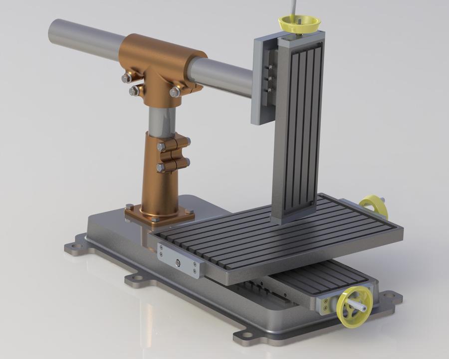

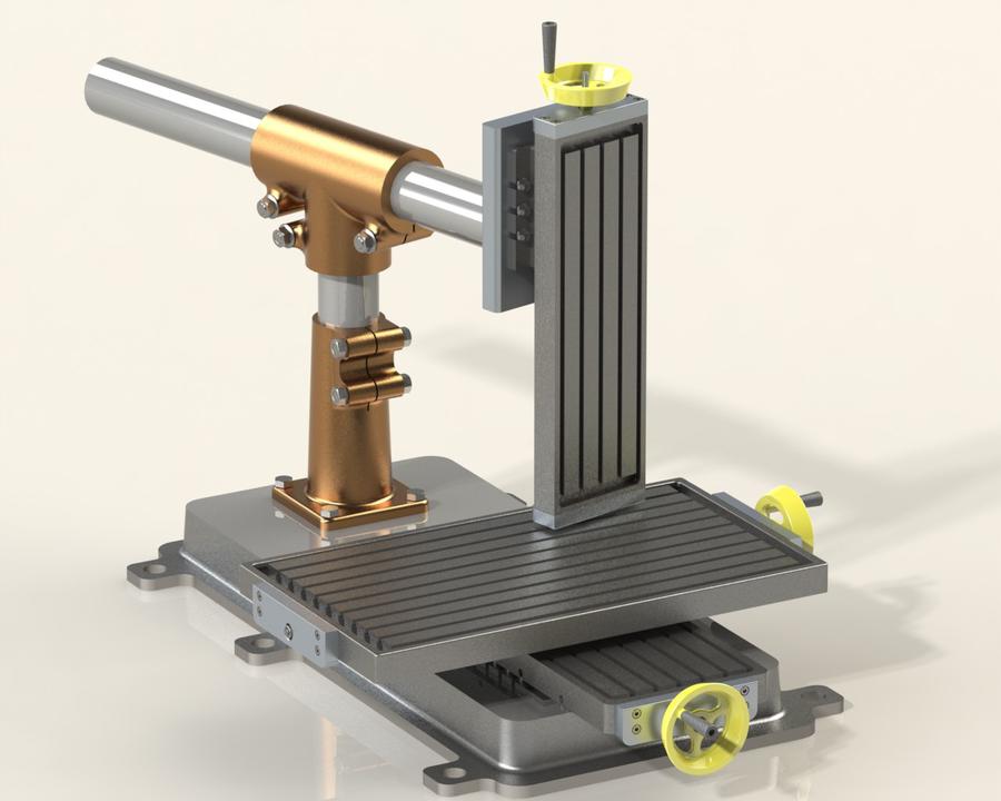

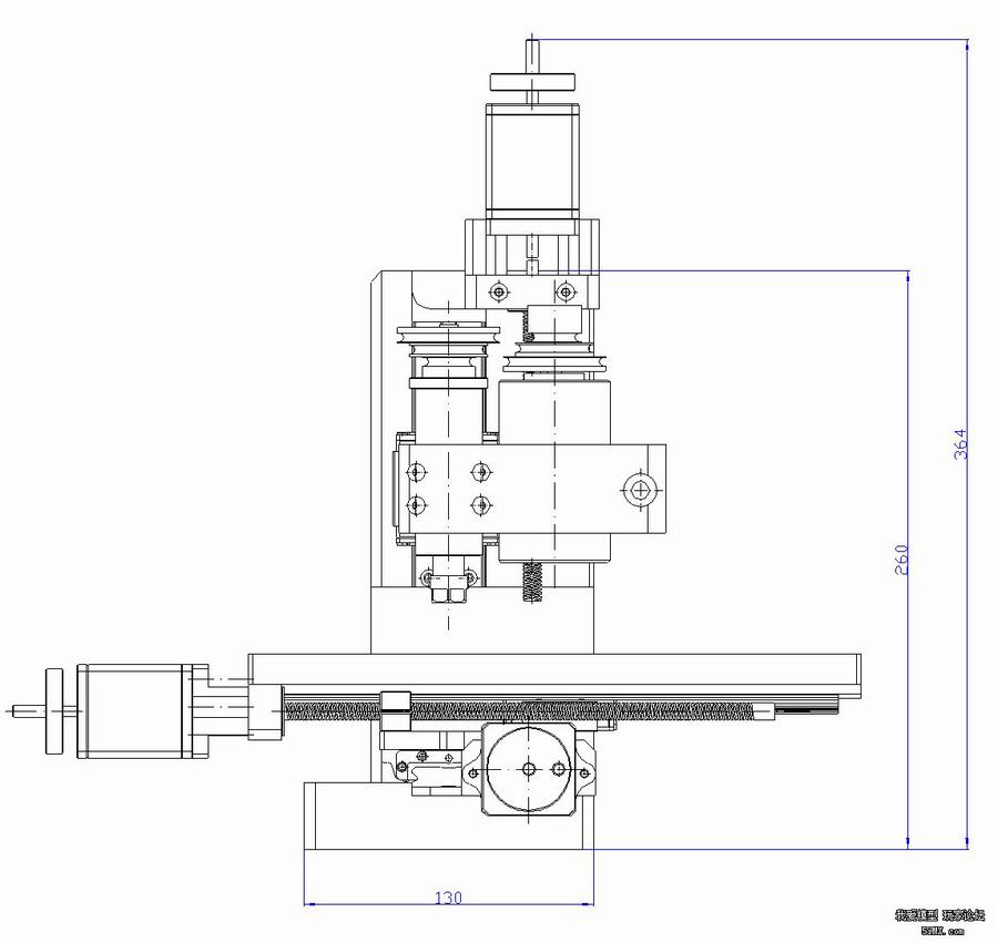

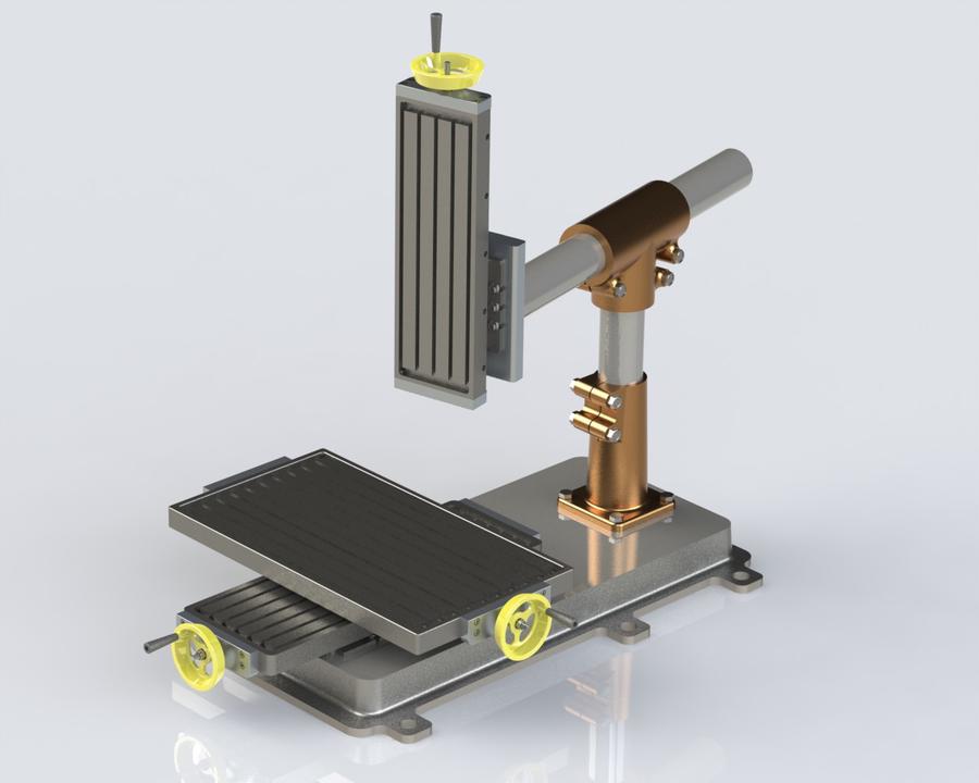

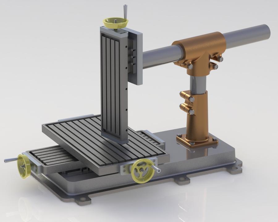

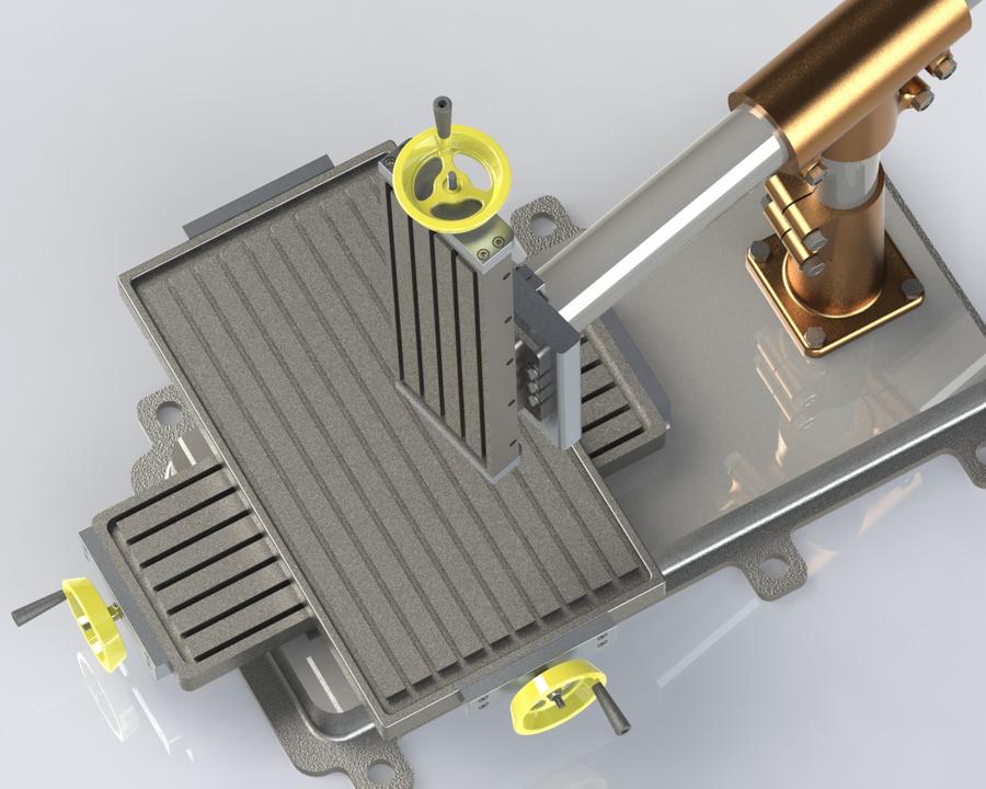

上点图给大家看看
这个的话是不是可以用打印机的拆机件了  发表于 2015-1-28 13:26
这个适合钣金加工!!成本低!最好改成丝杠,皮带不耐用!  发表于 2015-1-28 12:38

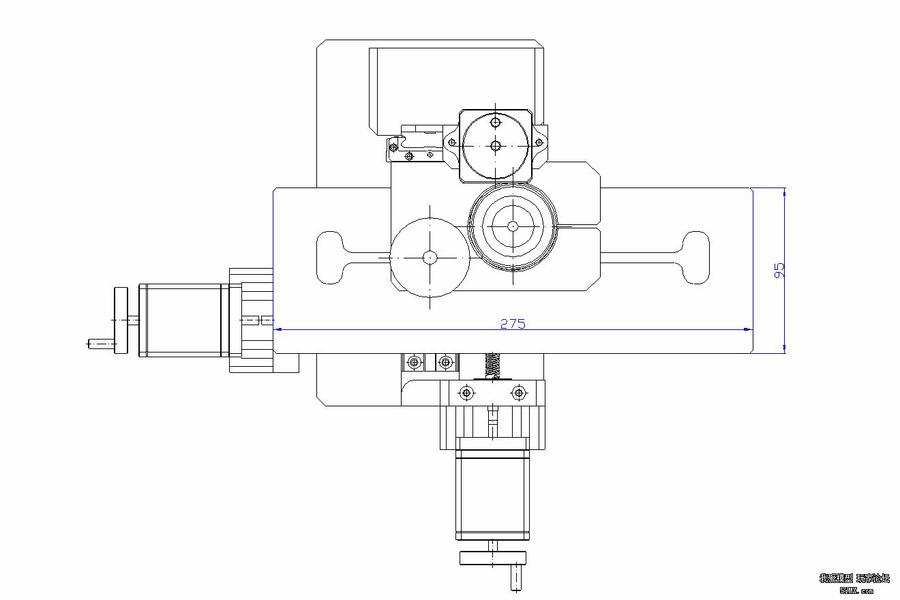

发表于 2015-1-28 12:14 | 显示全部楼层
215615dggfzqr2pgffd66c.jpg 203812rihhnujcrcjjsico.jpg 203815srali2lnz43qd4s1.jpg 203821rjfbbfrrvbppffrv.jpg 203824psaarb0zmnagbork.jpg 081632f7ma6r3fapftpf17.jpg
如果有数控加工设备的话,加工量不大,其实用不了多少钱  发表于 2015-1-28 16:44
太喜欢这个了  发表于 2015-1-28 16:29
喜欢这个,这个弄完多少钱?  发表于 2015-1-28 13:25
喜欢这个,但是钣金做不了,整料加工成本高,有可能不适合这次团购吧,小台据团购就是钣金的,楼主擅长钣金加工!  发表于 2015-1-28 12:41

 楼主| 发表于 2015-1-29 22:05 | 显示全部楼层
现在基本的思路是:为保证精度尽量组焊到一起,光轴和滑动轴承的孔表面处理完成后用铰刀铰一下,去掉孔内的涂层,到手后直接装配件,唯一需要调节的地方就是消回差螺母的压力(怎么装这个螺母还有点没想通)。
消回差要先上在一起在往机台上安装。压力要事先计算个大概然后选定弹簧  发表于 2015-1-31 20:28
量好固定螺丝的准确直径,放大一丝左右打孔,这样精度就准确了。消回差是一个组合螺丝,拧紧点,弹簧压力大了消回差效果就更好,但转动阻尼也大,要找一个平衡点。  发表于 2015-1-29 22:27
