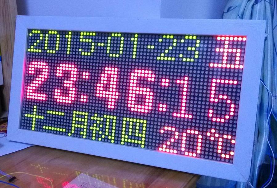

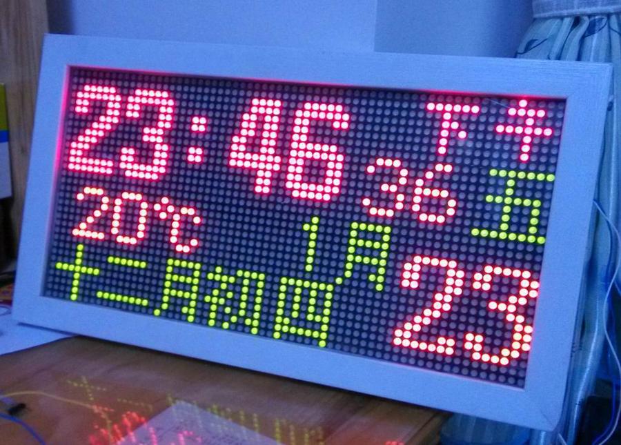

[51单片机] 有三种显示方式的3264双色万年历,一键切换显示方式。

 楼主| 发表于 2015-1-23 23:57 | 显示全部楼层
改好字模,是好看一点。6楼的好看,估计也是因为双色点阵屏上有一层深滤光膜,改天我也汽车美容店里找点深色的太阳膜帖上,看不到不发光的点点。估计就好看多了。

发表于 2015-1-24 01:02 | 显示全部楼层
好像有BUG吧,20:35咋是上午呢?

发表于 2015-1-24 11:39 | 显示全部楼层
谢谢分享!
我更喜欢下面这样的界面,比较简洁明了 a.jpg 学艺不精搞不来
呵呵,萝卜青菜  发表于 2015-1-24 12:04
这种显示没有星期啊!  发表于 2015-1-24 11:55
发表于 2015-1-24 23:16 来自手机 | 显示全部楼层
我觉着要是把测温改成18b20就完美了,ntc的话精度不行吧
我传上去的没有,因为18B20要6元。我有两个18B20加上去,改了测温函数,也很简单。现正常用着。可显0.1度。不过还是NTC省点。。我从坏的电磁炉上拆的NTC都可以用。调试程序后与我水银温度计比较,误差不超2度。  发表于 2015-2-12 14:10

发表于 2015-1-25 12:44 | 显示全部楼层
建议用DS3231
发表于 2015-1-27 14:55 | 显示全部楼层
看来看去还是还是桃源客的三行模式最合理简洁明了,在这儿二位温度显示用NTC足够了经济实惠,DS1302的晶体是关键我是在晶振上用了一个12P的固定电容和一个0~25P可变电容现在我校到几天下来误差只有1秒,花点时间和奈心还可以缩小误差。
发表于 2015-1-27 21:03 | 显示全部楼层
myf333 发表于 2015-1-27 14:55
看来看去还是还是桃源客的三行模式最合理简洁明了,在这儿二位温度显示用NTC足够了经济实惠,DS1302的晶体 ...
不同NTC参数不一致,需要改源程序吗?
