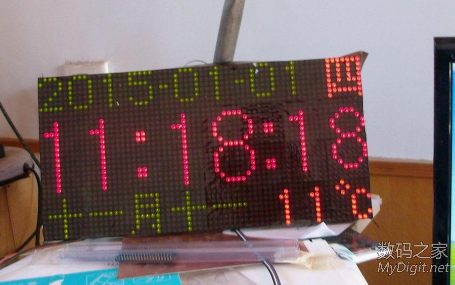

该贴同时发表于数码之家,贴在这里只是为了方便坛友!
  这几天一直在折腾3264万年历程序,原来是看到benli大侠的GPS校时三行固定显示方式很好,难得无私开源,于是下来研究,原贴:http://bbs.mydigit.cn/read.php?tid=1119097
加上自己喜欢的二行大大字体,结合成两种显示方式的万年历,于是就有这个帖:http://bbs.mydigit.cn/read.php?tid=1133547,两种方式随意切换。
  后来,在一乐网上看到suny20大侠出的另一种固定显示风格万年历,把主要是时,分,日大字显示,其它的温度,农历,星期小字显示,也很不错,原帖:https://www.yleee.com.cn/thread-37268-1-1.html
    可惜suny20大侠没有开源,只好在我原来的帖子上,加上一个这种显示方式的函数,经过几个晚上,终于成功了。布局与suny20差不多一样,不过我美化了一个,把某些内容间隔开点好看。另我,秒,温度,日用黄色显示。
三种方式,各有优缺点,以后看个人爱好,随意通过一个显示模式按键切换了。满足“萝卜白菜,各有所爱”了。就不用各种显示之争了!
    其实,万年历都大同小异,只是显示布局不同而尔,要是有现成的显示布局,仿制很易的,加个显款方式函数就可以了!但suny20大侠的布局,我也搞了好几天才搞好!DIY真是太费时间了。
    利用3264双色点阵屏,集成了三种不同风格的显示方式,通过按键切换,可以根据个人爱好,显示自己喜欢的三行或两行模式,满足不同人的要求。发表于数码之家,开源请仿制!
    程序完全开源,未放入开机版权LOGO,根据自己需要,加上自己的版权,主要程序版权属benli所有,第三种三行显示方式布局归suny20所有,本人改篇源程序为本坛所有坛友所有。随便仿制使用。当然,如果你要作为商业用,请通知一声。

 楼主| 发表于 2015-1-23 22:09 | 显示全部楼层
视频如下,点击可看。
http://player.youku.com/player.php/sid/XODc4MTQ5NTA0/v.swf
http://v.youku.com/v_show/id_XODc4MTQ5NTA0.html

发表于 2015-1-23 22:46 | 显示全部楼层
还是感觉原来的两种显示好看,最后加的这个显示感觉有点乱,看着费劲
请问我原来仿两种显示的可以直接刷这个程序吗?
直接刷上就可以了。这个源程序含有原来的两种显示方式。喜欢那种就切换到那种。  发表于 2015-1-23 22:59

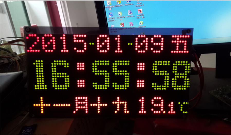

发表于 2015-1-23 23:07 | 显示全部楼层
不管怎么说,萝卜青菜都可以自己挑了,顶一个!
发表于 2015-1-23 23:13 | 显示全部楼层
桃源客 发表于 2015-1-23 23:03
确实您这种字模很清新,很漂亮!是全手工制的,还是网上下的字体?我没有这种字体,不想那么辛苦手工画! ...
全部字摸都是自己一个一个点的,的确挺辛苦的,,
上传中间时间的字bmp图片,用取模软件PCtoLCD2002打开后,可以随便修改,
712.rar (1.2 KB, 下载次数: 439)
多谢,马上导入看看。  发表于 2015-1-23 23:40
