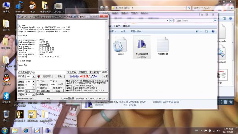

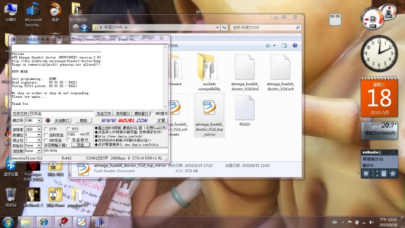

最新战果,这个东西带232输出刚才接到本子上看了下输出内容,如图不管我是否插上芯片都是输出以下内容,大家看看我是在是有点头大了
 楼主| 发表于 2010-8-18 12:26 | 显示全部楼层
谢谢各位支持!但现在脑袋有点转不过弯来,上面显示的内容大意是没有芯片或没有想应,不管我差不差芯片都是这内容,电路也检查n次了实在想不出是哪的问题

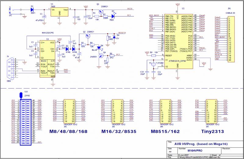

我有个不是这个电路的 比这个要好用而且可以直接更改熔丝位的。 你要可以把电路发给你
发表于 2010-8-18 12:58 | 显示全部楼层
这里是原理图和程序

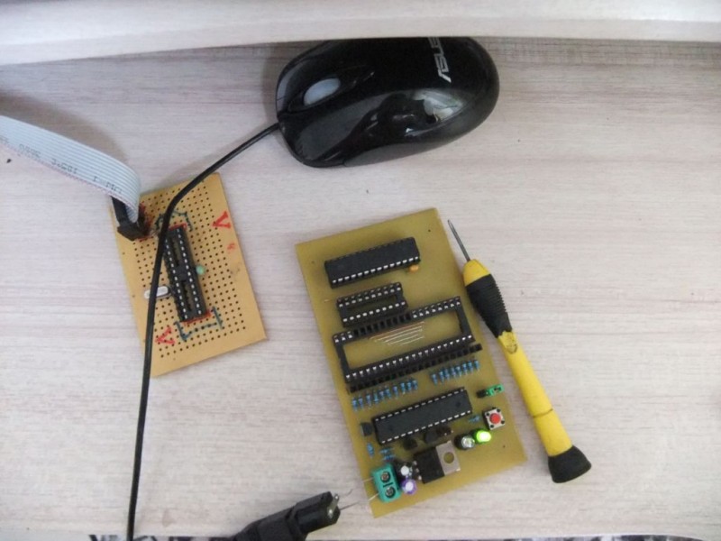

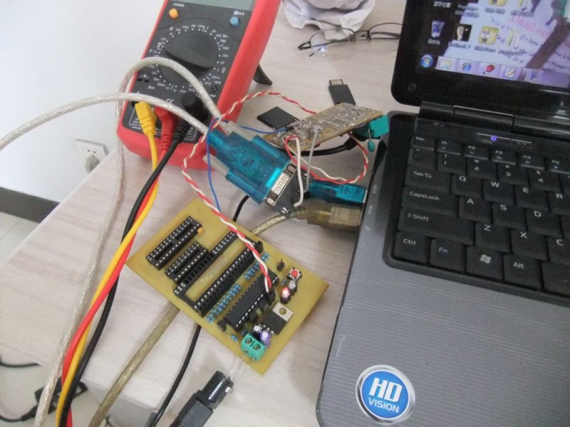

谢谢楼上的!见鬼了我找了片全新的m16插上去就认了 可是m8不管是有问题还是没问题的都不行,见鬼了
 楼主| 发表于 2010-8-18 13:45 | 显示全部楼层
见鬼了!难道是我买的m8都有问题,照上图应当是固件什么的都对没问题,那只有电路了?
 楼主| 发表于 2010-8-18 14:12 | 显示全部楼层

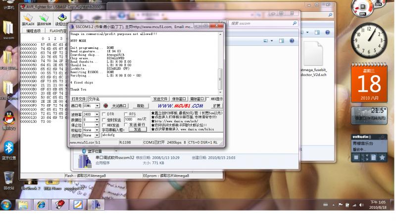

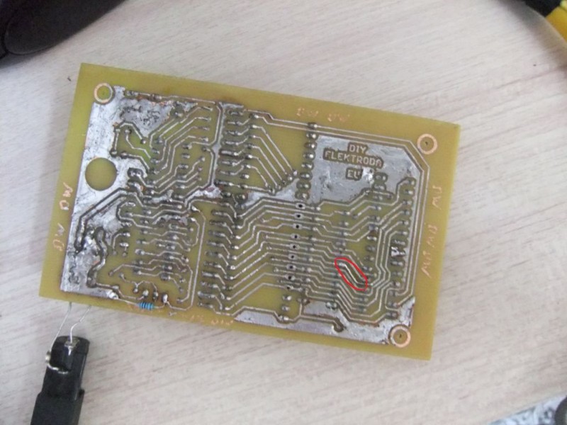

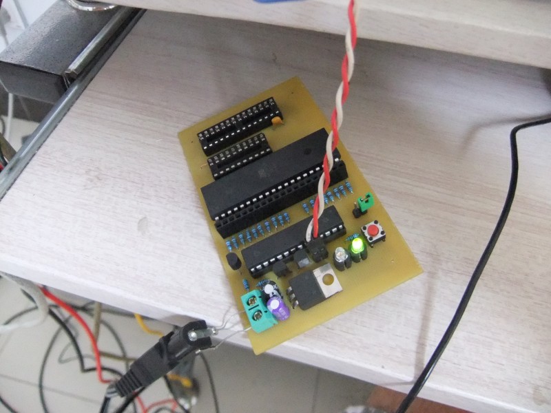

哈哈!终于搞好了!刚把我被锁的m8恢复了 原来是pcb的问题,画红圈的地方铜箔腐蚀的时候给断了,由于断口很细小所以接触不良补焊下就好了,这种毛病最难找了 ,这个制作不错,有什么问题大家可以问我,谢谢大家的关注
 楼主| 发表于 2010-8-18 14:15 | 显示全部楼层
顺带在提供下最新固件可恢复芯片的型号
