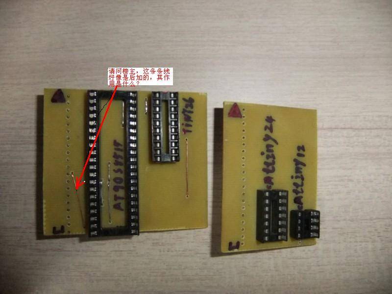

发表于 2011-6-22 20:29 | 显示全部楼层
感谢楼主的无私奉献!正在仿制。有几个问题请教:
   1、PCB板上那个跳线帽什么情况下需短接?
   2、T26的转接板上我标的那根跳线,看资料里是没有的,是您加上的吗?作用是什么?
   3、您用了新的固件可以解T26了吗?

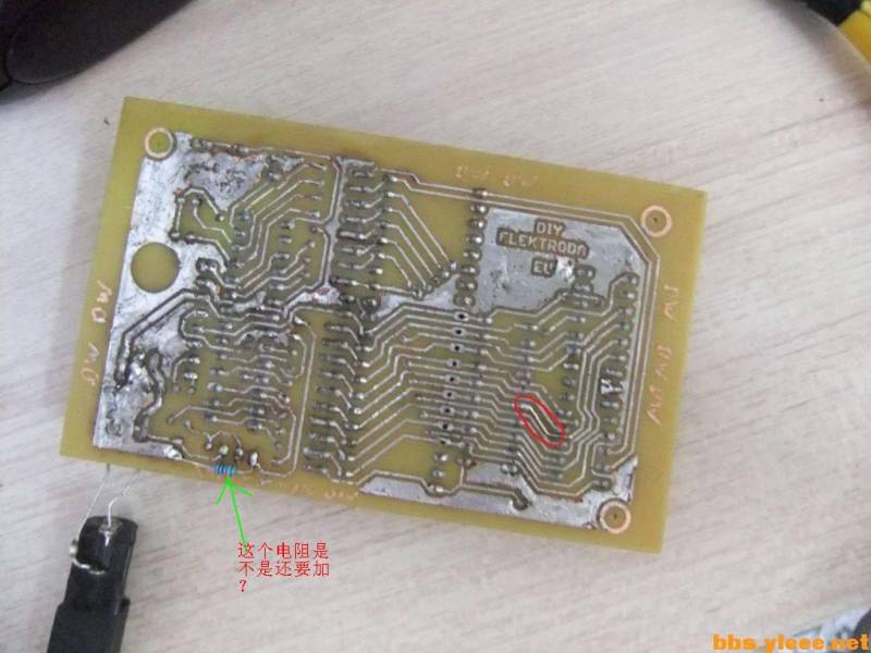

发表于 2011-6-22 20:53 | 显示全部楼层
发表于 2011-6-22 21:10 | 显示全部楼层
现在新的2.11了
发表于 2011-6-22 21:20 | 显示全部楼层
现在新的2.11了
风铃夜思雨 发表于 2011-6-22 21:10 [url=http://yleee.com.cn/images/common/back.gif]http://yleee.com.cn/images/common/back.gif[/url]
谢谢关注!愿闻其详。pcb有变化吗?有变化的话就惨了,刚刚焊完。
 楼主| 发表于 2011-6-23 01:14 | 显示全部楼层
jyc1 发表于 2011-6-22 21:20 [url=https://www.yleee.com.cn/images/common/back.gif]https://www.yleee.com.cn/images/common/back.gif[/url]
PCB基本上没变,我用的是作者第一版的PCB所以要加那个电阻哦,按附件里的是最新的PCB但固件不是请去作者网站下最新的,转接班上的跳线是因为我PCB尺寸小断线后加的原版没有照原版做就好了
T26可以恢复现在这个很好用的
 楼主| 发表于 2011-6-23 01:18 | 显示全部楼层
PCB板上那个跳线帽什么情况下需短接?
那个跳线是用来选择是否清除FLASH内容得
