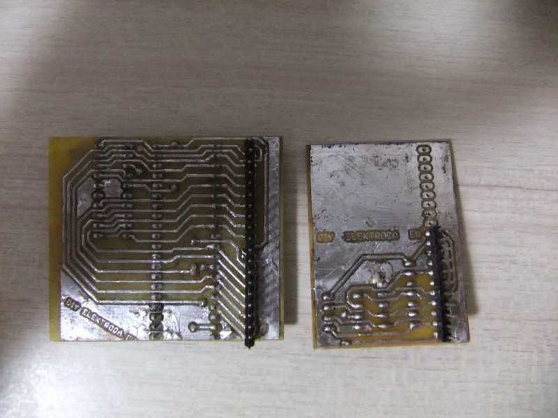

恭喜成功了,刚开始看到老兄的帖,我还觉得全部走了锡太浪费了,没想到走了锡还是有断开的地方

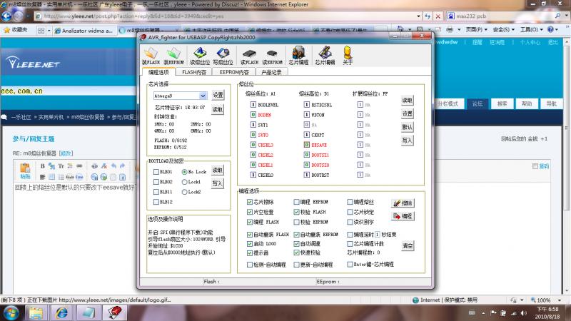

发表于 2010-8-18 14:45 | 显示全部楼层
哦,忘记说了,你用的SSCOM3.2有个问题,俺已经不再使用这个软件了:
校验位无效。
发表于 2010-8-18 17:18 | 显示全部楼层
PCB板能不能多弄几个来造福坛内兄弟
PCB板能不能多弄几个来造福坛内兄弟
发表于 2010-8-18 18:24 | 显示全部楼层
哥们,这东西很好,非常值得推荐。
我对avr还是文盲,能否将熔丝截个图给我呢。
十分感谢
 楼主| 发表于 2010-8-18 19:00 | 显示全部楼层
回楼上的熔丝位是默认的只要改下eesave就好了,固件原理图pcb在顶楼里

 楼主| 发表于 2010-8-18 19:06 | 显示全部楼层
校验位无效。
huayuliang 发表于 2010-8-18 14:45 https://www.yleee.com.cn/images/common/back.gif
哦是吗?我是现找来用的没注意,谢谢

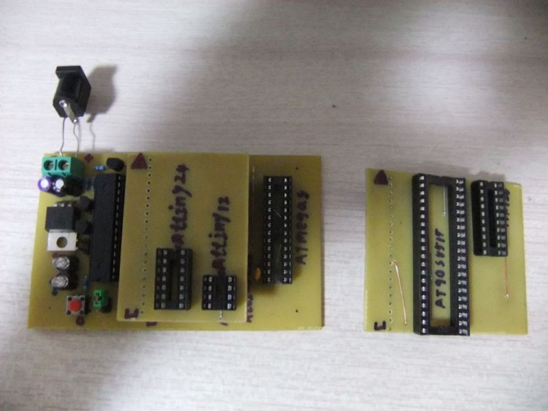

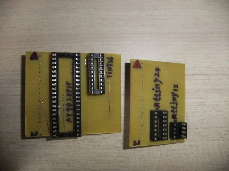

 楼主| 发表于 2010-8-19 00:07 | 显示全部楼层
接这更新上图,晚上把转接板做好了
发表于 2010-8-19 00:24 | 显示全部楼层
楼主,你那个文件夹里的底层热转印图是不是直接调成100%打印就行啊?
