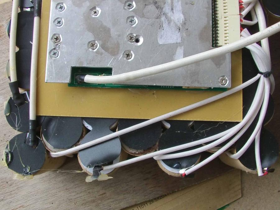

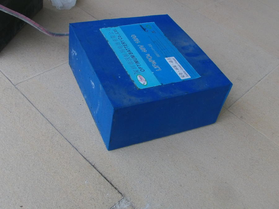

     早几个月的时候就发觉电动车的容量不足,具体的症状是:充好电后开出约3公里后,稍一加速,电池电量指针就下掉,或爬很小的坡也是这种现象。刚开始怀疑充电器有问题,换另一充电器依然一样,于是在电路中串入电压电流表监测,结果发现当电压充至约51.7V时电压突然跳升到54.7V充电器就转灯停止充电。而以前正常时是电压慢慢上升至54.7V才停止充电。刚开始对这个现象百思不得其解,到坛子里请教一下,才知道有可能是电池某组容量变小,充电时电压升得早,保护板就动作了,另外,还有一种可能就是保护板有问题。                因为之前没修过电池组,而且一修车也并不是一天两天就能修好的,所以之能等到春节放假才能修了。我这个电池组是48V15A的磷酸铁锂电池,是2011年从沃玛公司买的,用了三年多了,当年买的时候连运费差不多2500大洋。考虑到有可能要更换电池,所以要先准备好电池才开工。这个电池组用的是32650电池,是3并15串的,所以最好还是买同一公司生产的电池,好在TB真的很万能,我就买了四节32650电池,买了电池还没完,您还得买一个电池容量测试仪,否则电池好坏您不知道啊,于是,又花138元买了一个20A的万能电池容量检测仪,这个检测仪仅是一个电路板,并不是有壳的成品,但可以直接就用,对我们来说已经够了。几十元的容量检测仪没买是觉得它的容量只能测2-3A的。

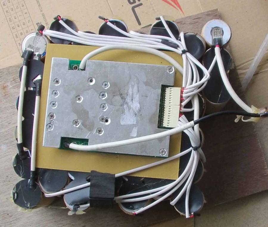

           好了,是时候看看这个电池组的真面目了。

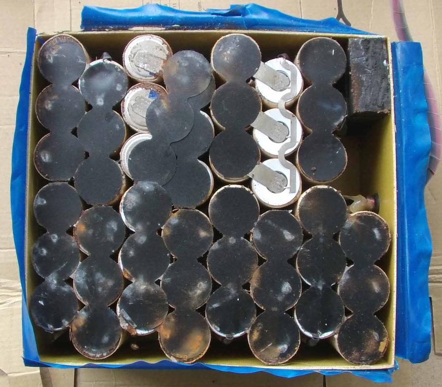

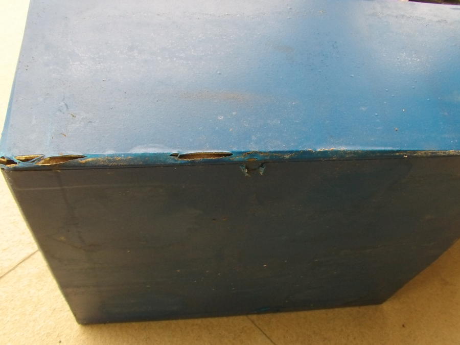

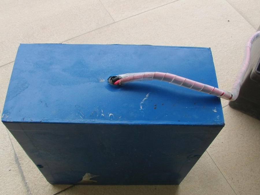

这个电池盒是用环氧板切好再用胶水粘合的,电池组放进去后就PVC胶带封的,当时间长了,盒子就会开缝,PVC胶带也因时间长磨破了,这就造成前面所说的问题,这是主要原因,所以电池组做好防潮是首要。

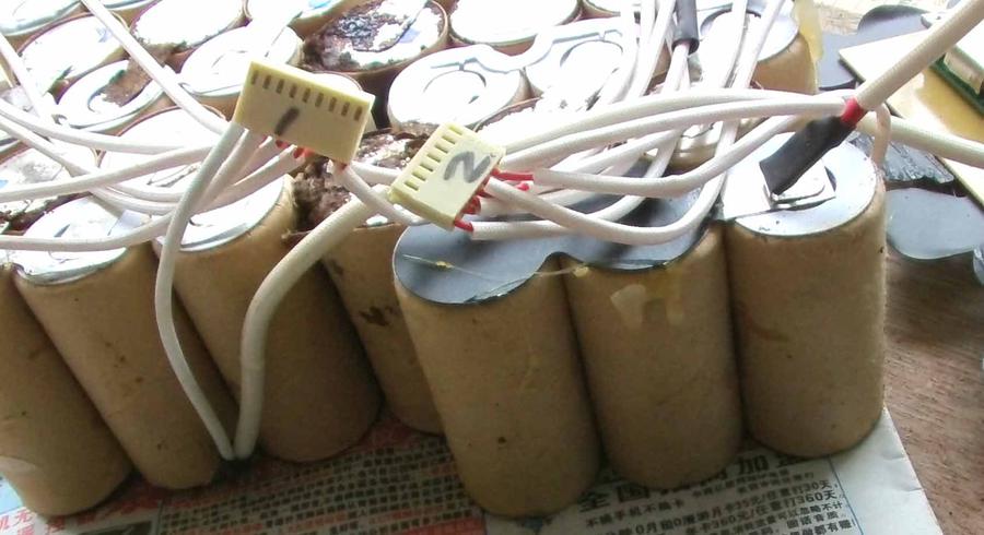

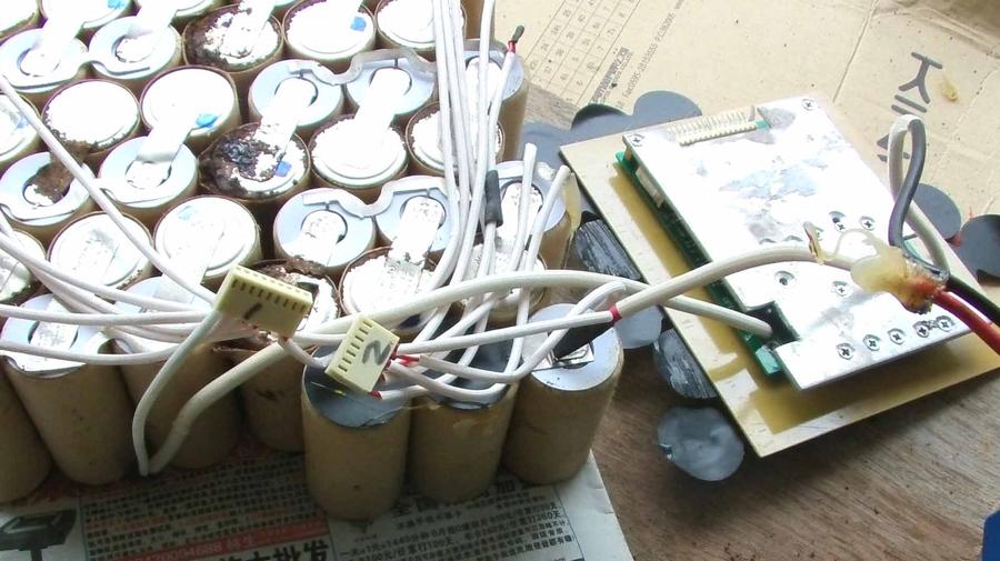

打开盖子后,有些绝缘片已松脱,都粘满了铁锈, 这个保护板的标签已被厂家撕了,不知有谁认得这是哪个工厂生产的。首先得将保护板的两排插座做好标识,以免装回的时候插错了。然后将排线拆了。

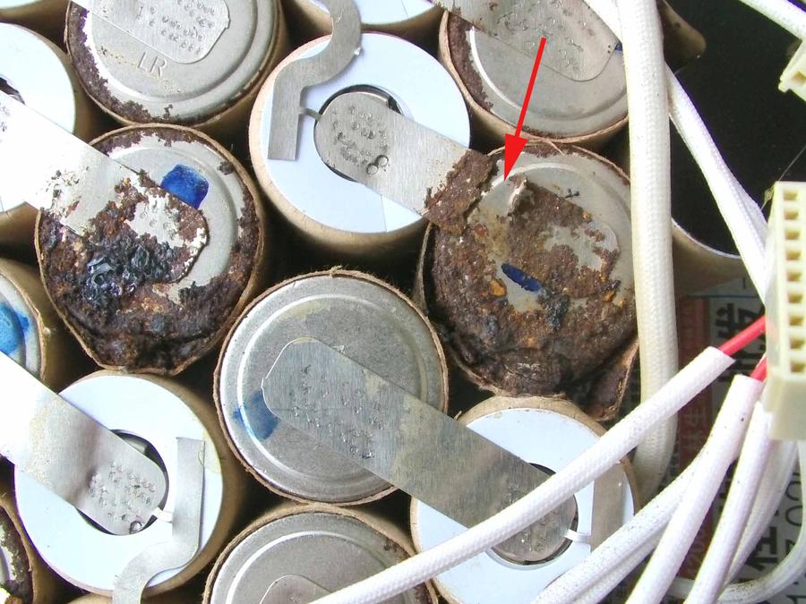

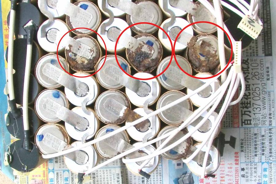

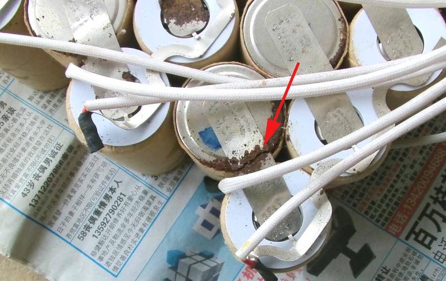

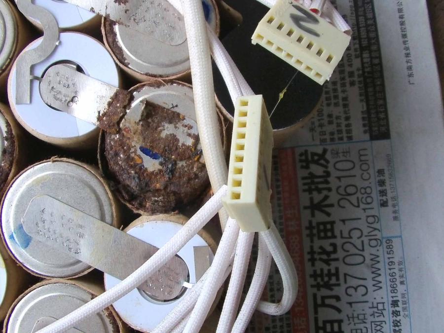

将绝缘片去掉后,很快就发现问题了,有三节锈蚀得很严重,有的镍片已断开了

不像是进水生锈的,因为有在中间锈烂的,而四周的电池都是好的。
