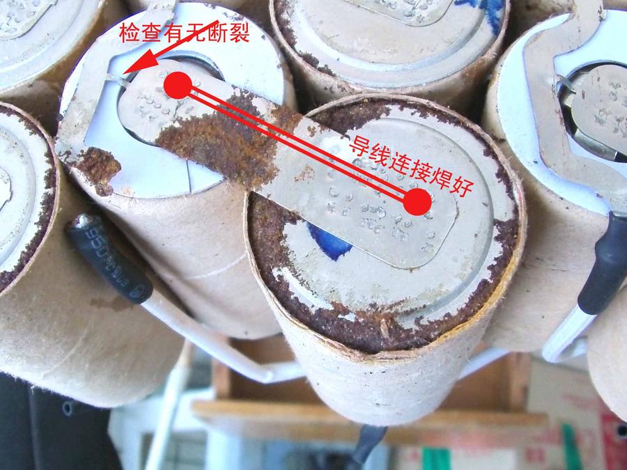

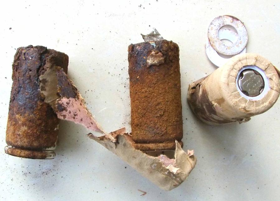

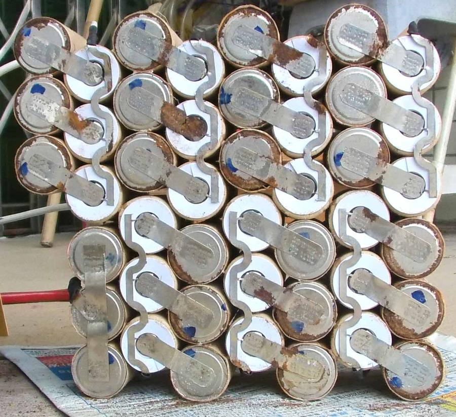

当然,重点检查的是三节有严重锈蚀的电池,将它们负极的镍片剪断,测电压,一节0.8V左右,另两节还有3.2V左右。在此之前,记得要测得每串的电压是多少,共15串,记录好每串的电压,经测得它们的电压在3.26-3.3V之间。接下来的就是更换这三节电池。这15串电池都是纸壳用胶水粘在一起的。剪彩掉正极的镍片,用小锤在正极或负极用力一敲,电池就出来了。真的是锈蚀得很严重。
发表于 2015-2-23 20:57 | 显示全部楼层
受潮后电流会加速腐蚀的

第二步就是更换新电池,接新电池都充至3。3V左右,用硬壳纸将它包两层,也用胶水将它粘在原位置。业余条件下没有点焊机,只能用电烙铁焊了。电烙铁的功率不能小于50W,注意烛接时间尽可能短,以免影响电池性能。焊接时最好能用助焊剂,以能迅速焊接。更换好电池后,就要检查其它的镍片有无断裂或锈蚀,连接保护板的线有无断开,有的话,要一一连接好。这个过程也颇费功夫的。

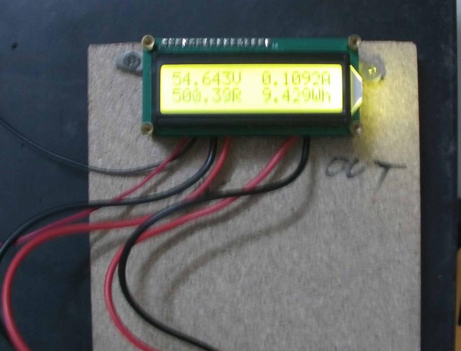

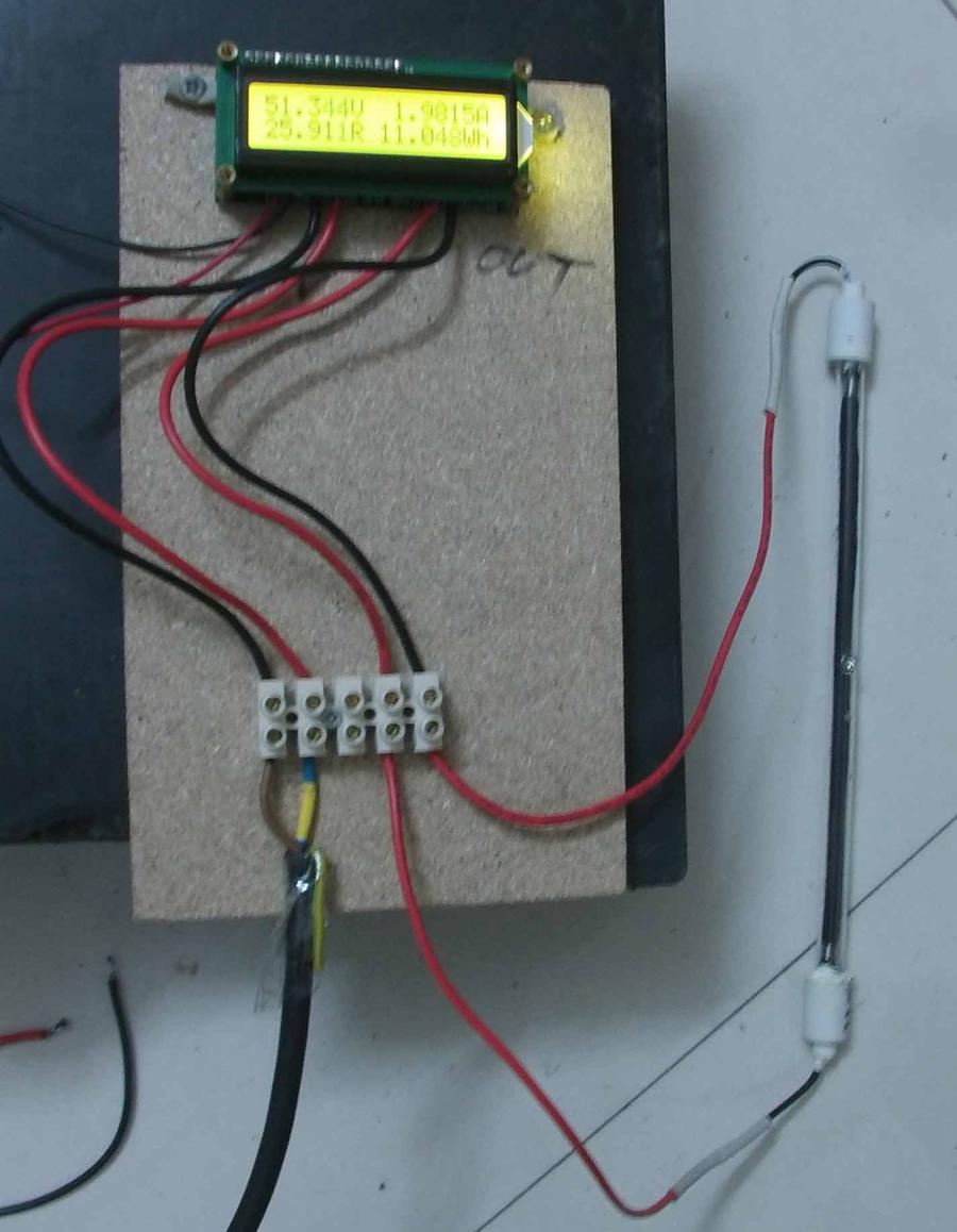

做好上面这上步还不算大功告成,只能说完成了一半。此时,如果直接用充电器充电,依然是在51.7V保护板动作。因为各组的电池充的电量还不平衡。接下来的就是最费时间和精神的工作。将各组电池电量充至平衡。我们不可能将它们都充至3.65V,太费时间了。因为各组的电压都在3.3V左右,就按这个电压充。将充电器的充电电流调至3A进行充电。新更换电池的那三组,时间最长,约在2-3小时/组,其它的12组在0.5-1.5小时/组。这也说明旧电池组在经三年使用后容量下降了不少。在这个过程里对分别对15组电池充电,在每组电池上焊上两根导线,完了又焊下来再焊在另一组,要非常有耐心和小心。电池组的正反两面要看清楚,不要焊到别的电池组上,接充电器时极性不能错(因这个过程比较长,难免有不小心的时候),否则电池组有可能报废。等15组都充好后,接上保护板,在电池组的输出串入电压电流表,再接上一根碳纤维发热管(26欧)作负载测试。当电压降至50V左右就可以了。然后再接上充电器进行充电,看到电压在慢慢上升,直至54.7V充电器转灯,哈,如果是这种情况,就算是大功告成了。否则,得重来,找出内阻最大的那组。

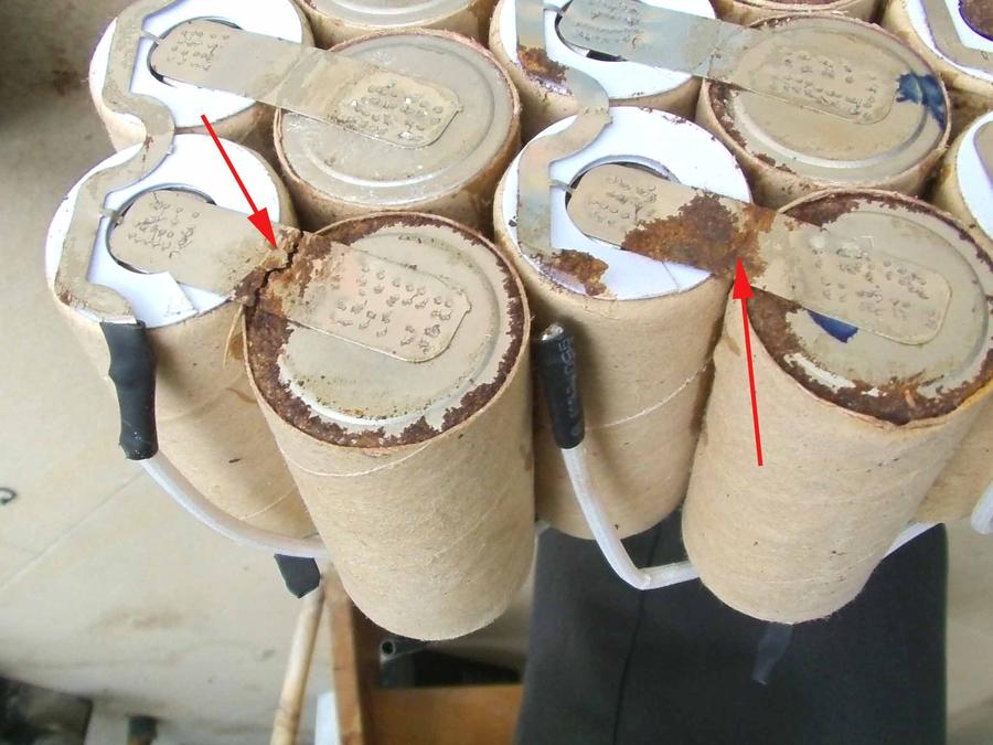

感觉那三节电芯也不一定完全损坏,有一定程度的失容是肯定的了。
看图片有的是锈蚀后震动脱开的,有的是锈蚀后大电流打断的。
大电流通路和检测通路分离这个设计不错,值得借鉴。

接下来的就是收尾工作。因为原来那些绝缘片已粘满了锈末,不能再用了。我就用手头有一些报废的PVC不干胶,15X10CM,就用这些PVC片,粘好。再把保护板按原样粘在上面。修这个电池组从拆到装,差不多用了两天半时间。因整个更换过程还算比较顺利,实际上电池容量测量仪就没用上的。如果上面不顺的话,只能一组一组,甚至一节一节的的测容量了。以前新电池的时候,充好电后电压保持在54.7V左右,现在的话充好后静止一段时间后约在53.5V左右,估计还有某组电池电压低或者旧电池容量都下降造成,因要用车子,又不可能逐一测量,只能将就用,反正比原来好多了。试车的结果估计应还有原来的八成容量吧。其它拆下来有锈蚀的两节电池,有空再测测它的容量再汇报。以上过程希望对有需要的朋友有帮助。

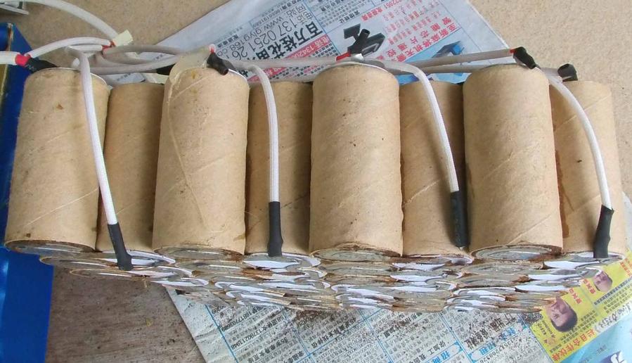

请问这个道理"大电流通路和检测通路分离这个设计不错,值得借鉴。"
发表于 2015-2-24 09:02 | 显示全部楼层
三节电池并联,大电流输出时,因内阻和容量不同,实际输出时电流不同。且通过极片相连,极片上有电压降,各电池端电压可能不同,会影响电压的测量。
把检测通路与大电流通路分离,可以排除极片上的电压降影响。
