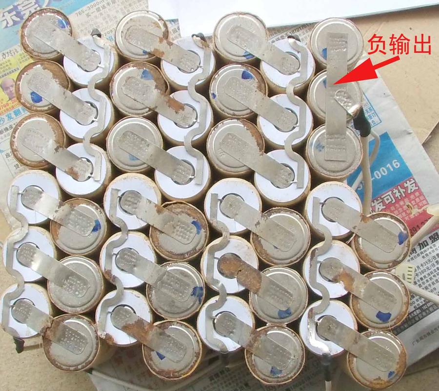

另外有几个电池估计也差不多了。
 楼主| 发表于 2015-2-24 14:11 | 显示全部楼层
LZQ 发表于 2015-2-24 12:09
这三节锈得厉害的电池正好是并联的一组吗?
是不同组的

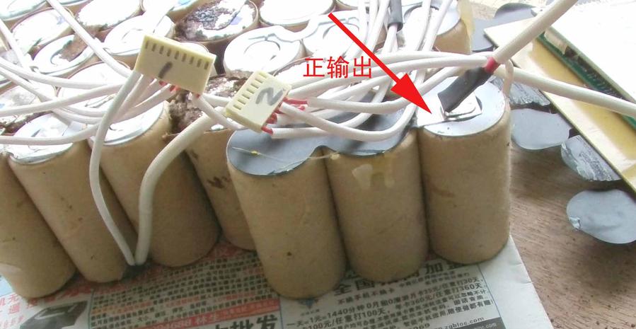

是不是指图中A这一段镍片?它是接保护板的, 不过B这个连接点只有2MM的宽度,如果单体电流5A全通过的话好象有点小,而且强度也不高,是设计缺陷还是另有用意?请指教
发表于 2015-2-24 16:34 | 显示全部楼层
锈得比较严重,是漏水还是漏夜。漏水的话,电池,电路,充电问题不大。漏夜的话,可能充高温了,,,这个得查查,应该是主要问题。
发表于 2015-2-24 16:37 | 显示全部楼层
80%应该是漏水,正极问题不大

发表于 2015-2-24 22:04 | 显示全部楼层
michaelts 发表于 2015-2-24 14:21
是不是指图中A这一段镍片?它是接保护板的, 不过B这个连接点只有2MM的宽度,如果单体电流5A全通过的话好象 ...
a就是我所说的检测通路。
b处比较窄,是作为电阻使用,此处只通过平衡电流。
作用有二。
一是,限制电流。
用来限制组内平衡电流用的,假设组内电池内阻不同。
放电时内阻小的电量输出多,当放电结束后端电压下降肯定多于内阻大的。
那么放电结束,组内电池端电压不同,必然有一个组内充放电平衡过程。
若用宽极片相连,平衡电流必然较大,而此时电量不可能完全转移。
因放电不是连续,所以就不断的平衡转移,会消耗很多电量。
所以用窄极片,增加组内通路电阻,减少电量转移。
二是,平均采样。
如果没有b处,那么采集到的电压应当是引出端最近的那节电池的端电压。
当充放电时,三节电池的端电压不同,那么远端的电池电压可能采集不到。
假想b处是个大电阻,那么电压采集端的电压就是三节电池的平均电压。
虽然电池组内电压相差不大,但几百毫伏还是有的。
锂电又比较娇气,这几百毫伏也许关键时刻就会致命。
楼主的拆解使我们发现了我们自己制作和工厂制作的区别。
我想这一点往往跟我们自己制作的连接方法正好相反。
我们多是先并联再串联,并联电阻往往很小,而串联电阻较大。
也许这一点对电池组的寿命有较大影响。
因为我们做得少,用的少,可能对这种影响没有察觉。
我也是看到照片才注意到的,此处设计确实值得借鉴。

 楼主| 发表于 2015-2-24 22:33 | 显示全部楼层
kangdage 发表于 2015-2-24 22:04
a就是我所说的检测通路。
作用有二。
看您这么分析也有点明白了, 这个电池组只出输出的两极才用较宽的连接片,也印证您的分析,可以这么说了,电池组应是先串后并的。对自己DIY的时候,B处也许用一个电阻代替可能比较容易操作的吧?
