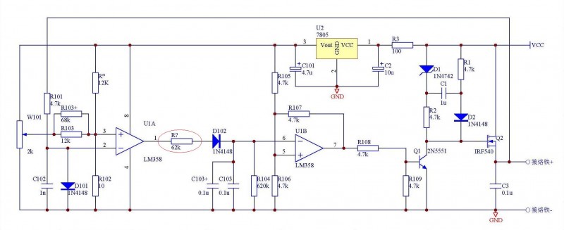

谜底揭晓,各位自己看吧,用的方法就是咱们敬仰的人民干部们最常用的方式,凡事能拖就拖,拖着拖着就没事了。
抗干扰源理就是延长反应时间(是指检测到温度偏低到开启的时间),电阻电容的取值满足两点即可:
  • 只要反转时间大于干扰宽度,干扰就无效。等效200Hz多点的干扰,而且只有约1/10周期的宽度。0.5mS左右,反转时间超过0.5mS很容易做到。
  • 只要第二次干扰到来之前做好准备。如果第一次干扰没能反转,第二次被翻转了,依然不能抗干扰,所以必须在干扰间隙为电容充好电。
就这么简单
PMOS的也一样,324版本的也一样,对应位置自己想想办法就行。有些版本有电阻的,加大即可。
由于休息时间变长,输出功率会变小一点点,阻值合适的话可以大于全功率的90%。
也有可以达到95%以上的方法,但又变复杂了点,还是不发布了。
下面的就当是一个探索的过程,思路的分岔口,不再考虑了。
昨晚猛然想到,其实往另一个岔口去,也许是条大路。今天一试,果然通的。
*************************以下就当是个纪念************************************************************
就是抗手机干扰,即使手机直接放上面,也不会影响烙铁的温度。
多了个4013,如果有合适的微型逻辑单D触发也可以做得很小巧。
增加的成本不多,但可以从根本上解决手机干扰的问题。
http://kahalw.bay.livefilestore.com/y1p3w63ICEUPMolfHvJNDCyj-9UZ-dKjPto1XtYhxBUWpeGjZJKc-HpLOijKCIzh-wmQyRU-k1y4JdJzty0x7NPIuCl0Q2xQdcy/%E6%8A%97%E5%B9%B2%E6%89%B0%E7%99%BD%E5%85%89_%E7%AE%80%E5%8C%96.jpg?psid=1
下面用图解释抗干扰原理:
http://public.bay.livefilestore.com/y1pw2nBaHotqxrvB9aiZeXPK-BJSEylIg5KLneCHI0a_1QM5F3xRrQo6vOrJnLJvJQ15PfZ4_W9hj9vMvXE6RV_kg/%E6%8A%97%E5%B9%B2%E6%89%B0%E5%8E%9F%E7%90%86.jpg?psid=1
顶上是手机干扰在电路里形成的等效波形,很高兴的是不是连续干扰,只是200多赫兹且占空比很小的干扰,会被LM358的整成方波。
A是等效正电压干扰,这个是没影响的,原白菜不会被这种干扰打动。
要命的是B,原白菜的原理决定:开启状态下再高的正电压干扰都得等加热周期结束了再说;而关闭状态下一旦出现负电压的干扰,只要幅度足够让358认为温度偏低,立马开启新的加热周期。
下面是白光的工作时序,是工作一段时间后休息,如果温度不够则开启新的加热周期。
再下面三条是工作时接受干扰的时机,红色表示这时会被干扰,绿色表示此时不会被干扰。
全加热时,反正需要连续开启,也就不怕干扰。
间隙加热时,由原理决定原白菜在休息时间里全是可以接受干扰的,对应图中可以三次被干扰。
实际第一次被干扰后就是一个新的周期了,休息时间最多只有一个干扰的周期,如果干扰继续而且足够强,那就是红了。
加入4013后,把接收干扰的区域压缩在检测的时间里,对应图中就是干扰的时间和检测的时间重叠时,才会被干扰。
看起来加了4013后还是会被干扰?
是的,但是不会影响温度。
因为即使没被干扰,白光还是需要加热的,只要干扰引起的加热时间小于需要加热的时间,那干扰还是无效的。

324版的同样可以用吗?
 楼主| 发表于 2010-8-27 23:24 | 显示全部楼层
324版的同样可以用吗?
benli 发表于 2010-8-27 23:13 https://www.yleee.com.cn/images/common/back.gif
可以,但没意义。
如果把空着的半个4013组成多谐振荡器,就可以把半个358替换下来充当预放大。

反正是空着,请大侠设计下,加一级放大后温度精确度可以提高不少。
发表于 2010-8-27 23:33 | 显示全部楼层
好复杂呀……我感觉是把烙铁芯向运放反馈信号的那颗电阻移向运放、同时减小电阻的阻值,甚至去掉那颗电阻,应该更简单有效些。
 楼主| 发表于 2010-8-27 23:38 | 显示全部楼层

好复杂呀……我感觉是把烙铁芯向运放反馈信号的那颗电阻移向运放、同时减小电阻的阻值,甚至去掉那颗电阻, ...
snoopy8008 发表于 2010-8-27 23:33 https://www.yleee.com.cn/images/common/back.gif
简单但不有效,只不过是降低程度,但不是根治。
最简单有效的是抗射频干扰运放,不知道有没有卖。
benli 发表于 2010-8-27 23:27 https://www.yleee.com.cn/images/common/back.gif
    我认为是不能提高精度的。
    现在流行的白菜白光电路,没有热电偶的冷端补偿,烙铁温度随环境温度及烙铁接线处的温度变化而变化,本身没什么精度可言。
    LM358性能有限,再加放大也提高不了精度在gandf发在长汀的帖子中有类似的分析。
    如果换IC的话,估计会转一圈又回到
简单的白光烙头控制器--GandF
http://ctwxdc.512j.com/viewthread.php?tid=24925
    现在的白菜白光控制器,即便是温度误差一百度,也要比普通内外热烙铁好用,可谓超值。如果追求高的温控精度,建议考虑原装的白光焊台。
