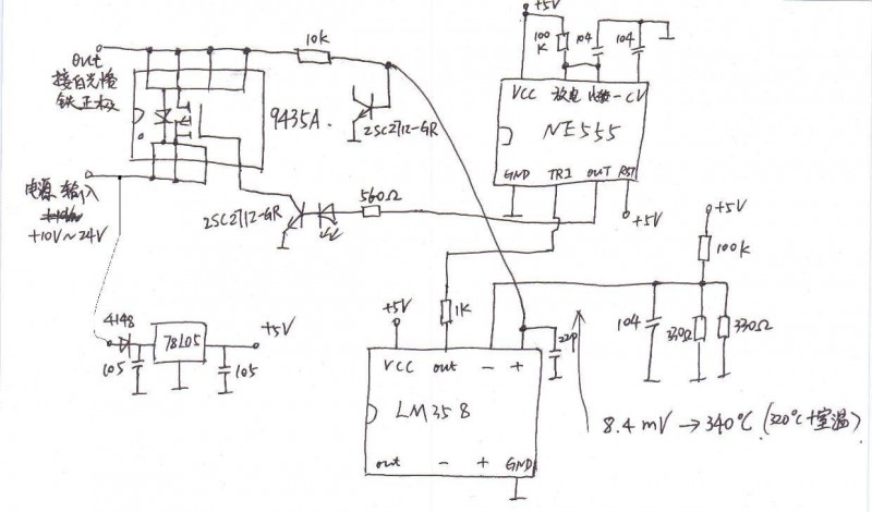

发表于 2010-8-30 13:00 | 显示全部楼层
回复 55# 菜鸟不飞
原理了解了,看来我确实说错了。
看看我的这个图吧,08年的时候做的。当时我没有看到more的帖子,是从gandf的电路演化来的,还有555在里面。
今天实测的就是这个电路,只有在距离非常近(几毫米)的情况下才会受到干扰。
这个图有点小错误,别人指出过,我现在忘记是哪个地方了。
发表于 2010-8-30 13:19 | 显示全部楼层
正反馈的作用俺知道,反馈量也太大了吧,
俺去掉也没发现上面说的那些问题,看不出区别来
benli 发表于 2010-8-30 12:05 https://www.yleee.com.cn/images/common/back.gif
    我刚看了下more的电路上,反馈的值更大。但是菜鸟不飞的电路和more的电路在这个地方是反着的,不好一同分析。
    去掉这个反馈电阻之后,驱动MOS的波形会发生变化,主要表现是频率变高。
    如图,上边是有反馈电阻时,mos的驱动波形。
    下边是去掉反馈电阻时,mos的驱动波形。
    图中,我夸大了斜坡,以示它的存在,实际,如果电路参数选择的恰当,这个斜坡是非常陡峭的,但是斜坡总是存在的。
    在这个斜坡中,MOS是不完全导通的,是会发热的,因此要让这个斜坡尽量陡峭、所占时间越短越好。
    去掉负反馈,运放的正负跳转电平就会非常接近或者相等,RC充放电只需要非常短的时间就会跳转,如此会增加MOS导通、断开的次数,从而使MOS工作在放大段的时间累积变多,发热会变大,如果感觉不到MOS的发热,那可能是这里的裕量比较大。
 楼主| 发表于 2010-8-30 14:12 | 显示全部楼层
呵呵,98年,那时我有自己的电脑还不久,一个论坛也没上过,甚至都没上过网。
找了半天,发现从逻辑上来讲,没任何错误。
只是24V时9435栅极驱动电压过高。
控制频率真高。

发表于 2010-8-30 14:22 | 显示全部楼层
找了半天,发现从逻 ...
菜鸟不飞 发表于 2010-8-30 14:12 https://www.yleee.com.cn/images/common/back.gif
    错了,是08年底,键盘上0和9靠的太近,98年时我都不知道啥是internet,那会估计也没有T12。
    就这频率还是降低之后的,开始的时候频率更高,MOS烫手,用示波器看了下,波形都接近三角波了,降低频率之后波形是梯形波接近方波的样子,MOS就基本感受不到温度了。
乱猜一下,会不会,频率高了不易受干扰??
发表于 2010-8-30 14:32 | 显示全部楼层
用的NDS9435A
VDSS=-30V
VGSS=±25V
24V擦边了。
不过我做的这个是12V的电源,烙铁头是T1的。
