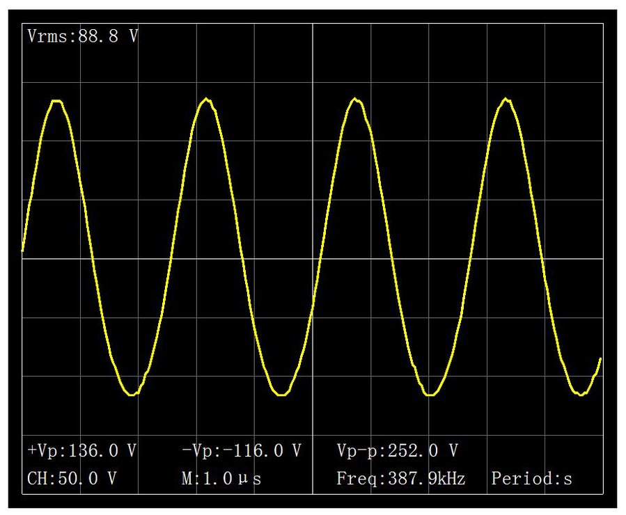

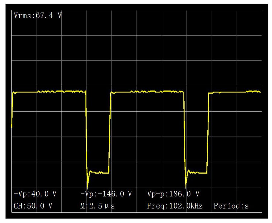

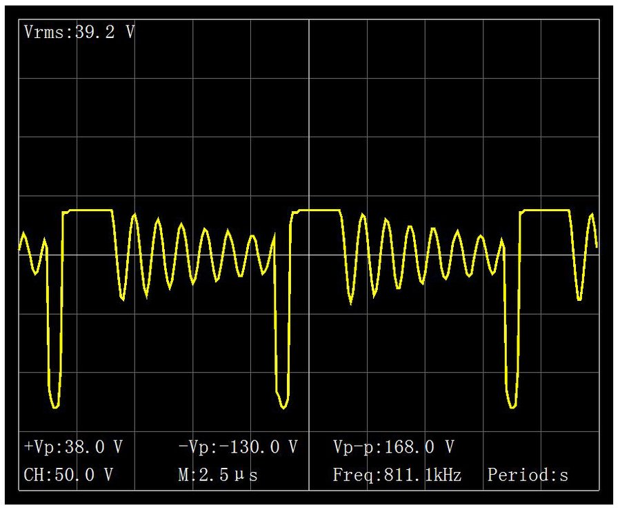

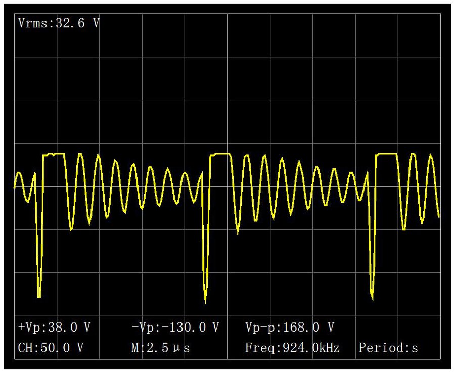

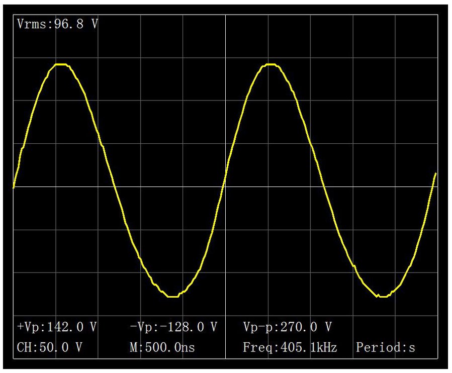

下面是开关电源输出和手柄上的波形:
手柄波形+Vp和-Vp有20几V的误差,说明L3、L2、C15还有调整的余地。
电源的满负荷输出时的尖峰电压高于小负荷18V,回头把尖峰吸收电路调整一下看看能不能改善。
 楼主| 发表于 2015-12-12 13:09 | 显示全部楼层
很漂亮的波形。+Vp和-Vp有20几V的误差  还和4011输出的占空比有关系,当占空比为50时波形最好
发表于 2015-12-12 14:27 | 显示全部楼层
不知这个怎么调
 楼主| 发表于 2015-12-12 14:42 | 显示全部楼层
yaansm 发表于 2015-12-12 14:27
不知这个怎么调
您试试调整中间的两只电阻,一只820,一只1K,我印象中820的这只是控制占空比的
发表于 2015-12-12 14:48 | 显示全部楼层
