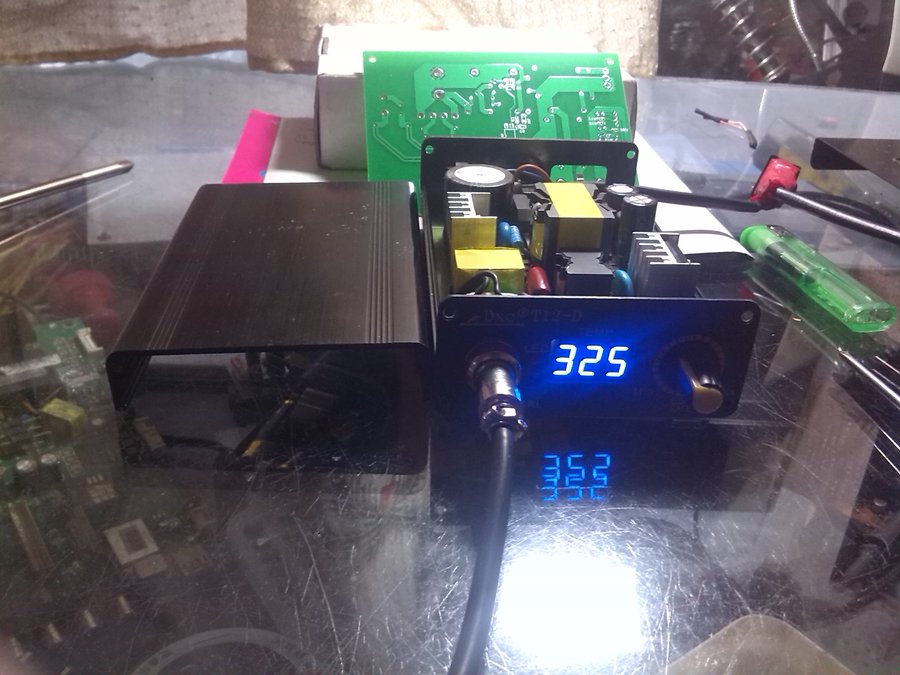

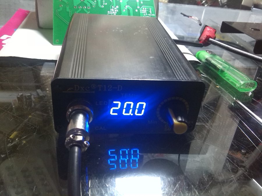

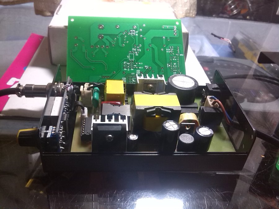

发表于 2015-12-10 13:02 | 显示全部楼层
上次jpyj299 先生帮做的电源、功率整合板终于搞成功了。现在像大家汇报一下。
原理图及制作说明.rar (120.54 KB, 下载次数: 116)
设计文件.rar (65.03 KB, 下载次数: 80)
CAM350文件.rar (192.33 KB, 下载次数: 92)
DC4011-227Y.rar
107.74 KB, 下载次数: 78, 下载积分: 一乐金币 -1
