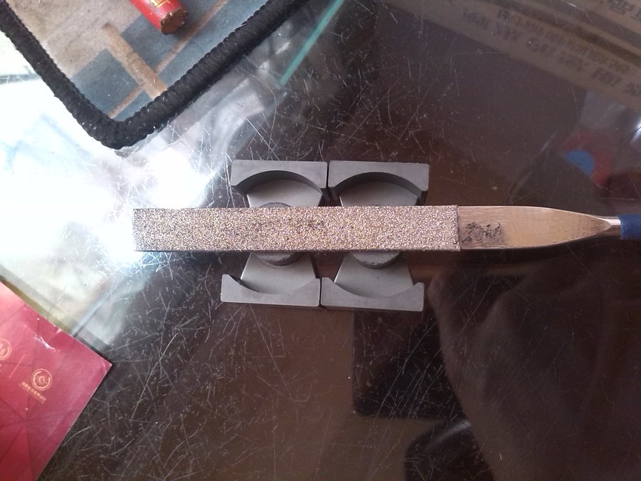

定做是 不可能了。一把金刚石锉刀就几块钱,质量好的有的用,大概10分钟不到吧。最好磨中柱,边磨边测电 ...
明白了,老兄手艺高超呀。是上下都磨还是只磨一边?没有开关电源的经验。

把两片并排摆在桌上一起锉,差不多时要轻轻的,免得锉多了。如果不小心锉多了一点可以用砂纸平铺在玻璃上把磁芯边柱磨掉一点。

明白了,谢谢老兄,又学了一手
