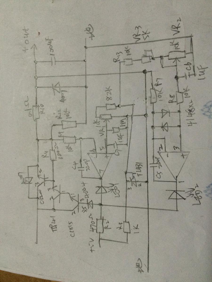

搭了个可调电源,不能工作,来看看什么问题

这个调试的时候先调哪个电位器,我现在按照你新画 的图,改后,双电源怎么会出现负7v的,只有正5v,变压器是3-4是13v.3-5是14v。公共3是地,

你最好按照图纸上的标注说明一下。
负7V电压是7905的输出端C12上的电压吗?
先调电压输出范围,电流调整电位器只要不是在最低端即可,先不管它。
VR2调至最下端,输出电压应该为0,VR2调至最上端,再调节VR3使输出电压为20V即可。
电流调整电位器的调节范围大概在0 ~ 2.7A间,由于零件的离散型,也可能略低于此值,不必调整。

你按照这个图纸上的零件标注,说明一下各点的测量电压值:

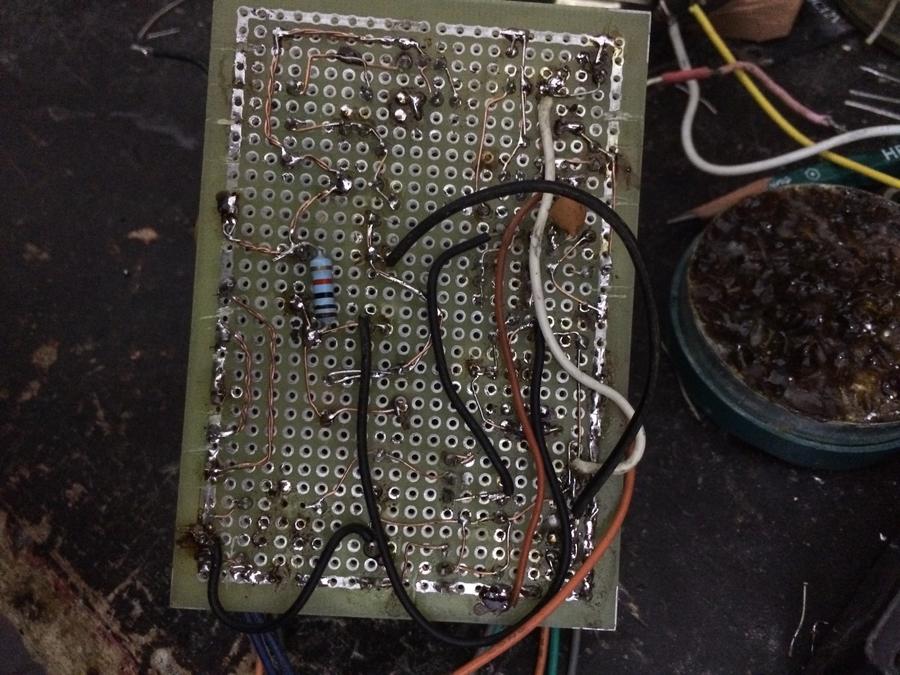

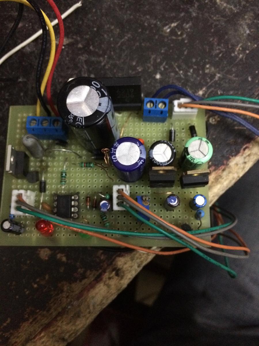

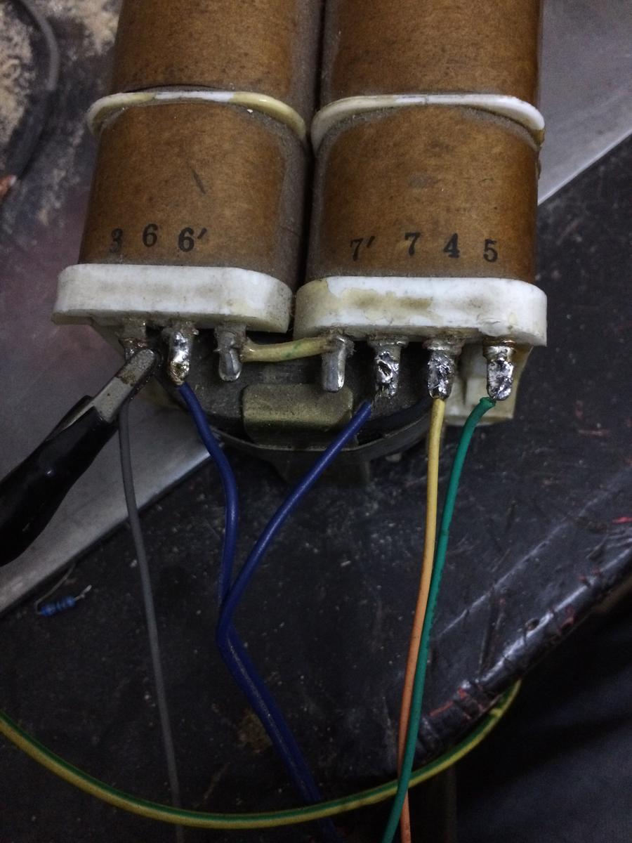

tl431是2.49v,上电后输出电压是33v,我拍了几张图片你看一下,变压器接线图,变压器是3-4是13v.3-5是14v。公共3是地,这个负5v我用稳压电源加一个负12v的电压是可以 输出负5v的,但是按照图上的就是没有输出负5v,是负7v,

13楼电路里的C12 上并一个1K电阻,看看能不能输出负5V电压。
如果还不行,就换一个7905试试。
“上电后输出电压是33v”,是指VR2调至最大值后的输出电压吧?
哦,抱歉,电路里R13标注错了,那里的电阻应该是1K,串接1K可调。
调节VR2使输出电压最高,再调节VR2使输出电压为20V即可。
