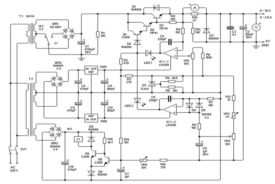

DIY (0-30V /0-2.5A)稳压稳流可调直流电源
注册论坛以来对3AG1老师的设计电源和对网友的热情相助特欣赏。
自本人的电源耐特 NT-1501A+ 直流稳压电挂了之后很想DIY一个线性可调电源。
经检索比较 并根据手头现有的元件,初步选定了3AG1老师的设计0-30V / 0-2.5A 稳压稳流可调直流电源。
据手头现有器件条件,电流似乎还可以做大一点(4A似乎问题不大吧?)

已收集到的主要元器件:
1、      变压器:36V/180W环牛(改绕次级没问题)
2、      功率管:MJE2955T  SD2155    2SK38 等大功率管
3、      运放:358
4、      整流器件及滤波电容器: BYC8X-600 60V/10000μF 60V/1000μF
5、      稳压器件:7805  7905   TL431
6、      继电器:DC24V 10A240VAC     DC12V  5A250VAC
7、      电位器:待定
8、      电阻:分流电阻可从DEL铁壳电源选拆机件;一般电阻拒用贴片式(您懂得)
9、      指示仪表:本人喜欢指针式表头(待定)
因多年未作电路,倍感力不从心。还望诸网友、高手、大侠不吝赐教。大力相助确定方案、指导制作、调试!
谢谢!

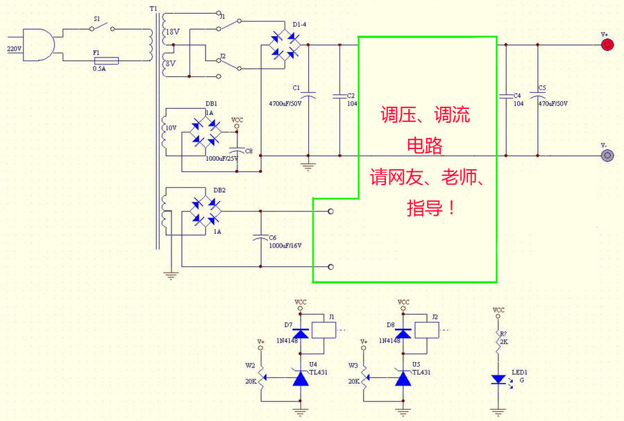

发表于 2015-6-23 14:05 | 显示全部楼层
你这个变压器的功率做0 ~ 30V / 0 ~ 5A 的可调电源最合适。
既然次级绕组你打算重新绕,就不要再用这个电路了。
最好用3个绕组,两个继电器切换的方式,调整管上的功耗会比较小。
发表于 2015-6-23 15:22 | 显示全部楼层
增加切换绕组电路,降低管耗。
参阅以下3AG1的帖子吧。
https://www.yleee.com.cn/thread-11286-1-1.html

 楼主| 发表于 2015-6-23 21:47 | 显示全部楼层
既然次级绕组你打算重新绕,就不要再用这个 ...
3個繞组、两个繼電器切換方式的0 ~ 30V / 0 ~ 5A 的可調電源有现成的電路可供參考和仿製嗎?如有,可否勞煩提供。
謝謝!

 楼主| 发表于 2015-6-23 23:58 | 显示全部楼层
此移植切换电路可用否?
请提意见。以便修改。
