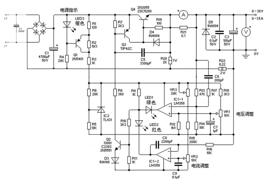

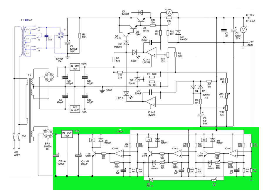

請审视一下
调压、调流电路这样画有无出错。那些部分需要修改。變壓器次級繞制,線徑擬取3.5安倍/平方毫米。可否?
发表于 2015-6-29 10:38 | 显示全部楼层
变压器还要加绕一组16-18V的绕组,经7812稳压后给继电器切换电路供电。
次级线径可以用3.5安倍/平方毫米。
你这个变压器功率180VA,做30V/2.5A的稳压电源不能做到充分利用。用3只大功率调整管,做最大输出5A的电源比较好。

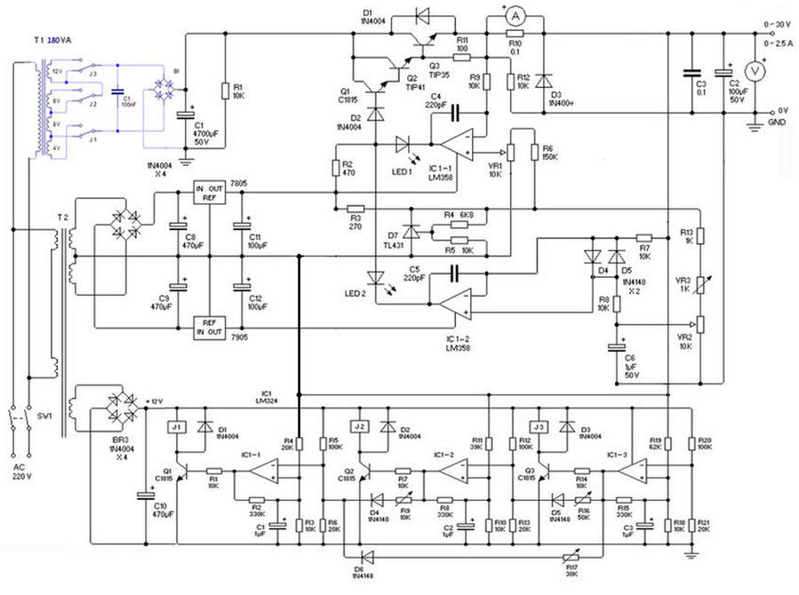

 楼主| 发表于 2015-6-30 00:54 | 显示全部楼层
第一步按下图做。
成功后再考虑用3只大功率调整管,最大输出5A的电源。
請审定此图是否存在问题,如何修改。

发表于 2015-6-30 14:29 | 显示全部楼层
kn988 发表于 2015-6-30 00:54
第一步按下图做。
請审定此图是否存在问题,如何修 ...
你这个图中+-5V的地与输出Vout没有联系起来。
 楼主| 发表于 2015-6-30 15:27 | 显示全部楼层
谢谢!两图那个更合理一些
发表于 2015-6-30 15:56 | 显示全部楼层
kn988 发表于 2015-6-30 15:27
谢谢!两图那个更合理一些
这样连还是不行,得+-5V的GND与输出的高端相连才行。你参考一下你在一楼贴的 3AG1的那个图。
发表于 2015-6-30 16:25 | 显示全部楼层
“6、      继电器:DC24V 10A240VAC     DC12V  5A250VAC”
你现在手里的继电器12V的触点电流偏小,24V的工作电压又偏高。
你先确定一下想用哪种继电器,准备用几个继电器,然后再确定使用什么电路。
1楼电路是按照别人手里现有零件画的图,你先清点一下手里都有哪些零件,数量有多少。
电路太复杂了,恐怕你搞不定,到时出现问题你能不能解决?

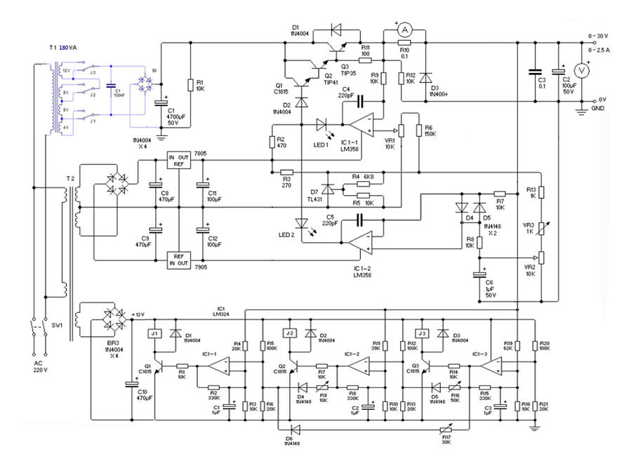

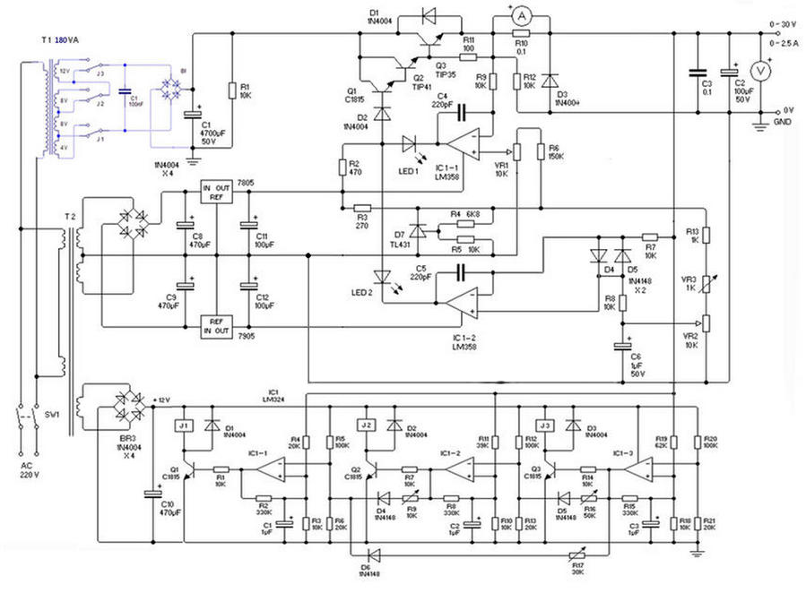

 楼主| 发表于 2015-6-30 16:47 | 显示全部楼层
谢谢您的指导,是否应该这样
发表于 2015-6-30 17:08 | 显示全部楼层
kn988 发表于 2015-6-30 16:47
谢谢您的指导,是否应该这样
这样接就对了。
但是这种稳压电路有个致命的缺陷,就是电压调整电位器接触不良,输出电压会失控,输出最高电压。
