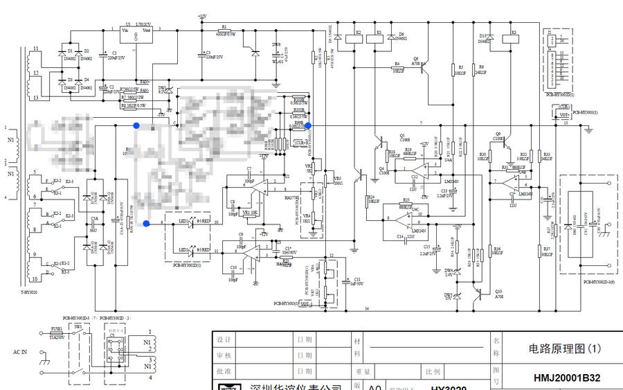

[其他综合] 拟DIY (0-30V / 0-2.5A)稳压稳流可调直流电源
发表于 2015-6-24 13:10 | 显示全部楼层
kn988 发表于 2015-6-23 21:47
3個繞组、两个繼電器切換方式的0 ~ 30V / 0 ~ 5A 的可調電源有现成的電路可供參考和仿製嗎?如有,可否勞 ...
可以参考下这个电路:
HY3020可调电源电路图.pdf (52.61 KB, 下载次数: 461)

 楼主| 发表于 2015-6-24 20:34 | 显示全部楼层
3AG1 发表于 2015-6-24 13:10
可以参考下这个电路:
收藏、認真細讀。不懂之處再請指導。此圖可否簡化理解為3繞組、3繼電器轉換;謝謝!

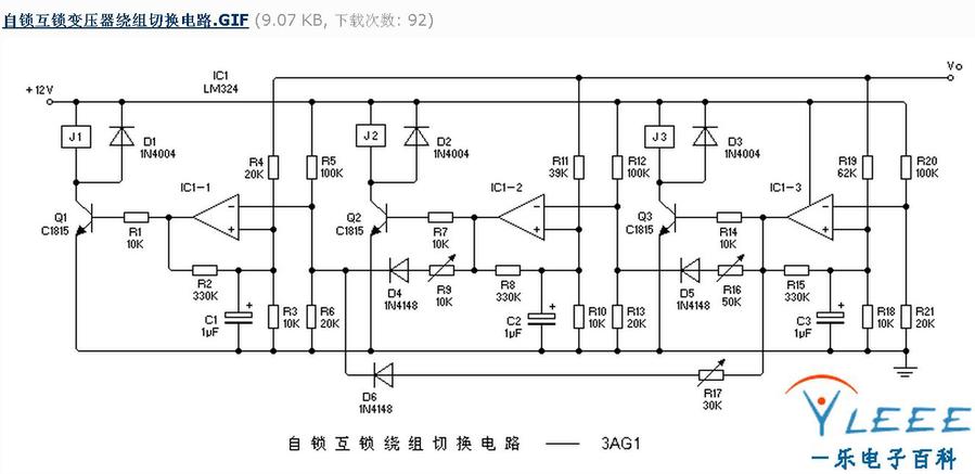

 楼主| 发表于 2015-6-25 22:43 | 显示全部楼层
经典切换电路,因功力太浅看得眼花缭乱。
3AG1老师的:《继电器的组合方式》和《自锁互锁绕组切换电路》比较直观。

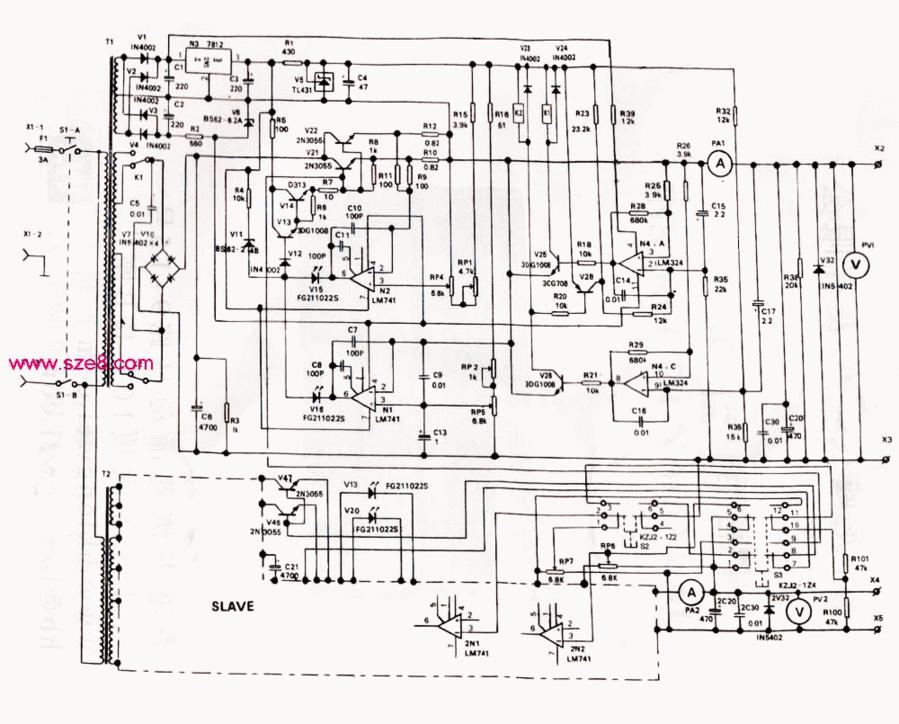

发表于 2015-6-26 13:30 | 显示全部楼层
christian 发表于 2015-6-24 18:52
请问大师有没有兆信的可调电源的电路图,只用了一块LM324的那种,202D的电源,用的是303D(30V/3A的PCB) ...
没有兆信的可调电源电路图。
找了一个龙威双路的电路图,现在市场上大部分低档可调电源的原理图大同小异,你可以参考下:

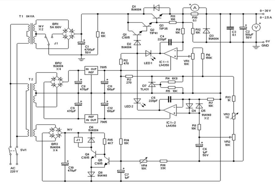

 楼主| 发表于 2015-6-26 21:54 | 显示全部楼层
3AG1 发表于 2015-6-26 13:34
“此圖可否簡化理解為3繞組、3繼電器轉換”
这个电路是4绕组、3个继电器切换,适合大电流输出的稳压电 ...
谢谢指导!
变压器绕组切换采用“4绕组、3个继电器切换”方式;调压、调流电路依然采用您提供的(0-30V /0-2.5A)双运放电路模式。可行否?
https://www.yleee.com.cn/data/attachment/forum/201506/22/224021u68jrbjukjp2ueik.jpg.thumb.jpg
发表于 2015-6-27 13:07 | 显示全部楼层
kn988 发表于 2015-6-26 21:54
谢谢指导!
变压器绕组切换采用“4绕组、3个继电器切换”方式;调压、调流电路依然采用您提供的(0-30V / ...
可以。
