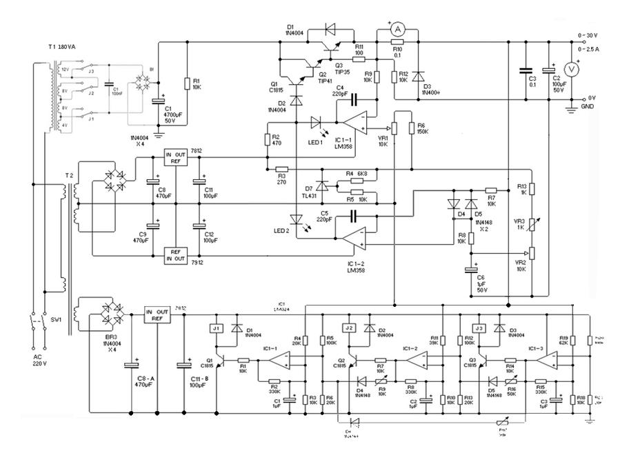

[其他综合] 拟DIY (0-30V / 0-2.5A)稳压稳流可调直流电源
发表于 2015-6-30 19:45 | 显示全部楼层
358增益低偏流大,电阻取值过大,输出级电流增益太大容易振荡,q1q2接到7805端可以降低3个结电压的最小压差集电极要加限流电阻,变压器可以采用4.5v9v18v,3个独立绕组,运放辅助供电采用12v可以与继电器共用,不需要单独供电绕组,使用单独绕组最好稳压,否则切换参考电位不稳定
 楼主| 发表于 2015-7-1 20:55 | 显示全部楼层
电路初步选定,請诸大侠指导。

发表于 2015-7-2 12:25 | 显示全部楼层
kn988 发表于 2015-7-1 20:55
电路初步选定,請诸大侠指导。
变压器绕组选择4、10、8V,加单独的12V比较好,3个继电器4V递进,做0 ~ 30V的可调电源。
这个电路的可靠性不高,电位器必须使用可靠性好的,要保证接触良好。

发表于 2015-7-3 12:10 | 显示全部楼层
这个应该是很常见的那种电路,LM324里两个运放用来切换绕组,剩下两个分别控制电压电流。
性能一般。
