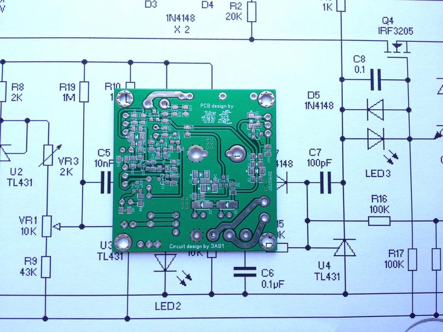

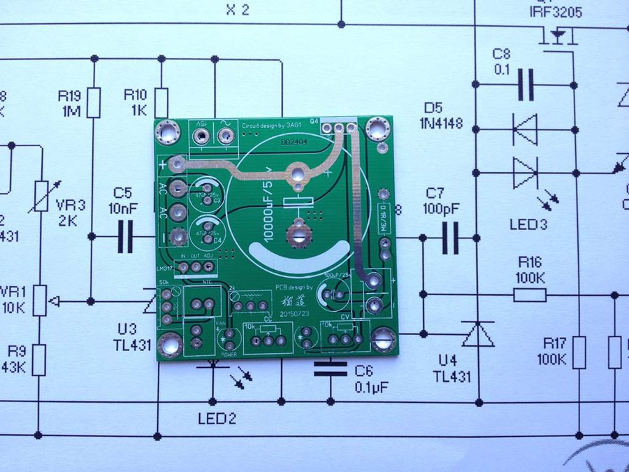

这个电源从洞洞板到直插板,到现在的贴片直插板,涨姿式不少,贴片是否可行目前未知,等焊好了再交作业。
先贴个PCB图
发表于 2015-7-28 13:04 | 显示全部楼层
阻焊开窗是怎么开的?
发表于 2015-7-28 13:18 | 显示全部楼层
精致,画板子功夫不错。

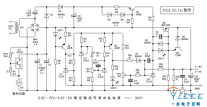

0-15V/0-5A 稳压稳流可调试验电源
https://www.yleee.com.cn/thread-31058-1-1.html
https://www.yleee.com.cn/data/attachment/forum/201403/15/141709baz9g0au4pj4x55b.gif
 楼主| 发表于 2015-7-28 14:43 | 显示全部楼层
jigsaw 发表于 2015-7-28 13:04
阻焊开窗是怎么开的?
画你自己想要成为阻焊层的形状,然后点右边红圈的阻焊层按钮,再选择画好的形状就行了。
