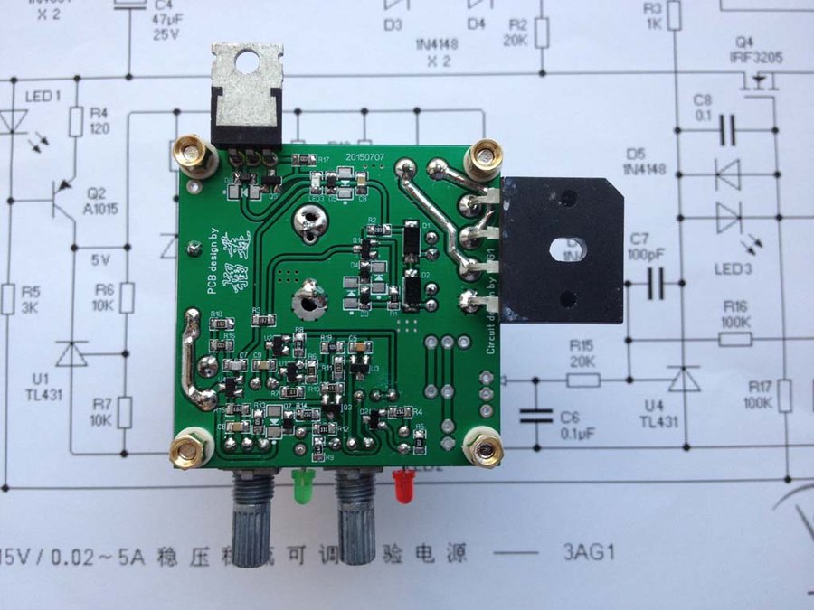

谢谢LCR没用洞洞板仿过,ESR和LC-RD到是用洞洞板仿过。我手上还有你设计的M8电源PCB

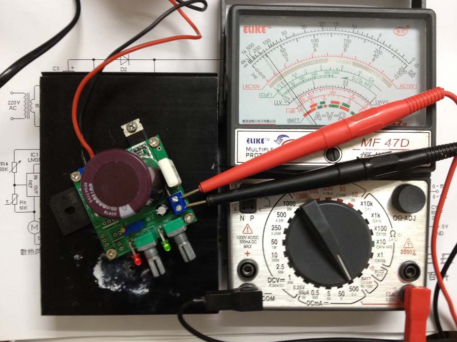

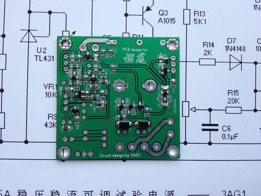

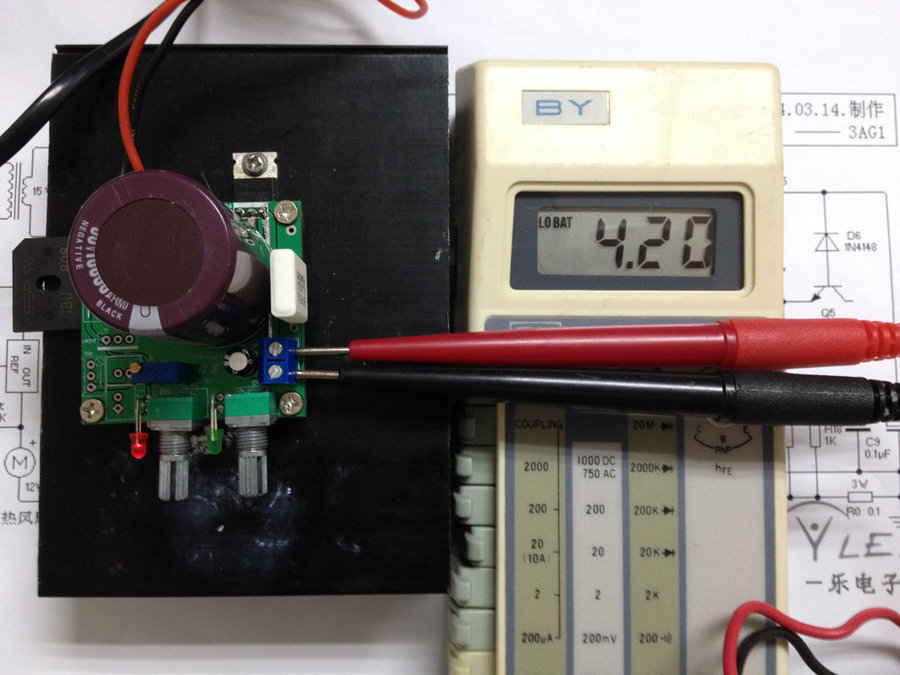

 楼主| 发表于 2015-7-29 14:32 | 显示全部楼层

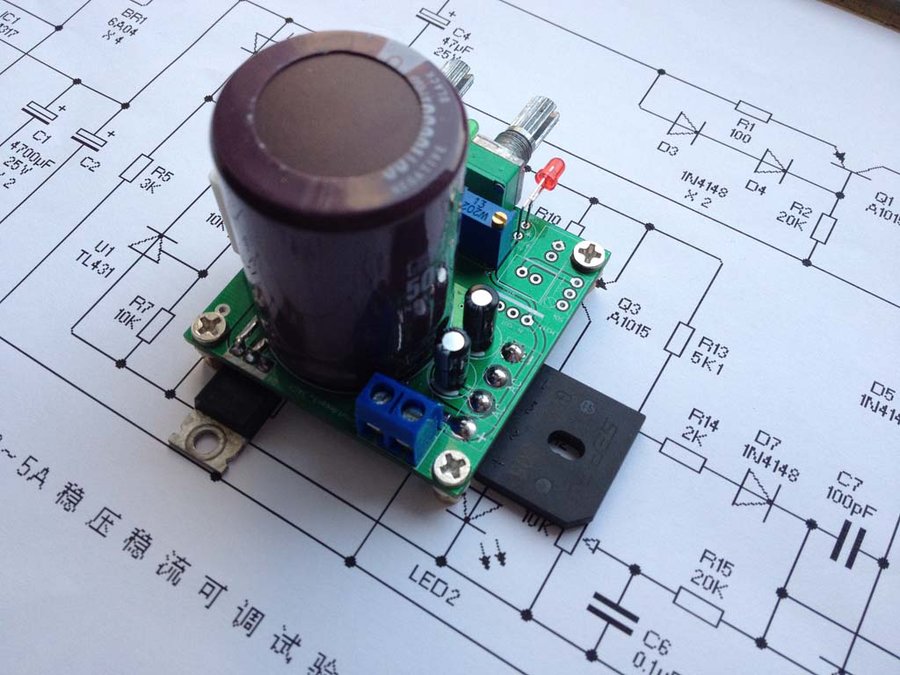

很幸运,TL431的管脚排列与PCB一致。就差U2和U3未焊,这2个要测量后再焊。

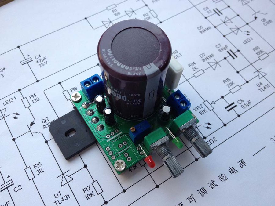

发表于 2015-7-29 16:20 | 显示全部楼层
安装孔螺丝很容易压到附铜造成短路,汉字怎么搞上去的?
 楼主| 发表于 2015-7-30 08:48 | 显示全部楼层
是的,可以用绝缘柱或只用另三个孔固定。这个软件最方便的地方就是自己随便画,包括任何图案或文字。

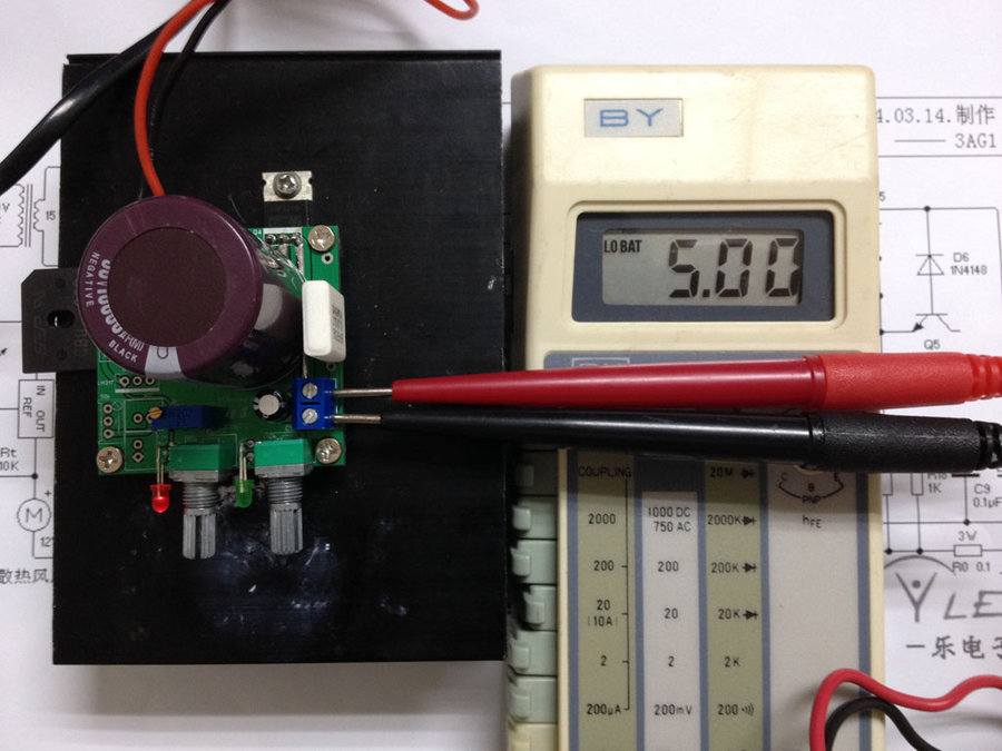

 楼主| 发表于 2015-7-31 14:42 | 显示全部楼层
焊完了电源部分,风扇控制部分先空着。

发表于 2015-7-31 16:25 | 显示全部楼层
榴莲 发表于 2015-7-31 14:42
焊完了电源部分,风扇控制部分先空着。
板画的漂亮,设计也巧妙。

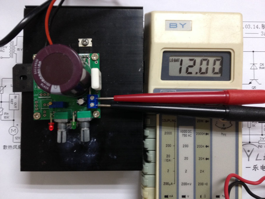

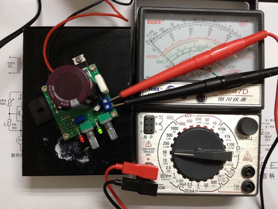

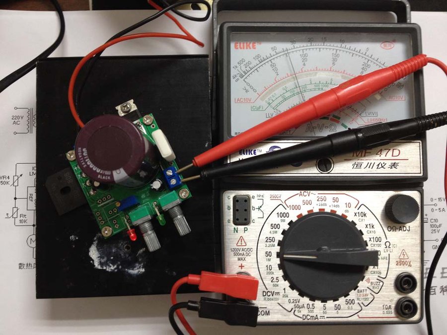

 楼主| 发表于 2015-8-3 15:19 | 显示全部楼层

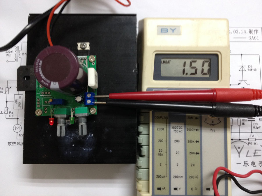

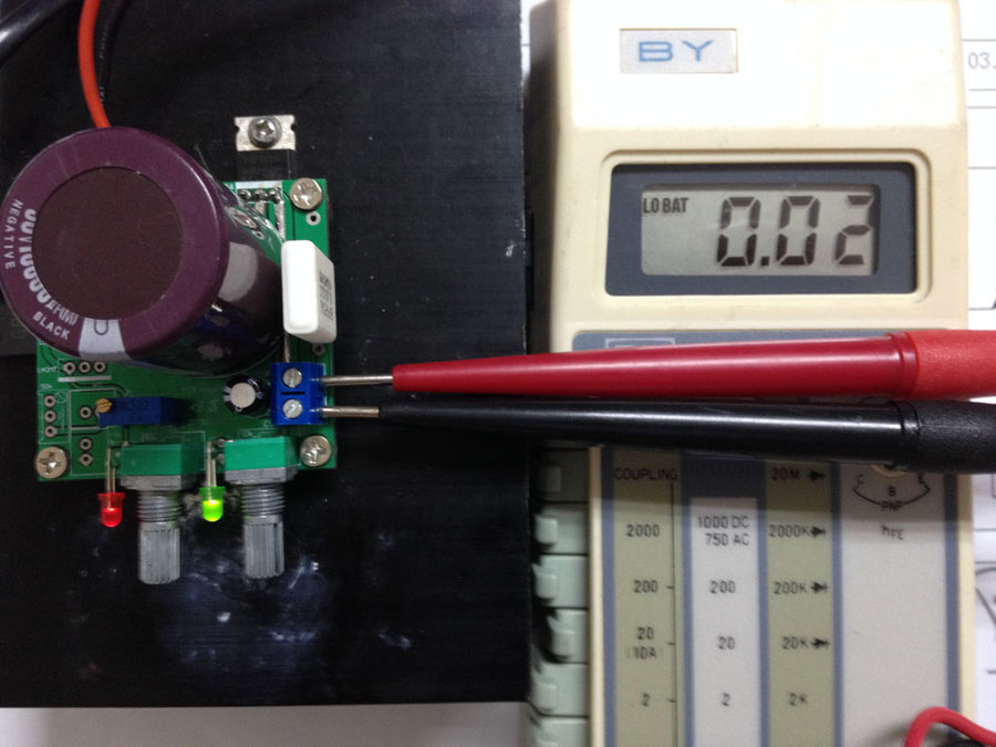

经测验PCB板没问题,准备上电子负载烤下。
发表于 2015-8-4 09:04 来自手机 | 显示全部楼层
万用表换个电池,数据都不知道信不信得过
