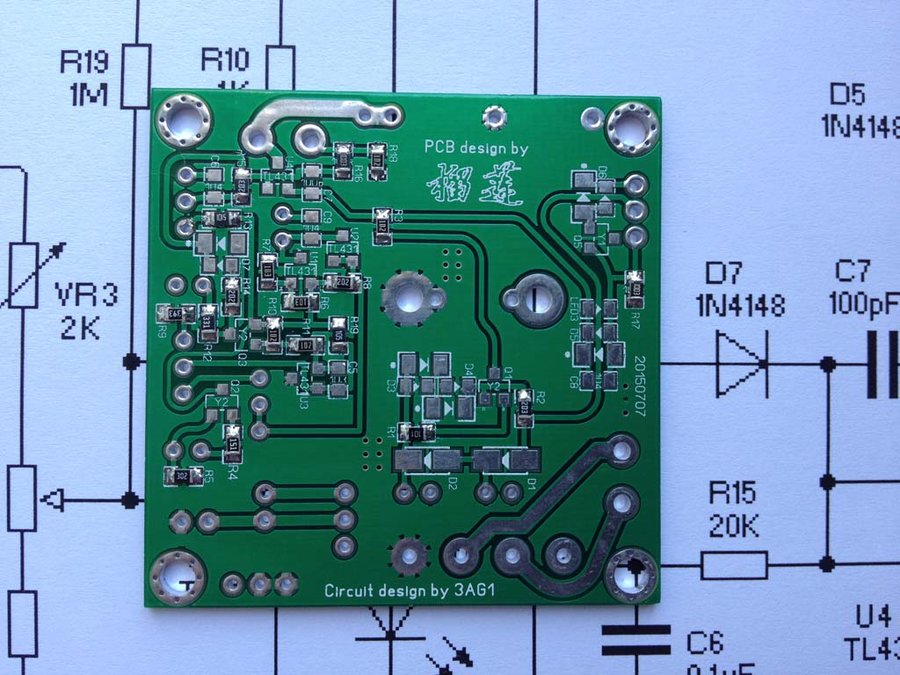

[其他综合] 最后一次D个5*5Cm的
 楼主| 发表于 2015-7-28 14:45 | 显示全部楼层
谢谢
 楼主| 发表于 2015-7-28 14:46 | 显示全部楼层
chjj0 发表于 2015-7-28 14:13
这密度!你要自己焊?
自己焊。贴片这不算密吧。
 楼主| 发表于 2015-7-28 14:47 | 显示全部楼层
Joe_Black 发表于 2015-7-28 14:28
0-15V/0-5A 稳压稳流可调试验电源
https://www.yleee.com.cn/thread-31058-1-1.html
是的,就这个电路。
 楼主| 发表于 2015-7-28 14:52 | 显示全部楼层
电阻焊完了。

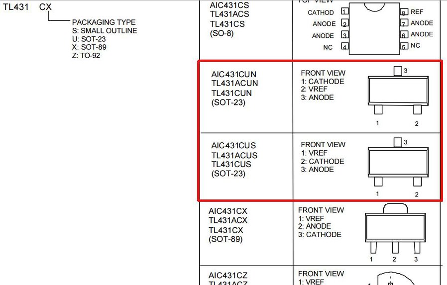

发表于 2015-7-28 16:12 | 显示全部楼层
画得真好,提一点意见:431用了四个,如果是TO-92封装的,各厂家的封装是一样的,但SOT-23的引脚排列至少有2种,要根据器件的后缀来区分的,请看
因此,很有可能大家手上的431引脚对不上,仿制的话可能问题多多。如果安排两套SOT-23焊盘,空间又挺挤的,而且安装时也不容易区分,建议将431全部换用TO-92封装的,这种封装的引脚排列是统一的,反正都有直插件,也不多这四个。

 楼主| 发表于 2015-7-28 17:13 | 显示全部楼层
浩祺心 发表于 2015-7-28 15:50
等你做好后的测试图,辛苦了
谢谢关注
 楼主| 发表于 2015-7-28 17:16 | 显示全部楼层
fat32 发表于 2015-7-28 16:12
画得真好,提一点意见:431用了四个,如果是TO-92封装的,各厂家的封装是一样的,但SOT-23的引脚排列至少有 ...
我是按照你红框中第2种画的,因为国内厂家基本上按照这种管脚排的,真的不行就采用死虫焊。
