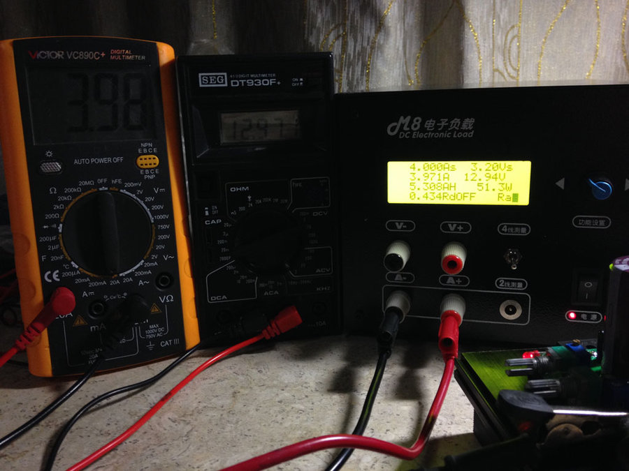

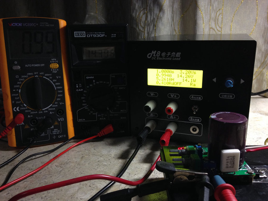

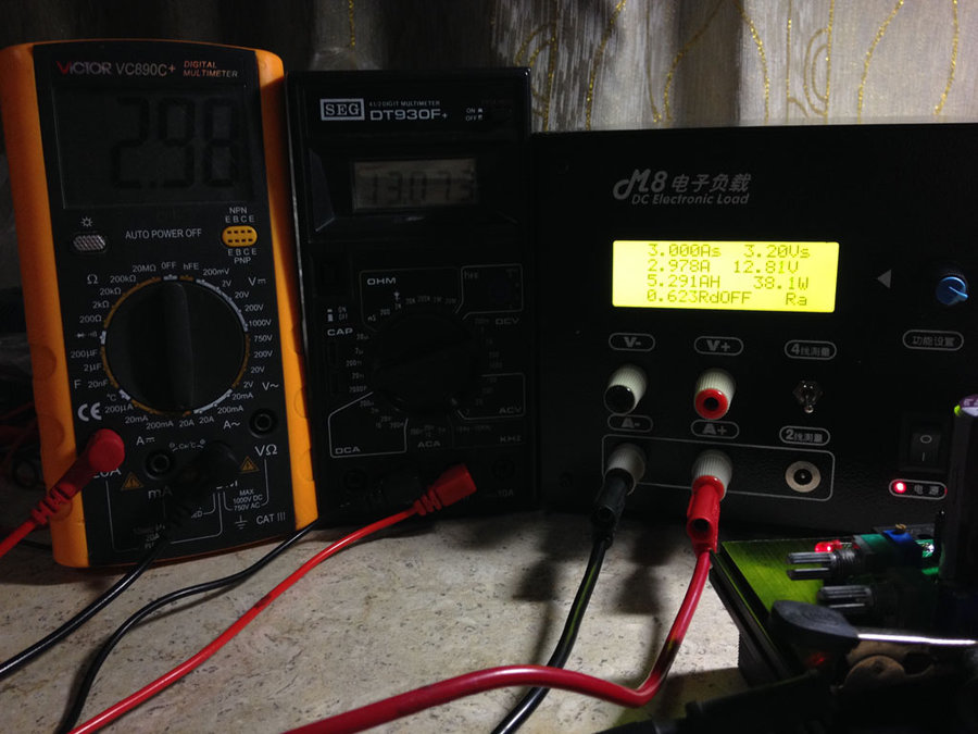

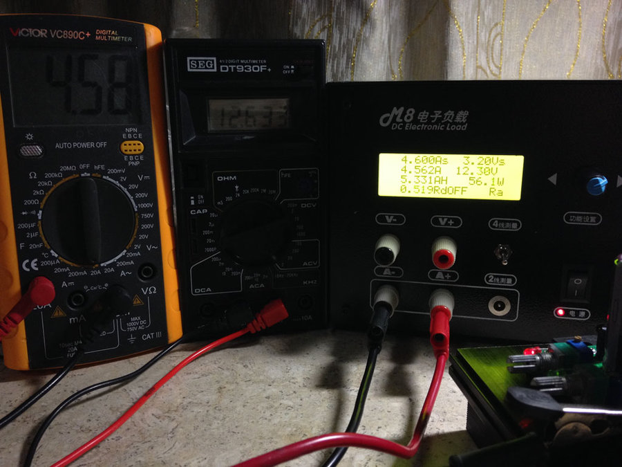

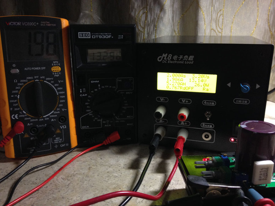

交差,上电子负载结果
元器件的离散性,这个可以到4.6A,要再高要减少R9的阻值。

 楼主| 发表于 2015-8-6 08:31 | 显示全部楼层
可以看到4.6A恒流发光管已经开始微亮

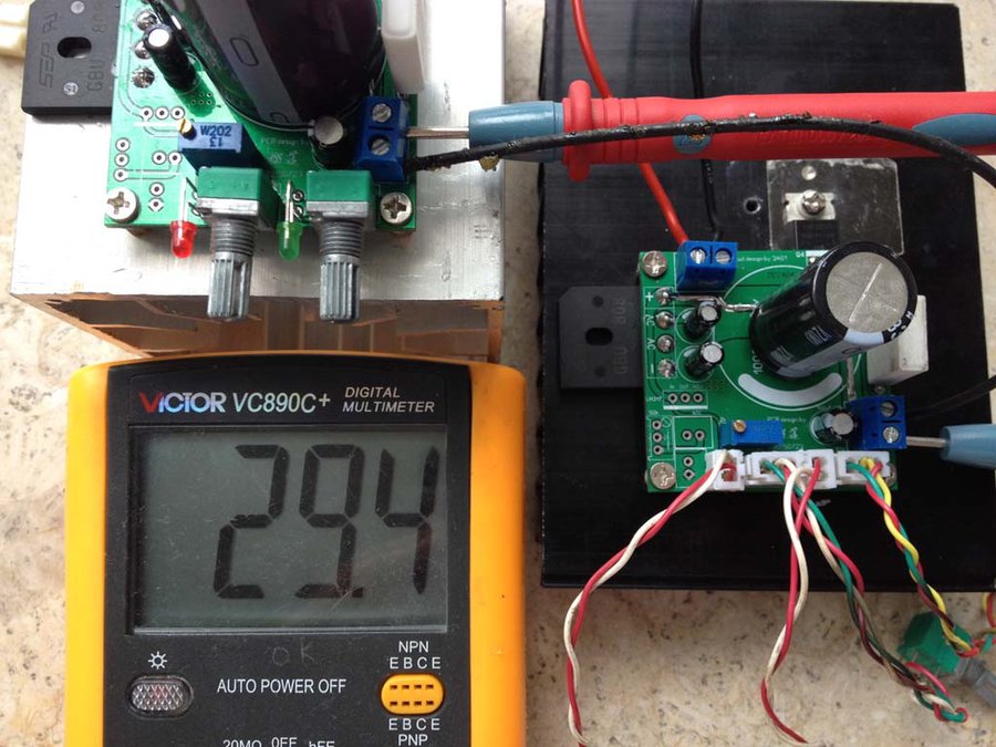

 楼主| 发表于 2015-8-10 13:20 | 显示全部楼层
2个电源串联,没问题,可以到30V了。
下步装箱。
