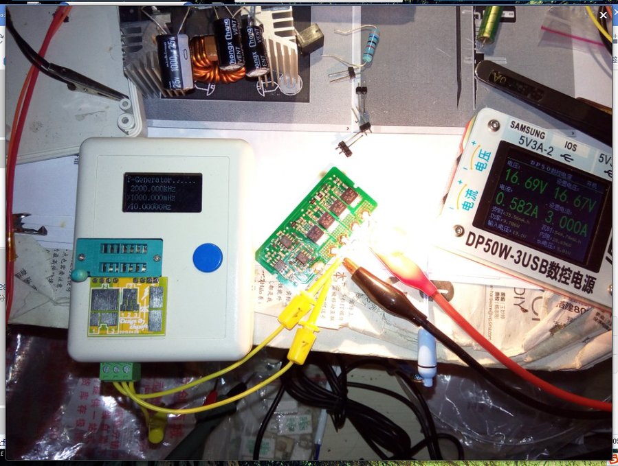

我实际电源输入21V 输出36V带载200W灯泡,模块温度可以摸,效率越在96左右(具体测试电流忘掉了)
输入13输出  19V 4A左右 模块温度没我体温高

这模块最低可以改到13V左右的输入...,芯片供电欠压闭锁是在12v左右,若是加辅助电源会很爽.并且这驱动芯片是 ...
原来是先驱。。。就是感觉这模块不会差。现在看来是相当的牛啊。

对了,后面那个H桥板子,能做DC-AC,4个功率线里面直接在板子上面集成供电了,通过一个连到393的细线输入对地方波信号就能驱动H桥输出功率方波

咋样,瞅瞅,我那拿示波器上带的1KHZ试验的,不知道驱动啥好
......想到啥直接就写上去了,也没组织语言

QQ截图20150807125342.jpg 只有半波输出。全波不知道怎么输出。
