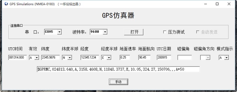

GPS标准数据如下:
$GPRMC,064350.000,A,2345.9876,N,12345.1234,E,0.25,90.45,200915,,,A*5F
把日期后面的","后加个“X”作标志尾做强制校时信号,
校时数据格式就是:
$GPRMC,064350.000,A,2345.9876,N,12345.1234,E,0.25,90.45,200915,X,,A*5F
标志头    ,时分秒(UTM) , ------中间数据可有可无,但“,”不能少--------日月年  ,标志尾
这样单片机获取到了串口数据以gps解析日期时间信息,在日期后读取到“X"就强制命令校时!方便没有gps的玩家。

最新的GPS仿真程序也搭车重发一遍:
gps仿真V2.0.rar (225.81 KB, 下载次数: 67, 售价: 3 人民币)
