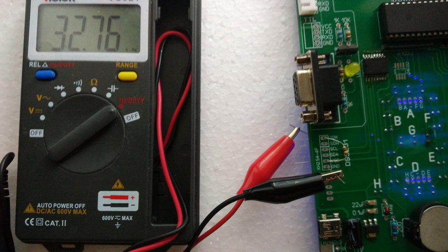

时间精度也只有靠“时间”来检测了,那我可耗不起,想起DS3231被忽略的两个输出脚32K和SQW,32K不就是可以用来检测的吗?
准备上示波器,突然看到自己的胜利VC921有个频率档,先测频率看看:
没办法,表只有4位,与32768似乎误差不小,估测应该实际频率在32755——32764间,但一想似乎又不对,如果误差超过1HZ,1天误差就不止一秒了:24*60*60/32768=2.64s
因此频率计和示波器就算测出频率是32K也没法揪出误差原因。
如果按照DS3231的手册来讲,商用级时钟精度为±2ppm, 一天最大误差:24*60*60*2/1000000=0.1728s
所以说5天误差1s才是正常范围。

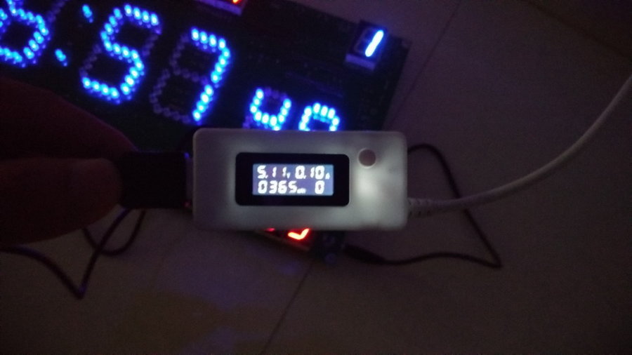

顺便测试了万年历的功率,好小,才0.5W:

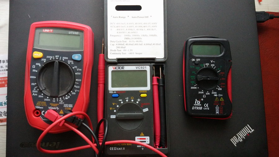

我的三块万用表加起来不到100块钱,也够寒酸的了:
业余玩玩电子,上不起高大上的玩意儿。左边两个放家里用,最右边那个袖珍表是出差偶尔用的上
