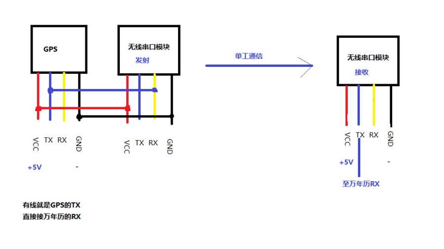

看到以前帖子有坛友特意提出gps无线的问题,其实对于万年历来说,无线不过是取代了有线而已,跟万年历本身没有任何关系。
不过因为有线的线缆中还有供电两根线,所以搞无线得给gps和无线模块要加个5v供电电源,这也是我从未在帖子中提倡搞无线的原因。
但黑仔提出用太阳能+18650,那就再加个现成的电源管理模块就行了。4.2V的充电管理模块太多了,而且好多18650电池也是带保护板的,实现起来更容易。好多5v单片机和无线模块都支持低至3.3V供电,所以就无需再折腾升压。
图纸就是如下:
发射模块要单独5伏电源
接收模块直接取万年历5V电源。唯一要注意的就是GPS和无线模块的通信协议要匹配,一般是9600(或4800),N,8,1,无线模块的空中速率也不能低于波特率
存在的一个问题就是gps模块一直挂着了,DS3231的作用几乎就没有了,可做个纯粹的无线GPS时钟。要不就是要人工启停。
给GPS加个定时启停管理也不是问题,单片机控制PNP三极管就可以了,如此小功率无需继电器。
以后有时间准备单独做个gps的标准时钟作为调教万年历用:单片机读出gps数据后直接显示时分秒,用6个最小数码管显示,附带无线发射功能,把gprmc数据转发出来。计划用18650供电。

"存在的一个问题就是gps模块一直挂着了,DS3231的作用几乎就没有了"
DS3231 還是有他存在的道理的, 要是遇到陰天雨天, 甚至是颱風, GPS 就不能用了,
這個時候還是要靠 DS3231.

一般來說GPS都會內置一個精度比較高的RTC,以防收不到衛星信號時自己可以保持時間,不然它還需要內置電池幹什麼。包括車載GPS穿山洞時除了無法定位和測速外,時間還是能走得很准的。自己用GPS做實驗也是如此——在陽臺收到定位資料後再把GPS移到室內,測試過兩小時內和DS3231肉眼看不出誤差。
