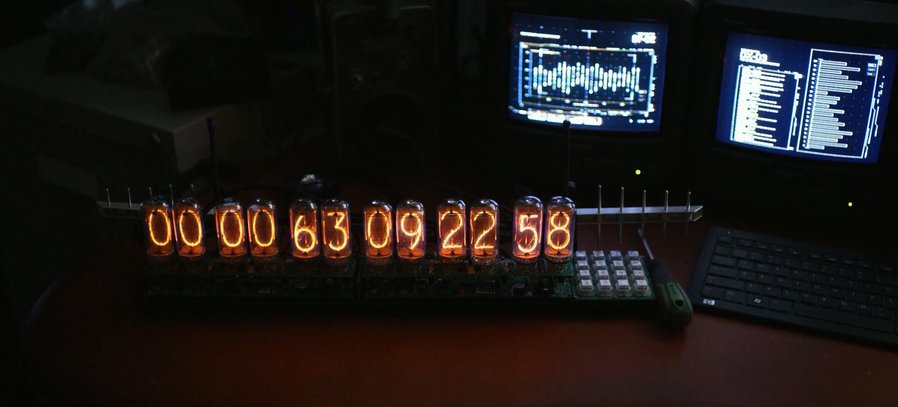

[51单片机] 大尺寸万年历之收官篇

又遇到问题了,这个问题是外部的!
 楼主| 发表于 2015-9-21 22:57 来自手机 | 显示全部楼层
一乐论坛的手机版没做好,一个回车就发送出去了!而且还不能修改!刚接到朋友测试通知,说挂着GPS校时后拔掉GPS运行一天后再跟GPS比对,发现3231慢了一秒,这3231也太离谱了,我去年买的一批3231模块一周才误差1秒的。突然回想起前面曾有坛友回复说读取3231温度上不了26度,拆掉24C32就好了,说明今年的3231都是质量“很稳定”的批次了。哪位能介绍个靠谱的3231店铺?

 楼主| 发表于 2015-9-22 00:13 来自手机 | 显示全部楼层
快活丞 发表于 2015-9-21 23:05
难道有假货了现在?
话说,前段时间,给老冯搞那个GPS授时的程序,因为我没GPS模块,所以就模拟 ...
3231的百度文库标明它的温度是64秒更新一次,我曾用烧热的电烙铁烘烤着实测几乎可以每秒刷新一次,不知道是工艺改进了还是怎么地了,总之心里不踏实。曾见过其他论坛说测试原装3231出现误差离谱的现象,找出的原因是供电电压太高(5v),改3.3V就正常了,所以我也特意加了个1117-3.3给它供电。淘宝太混乱了,去年的3231模块都在五元左右一个精度都还过得去,今年两块多就能买到了,一天差一秒也够吓人的了。不求一定原装,但求精度不太离谱,难道我得边淘边测试摸索?

 楼主| 发表于 2015-9-22 23:55 | 显示全部楼层
上不是完全的图纸(基本够用了):
wnl0.PDF (138.03 KB, 下载次数: 132)
说明:
1、proteus也只是刚入门,用得又少,语音报时芯片没画(想用24c02改但未成功),具体参见语音芯片的说明书:
2、max7219后级数码管没画,太繁杂了
