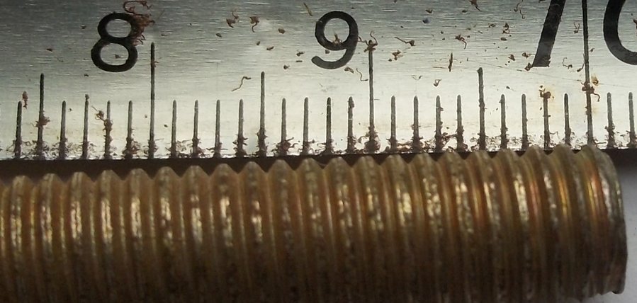

有没有朋友对螺丝有感觉的,我拍了一些对比的,能否看出来我需要多大的、螺纹距多少的?我这是手头的几个,正好都能拧上
看看那个效果更好就判断那个吧

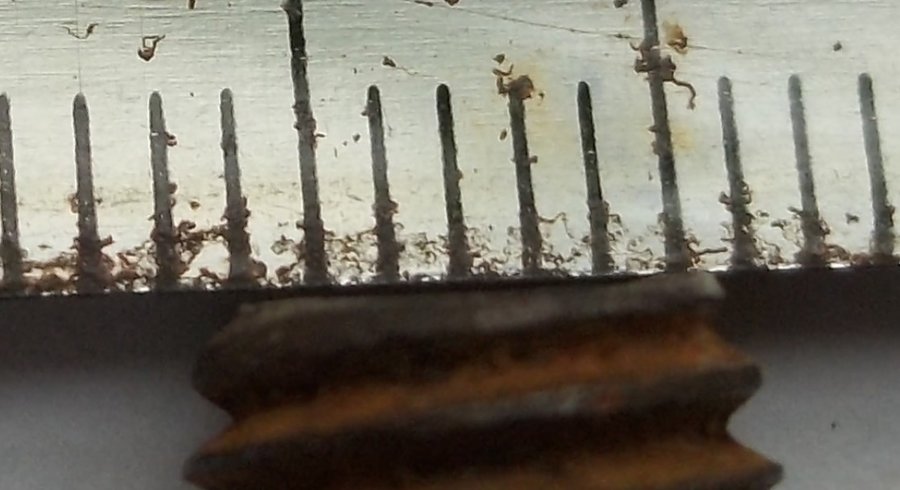

 楼主| 发表于 2015-10-19 16:29 | 显示全部楼层
再放大一下,对螺丝应用有感觉的朋友能大致判断一下吗?我想从网上买铜的。
发表于 2015-10-19 17:34 | 显示全部楼层
http://wenku.baidu.com/link?url=x60cYQzWNRc168iSpHA3KitoOhWIWtQzLS0pGuvROFicjFTaZmqplpzcOGdzoxV5L0MR5-UblnDfAnIc4gXrmqvpwG-9unEsdE50Kq8u5Ua
目测是M8螺栓,牙距1.25。
M8螺栓实物的实测大径略小于8,直尺不好量,最好用游标卡尺,拍照就更看不出尺寸了,你可以再试试量下螺栓孔的尺寸。
(M7也是有这个规格的,但极少用到,估计你家里也找不到)
