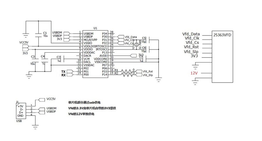

25363VFD变身串口屏怎么样,有兴趣的朋友请跟贴
如果感兴趣的低于20个则项目取消
有20个的话 套件定价9.9元(套件类似25363频谱或者vfd2lcd利用原来的pcb)
有100个的话 则重新做pcb并且加上dataflash做中文字库 套件定价15左右(多了7805 dataflash fpc接插件用fpc和屏连接等)
有熟悉串口屏的提供一下好用的指令集 谢谢
原理图

请教楼主,VFD25363屏除了整个屏幕数据更新外,有没有只更新某个显示区域的指令.
 楼主| 发表于 2015-11-13 09:30 | 显示全部楼层
有的 经过反复的指令测试好不容易找到了区域更新的指令 不然的话做这个就超级麻烦了

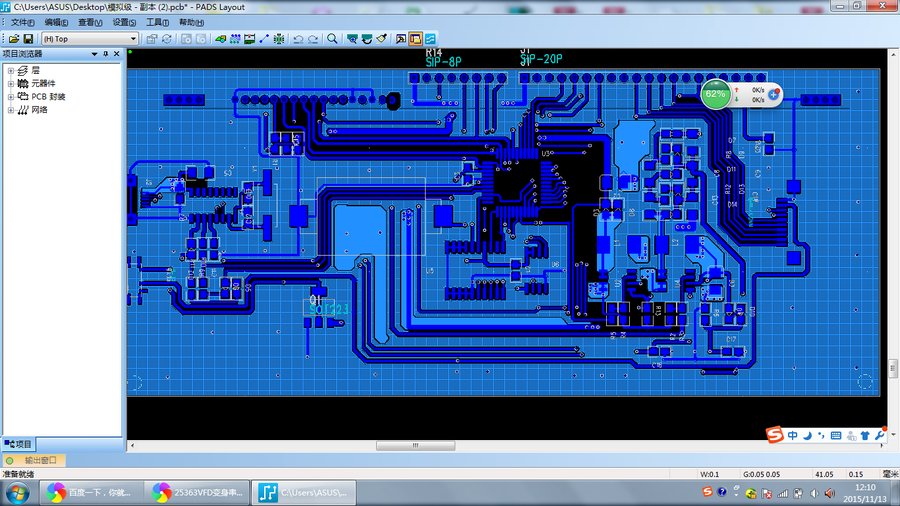

早点说啊,我那屏板子画好都去做去了,我这个是stc15驱动的,板子背面是屏.LZ要是要供电电路我画出来给你,很简单,但是4.5-5.5V输入整体效率能超过85%
无标题.png ,
