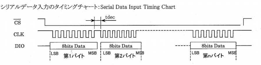

384065902 发表于 2015-11-14 21:33
囧,这明显不接近啊,这丫的指令完全就是一样的啊........
按照之前 "分析纯_金"的例程来说,手册写的亮度 ...
明显人家手册给的是LSB First啊...
我用示波器读,用SPI写的时候都是按照习惯来的MSB First...
所以这样弄出来其实对于屏幕来说都是一样的,但是看Hex的话,就恰好反过来了
其实我貌似在帖子里说过这个事情
这么说来,还真是一模一样的
